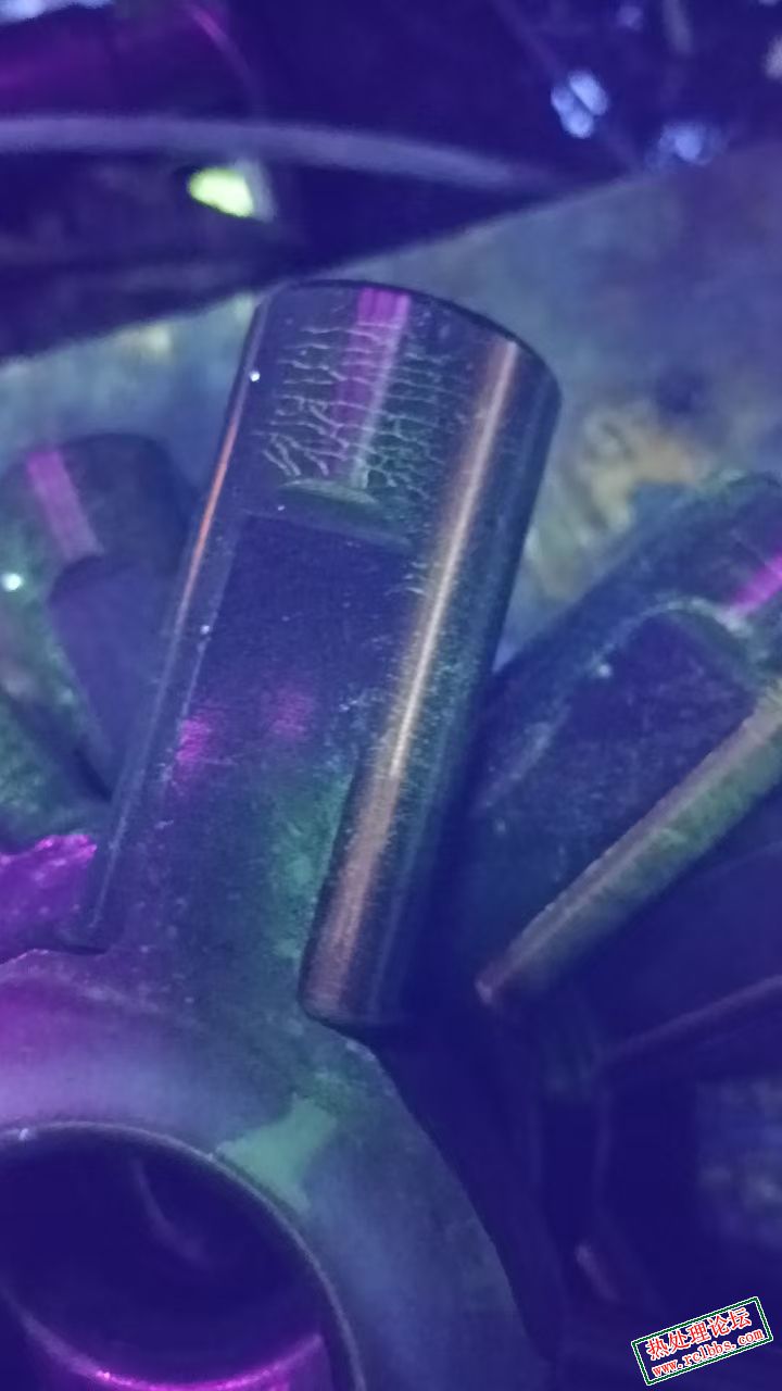

发表于 2024-11-29 14:35:01 | 显示全部楼层 |阅读模式
20CrMnTiH渗碳淬火,要求表面HRC58-63.磨床后发现有磨削裂纹,是磨床不当导致的裂纹吗?还是回火时间不够导致的磨削裂纹。磨床后表面硬度0.15mm以内硬度偏低,0.15mm后硬度是正常的渗碳硬度

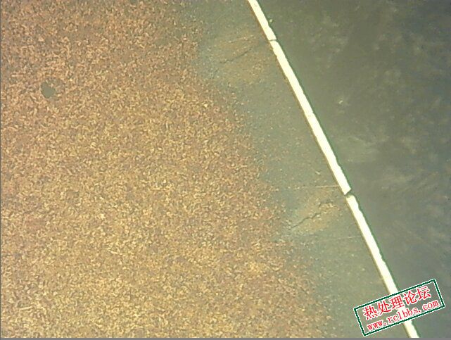

发表于 2024-11-29 14:59:59 | 显示全部楼层
从组织照片上看,表层的白亮层是光线问题还是有白亮组织?
如果确实是白亮组织,同时表层附近硬偏低,往里又硬度正常,那么可以认定是研磨烧伤导致的开裂。

 楼主| 发表于 2024-11-29 14:42:04 | 显示全部楼层
这是表面100倍图片,裂纹深度0.15mm
签到天数: 206 天
 楼主| 发表于 2024-11-29 15:23:39 | 显示全部楼层
如果确实是白亮组织,同时表层附近硬偏低,往里 ...
表面是有镀硬铬20um,腐蚀后表面10丝的位置颜色都会偏黑一些。

发表于 2024-11-30 08:45:15 | 显示全部楼层
从发的产品裂纹图片看,龟裂

签到天数: 878 天
发表于 2024-11-30 13:25:15 | 显示全部楼层
op023 发表于 2024-11-30 12:11
磨之前是否可以抛丸探伤,确定一下裂纹是热处理产生的还磨削后产生的。
如果是磨削后产生的,建议把磨削液 ...
这个龟甲状裂纹肯定是磨削裂纹
