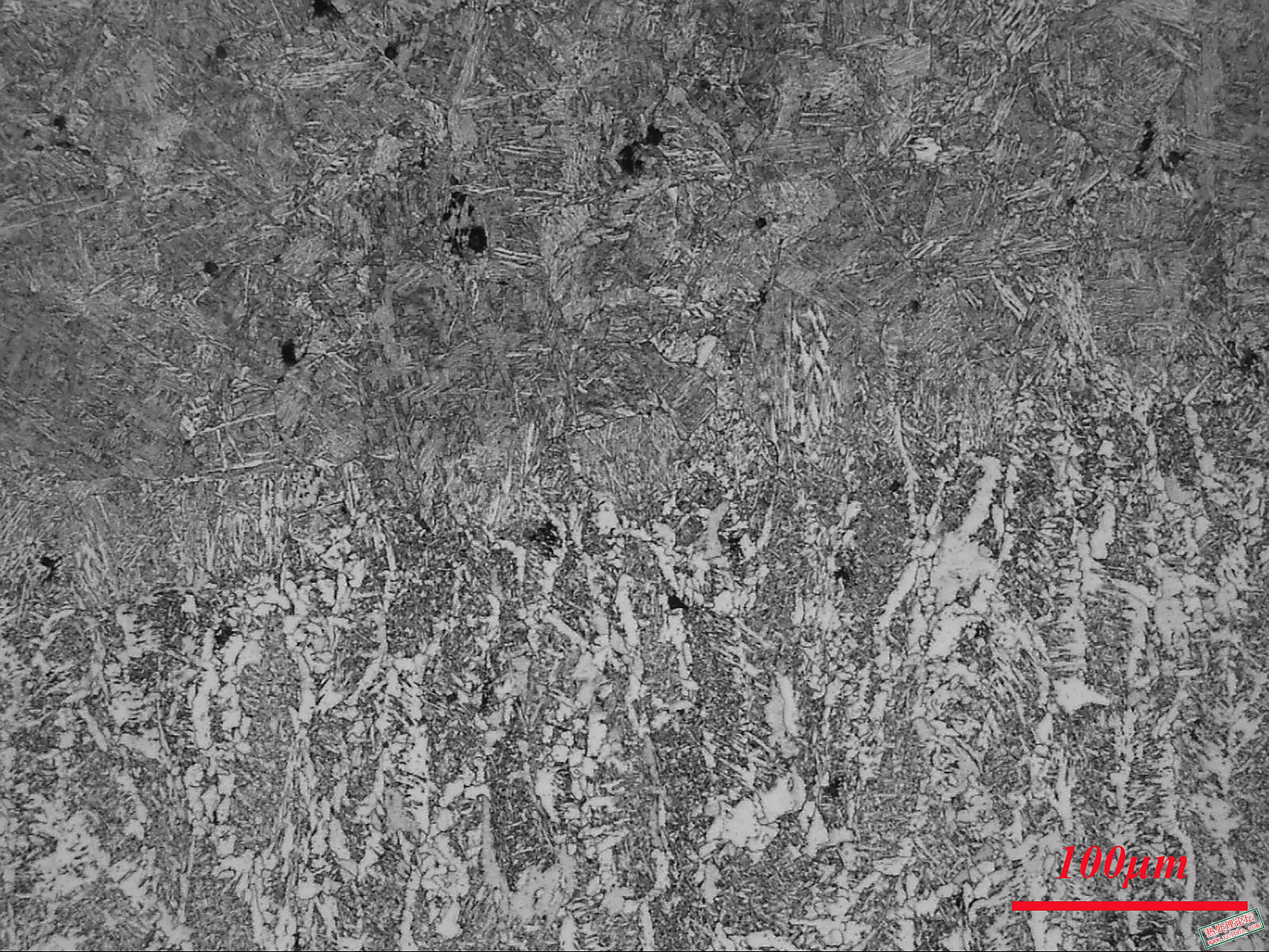

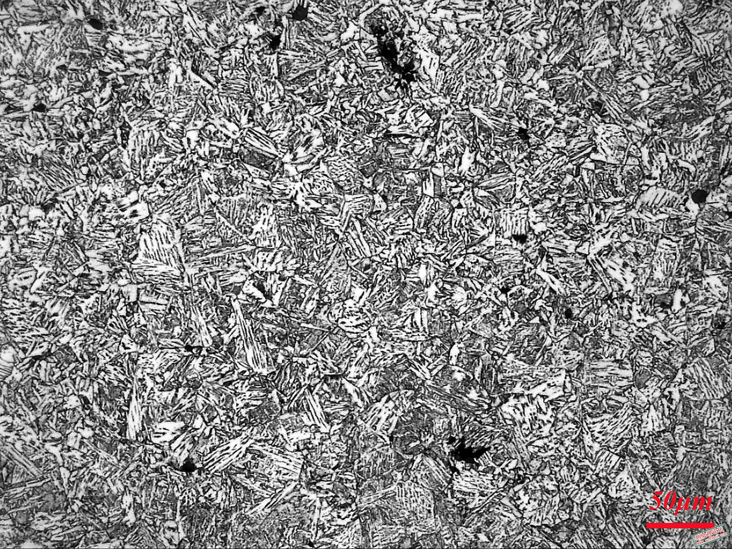

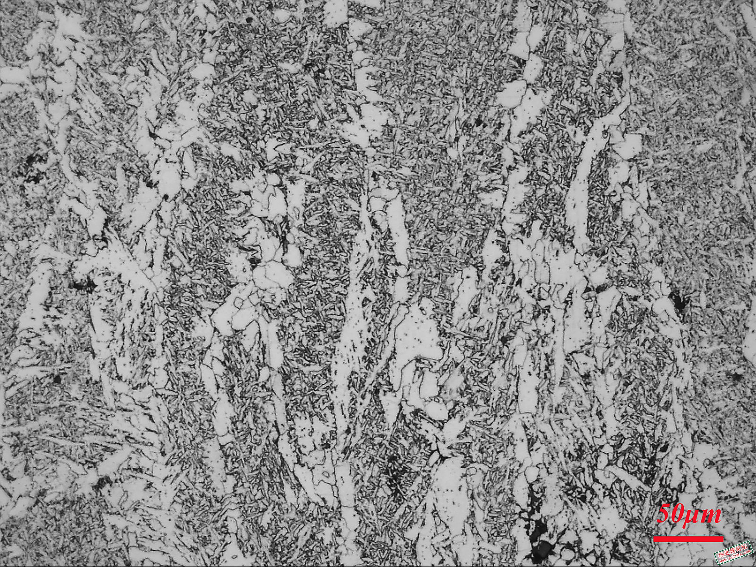

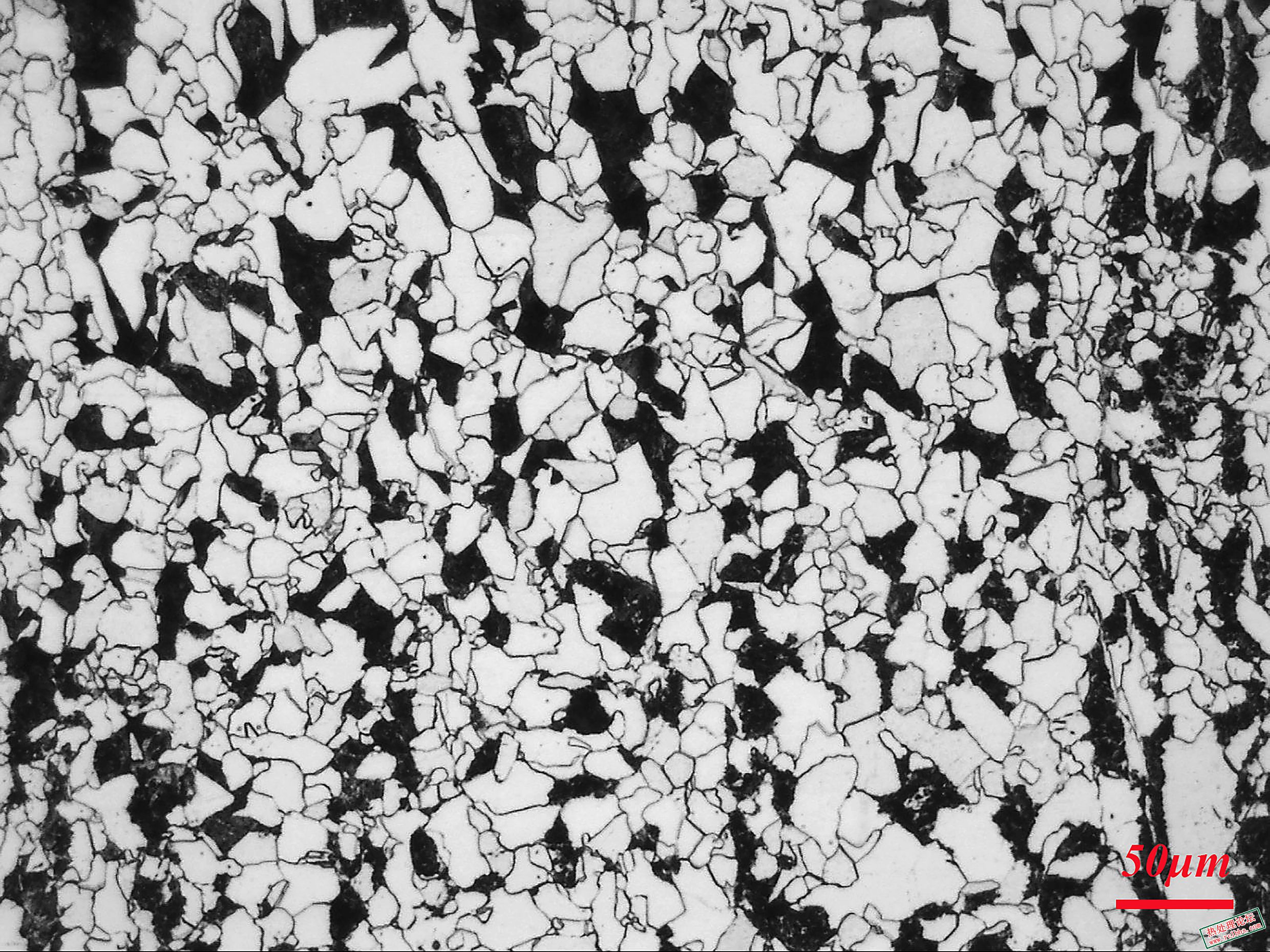

大佬求助,新手小白分析各个区域是啥组织有些许困难
焊缝区

这个是Q345R焊后的显微组织图

发表于 2024-12-4 11:11:02 | 显示全部楼层
按顺序:1.技晶F+S 2.F+S   3.上下两部分, 4.热影响区分几个部分,你这个应该是溶全区或过热区,W
谢谢大佬    这几张图片图片我结合了一部分文献得到的信息  第一张是不是魏氏组织和粒状贝氏体  第二张是母材的带状铁素体和珠光体    第三张上面是热影响区 下面是焊缝区   第四张  是针状/片状的马氏体

发表于 2024-12-23 21:23:35 | 显示全部楼层
第四张  不是针状/片状的马氏体
签到天数: 641 天
发表于 2024-12-23 21:25:00 | 显示全部楼层
ccccy 发表于 2024-12-5 16:10
谢谢大佬    这几张图片图片我结合了一部分文献得到的信息  第一张是不是魏氏组织和粒状贝氏体  第二张 ...
第四张  不是针状/片状的马氏体
