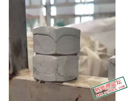

请教高手,45钢螺母这种热处理缺陷是怎么形成的?

发表于 2024-12-4 09:55:13 | 显示全部楼层
前几天我们这里也出现了螺栓裂纹,金相检测后发现裂纹有脱碳,这种明显是热处理前就出现了裂纹,所以建议你金相看看裂纹,先宏观看看断面再做判定,你提供的信息太少了,大家只能凭猜测。

发表于 2024-12-3 10:17:15 | 显示全部楼层
做个金相看一下,也许是锻造造成的。

 楼主| 发表于 2024-12-3 10:44:44 | 显示全部楼层
第一次调质完热镀锌后没有形成裂纹,热镀后硬度发现不合适,没有热镀的重新调质,调质后发现大多数出现裂纹。

发表于 2024-12-3 11:02:34 | 显示全部楼层
明显锻造缺陷大,碰到垃圾淬火介质开裂,,你用的盐水还是水还是PAG?

发表于 2024-12-3 11:25:46 | 显示全部楼层
重点排查锻造 热处理应该不太可能

发表于 2024-12-3 11:50:11 | 显示全部楼层
这个大概率不是裂纹,而是锻造导致的折叠。
切开来应该可以看到缝隙里有氧化皮。。

发表于 2024-12-3 11:54:45 | 显示全部楼层
要大家帮助分析问题,你得尽量多提供一些信息。
1 能不把裂纹打开,展现一下断口的形貌?
2 裂纹周边的金相组织
3 你的调质热处理工艺参数

发表于 2024-12-3 13:21:10 | 显示全部楼层
锻造有这么大的折叠?楼主都已经说是二次返工调质的裂纹,90%以上热处理工艺问题

发表于 2024-12-3 14:51:06 | 显示全部楼层
冷镦的吧,你热处理前切几个看下金属流线就可以清楚了

发表于 2024-12-3 17:06:06 | 显示全部楼层
看裂纹好像和形状有关,重点排查一下倒角的车削工艺和切削液的组成,感觉是切削应力在后续加工中出现了释放,另外补充一下加工工艺,还有在哪一个环节出现了裂纹,上道工序工件有无异常。

发表于 2024-12-6 13:30:06 | 显示全部楼层
建议你先解剖一件看看,首先要排除是不是折叠

发表于 2024-12-6 15:16:21 | 显示全部楼层
像应力造成的,,加热温度多少,还有是盐水冷却的吗?

发表于 2024-12-8 08:45:17 | 显示全部楼层
这个叫 脱肩 是冷却过快造成的,建议看看热处理裂纹分析图谱

 楼主| 发表于 2024-12-8 10:53:28 | 显示全部楼层
有道理,这是网带炉淬火,淬火液浓度是5%左右。

发表于 2024-12-9 20:45:30 | 显示全部楼层
楼主还是切开看看金相组织吧,害得大家在这里瞎猜:):)

发表于 2024-12-10 08:56:54 | 显示全部楼层
要了解一下加工工艺再讨论,猜的有点乱。
