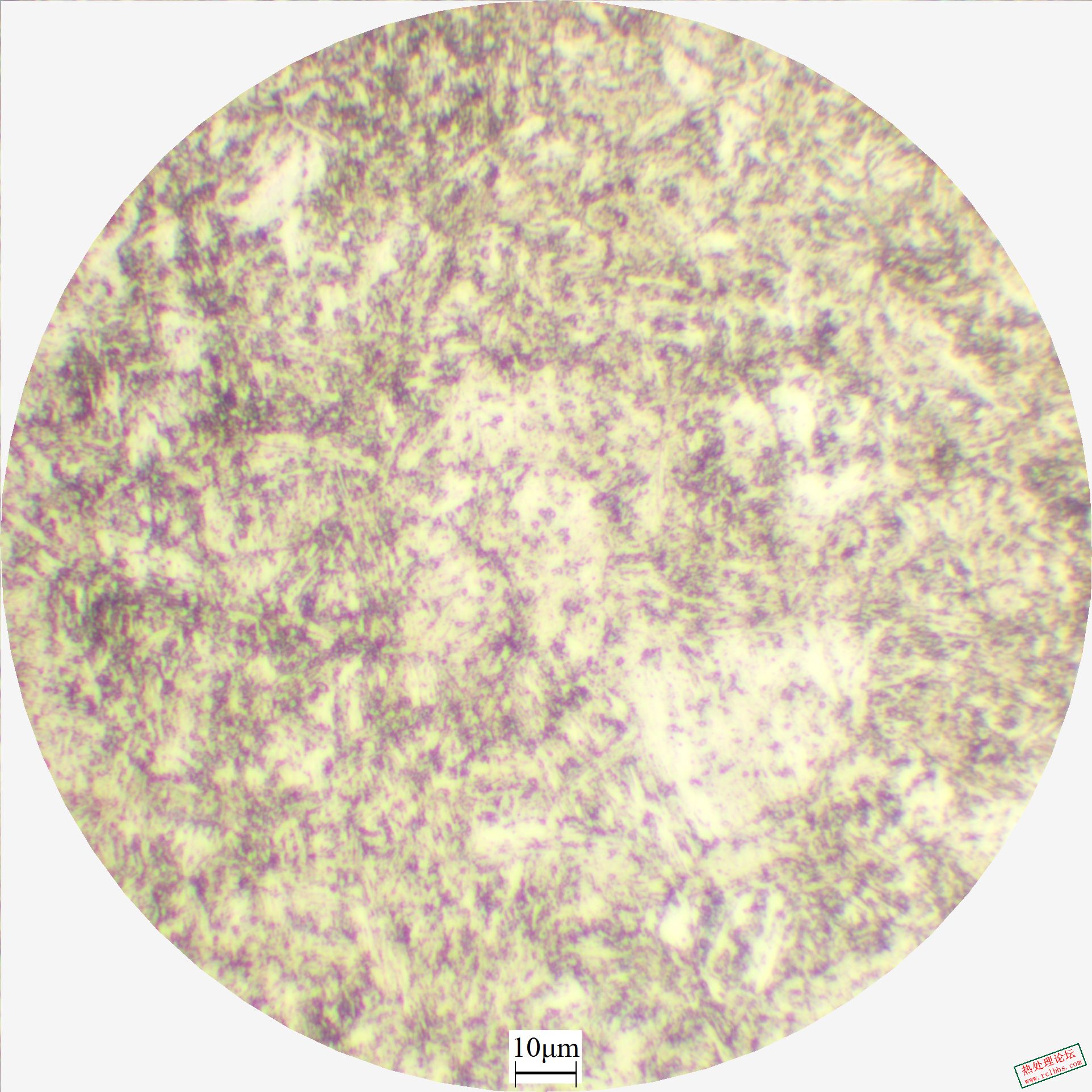

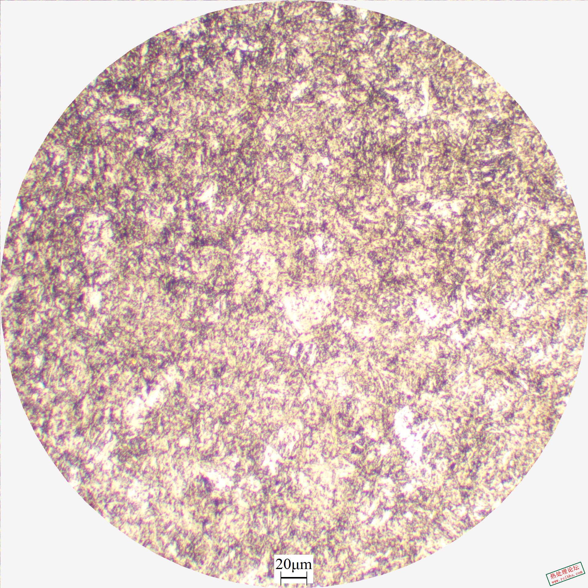

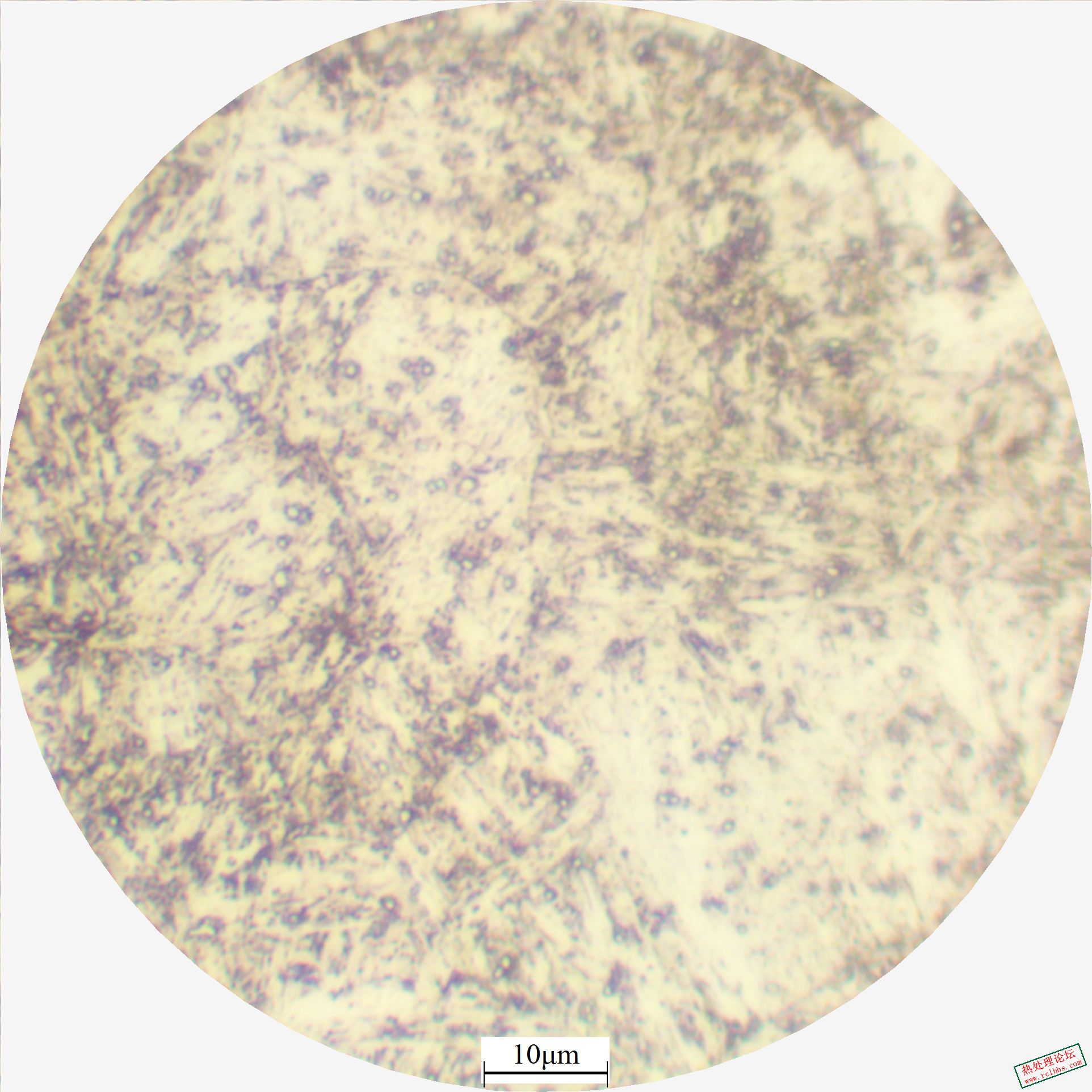

刚开始接触热处理,这也是第一次制样。材料是3Cr13,工艺1030油淬+200回火;腐蚀液用的是氯化铁盐酸水溶液,腐蚀时间是1分钟。想请教下组织是否为回火马氏体?可以评几级组织?试样腐蚀时间是否过长了?

正常淬火组织,碳化物+马氏体,马

谢谢,想请教下这个评级的话大概是几级

马氏体+碳化物,回火了,个人评级2-3级

感谢解答,我自己评3-4级
