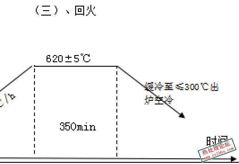

在附件图中,回火工艺在620℃完成保温,开始冷过程,为什么采取先缓冷至300℃再空冷的工艺方法?这样做与直接空冷有什么差别呢?究竟哪种工艺方法更好呢?
注:热处理材料为CrNiMo合金钢。
回火工艺
回火工艺

发表于 2024-12-10 17:21:27 | 显示全部楼层
那 是含NI多,残余奥氏体的原因,其实两次回火更好,残余奥氏体回火转变成马氏体,怕马氏体应力大,

发表于 2024-12-3 13:08:24 | 显示全部楼层
高温回火后直接拉出来空冷,硬度会高的

 楼主| 发表于 2024-12-3 13:26:11 | 显示全部楼层
zhuyf220723 发表于 2024-12-3 13:08
高温回火后直接拉出来空冷,硬度会高的
本身要求只是需要得到均匀的索氏体组织,如果缓冷时间过长会不会变成退火一样的结果了?会得到硬度很低的粗珠光体?

发表于 2024-12-3 15:56:40 | 显示全部楼层
gaoyafeng 发表于 2024-12-3 13:26
本身要求只是需要得到均匀的索氏体组织,如果缓冷时间过长会不会变成退火一样的结果了?会得到硬度很低的 ...
有个疑问,对于CrNiMo合金钢,高温回火后缓冷,回火脆性这个因素不用考虑吗?

发表于 2024-12-3 16:17:52 | 显示全部楼层
哪有那么多的回火脆??

签到天数: 471 天
发表于 2024-12-3 16:46:03 | 显示全部楼层
虽然合金钢存在回火脆性,但不是所有的都有,
比如20CrNiMo基本不存在回火脆性,而40CrNiMo则存在回火脆性。
需要根据具体牌号进行分析,

发表于 2024-12-4 16:05:49 | 显示全部楼层
信息不全,不好判断,什么设备?是不是回火的时候有保护气氛?有没有可能是解决外观的问题?

发表于 2024-12-5 18:40:56 来自手机 | 显示全部楼层
还和尺寸重量有关,大型锻件基本是炉冷

发表于 2024-12-6 10:28:36 | 显示全部楼层
CrNiMo合金钢回火结束采用缓冷后出炉,可以降低材料直接出炉产生的脆性,避免在加下来机加工中出现开裂的风险,尤其在气温较低的时候。

发表于 2024-12-8 10:15:42 | 显示全部楼层
看你图片前面对升温速度还有要求,保温时间又6个小时,估摸是大件,这都是减少热应力的方法,,,,含碳量多少??是不是还有组织应力,,,还有回火有没有哦分段升温,,,

发表于 2024-12-8 10:17:15 | 显示全部楼层
大锻件和特殊用途的工件回火缓冷是为了降低残余应力

发表于 2024-12-8 10:17:55 | 显示全部楼层
回火脆性这个问题个人看来含Mo的钢种基本都可以忽略

发表于 2024-12-9 08:36:59 | 显示全部楼层
我觉得大件特别是变形要求较高的,可以采用这个工艺,大件的合金钢散热不好,变形较大

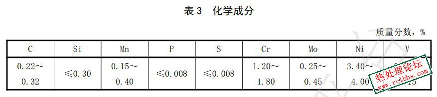

 楼主| 发表于 2024-12-9 10:00:35 | 显示全部楼层
子玄 发表于 2024-12-8 10:15
看你图片前面对升温速度还有要求,保温时间又6个小时,估摸是大件,这都是减少热应力的方法,,,,含碳量 ...
化学成分见下图图表内数据
签到天数: 851 天
发表于 2024-12-9 10:23:24 | 显示全部楼层
高温容易氧化吧。缓冷只在炉内,不开炉门。
