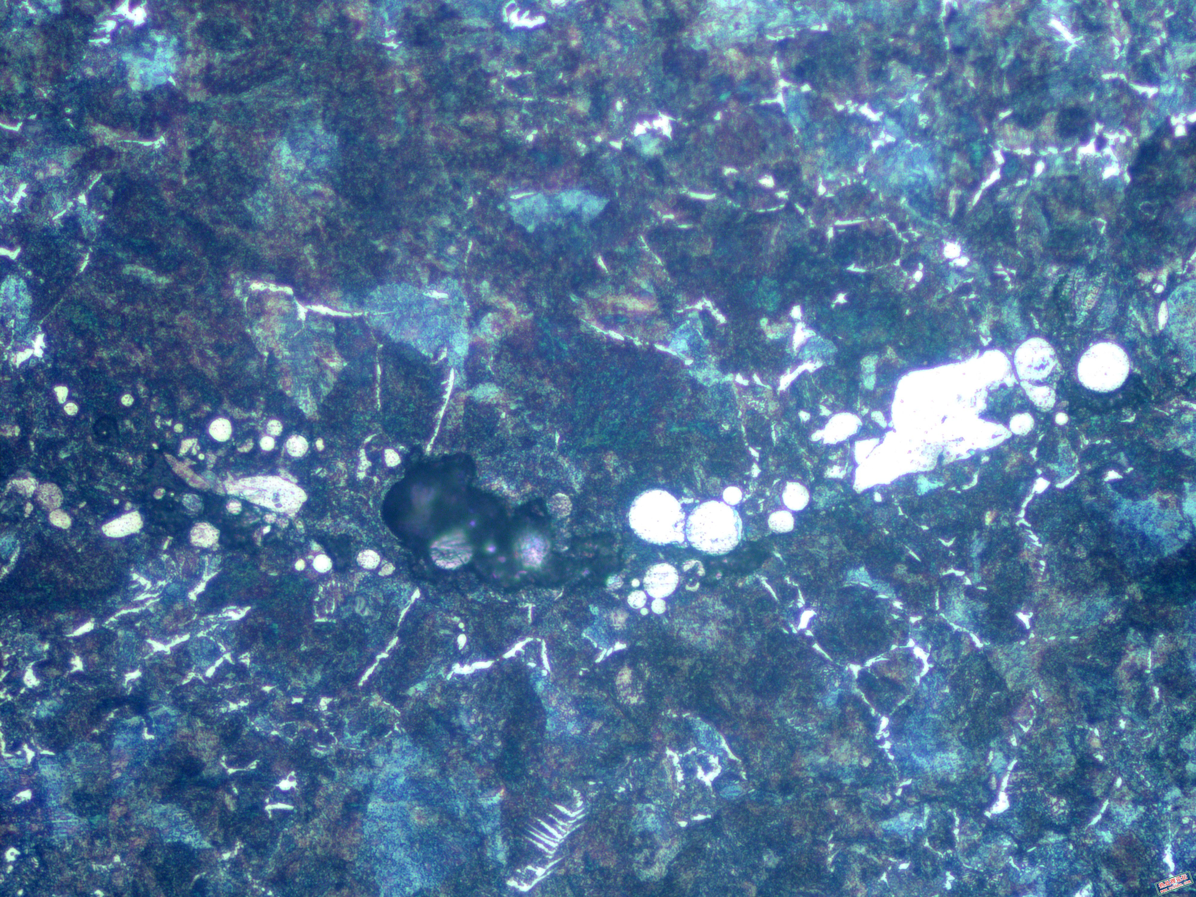

请教各位大佬,45钢调质裂纹中白色东西是什么?这个东西是汽车上的凸轮,工艺流程不详

发表于 2024-12-4 09:17:06 | 显示全部楼层
可能是金相制样过程中带入的磨料

发表于 2024-12-4 08:11:50 | 显示全部楼层
裂开后的基体碎片 一般裂纹中都有

发表于 2024-12-4 09:59:55 | 显示全部楼层
试样是线切割的吧?
如果还有样品,改用砂轮切割机取样,再看看裂纹中有没此物。

发表于 2024-12-4 10:36:14 | 显示全部楼层
如果是线切割取样的话,根据形状以及分布特点来看,极大可能是电击伤后组织(硝酸腐蚀后呈现白亮色,通常以圆形、椭圆形出现,分布呈现窄长区域的断续分布状态),

发表于 2024-12-5 16:56:32 | 显示全部楼层
这么圆而白 不太可能是材料基体内的杂质。

发表于 2024-12-6 13:32:05 | 显示全部楼层
玛维影歌 发表于 2024-12-4 09:17
可能是金相制样过程中带入的磨料
如果是金相制样过程带入的磨粒,可以从新抛光了在看看有没有

发表于 2024-12-6 14:39:45 | 显示全部楼层
   像这种有裂纹的产品,切割回火先使劲的洗洗刷刷,然后在制样的过程粗磨了同样再给它洗洗刷刷,基本就可以去除这中切割制样碎片了。
