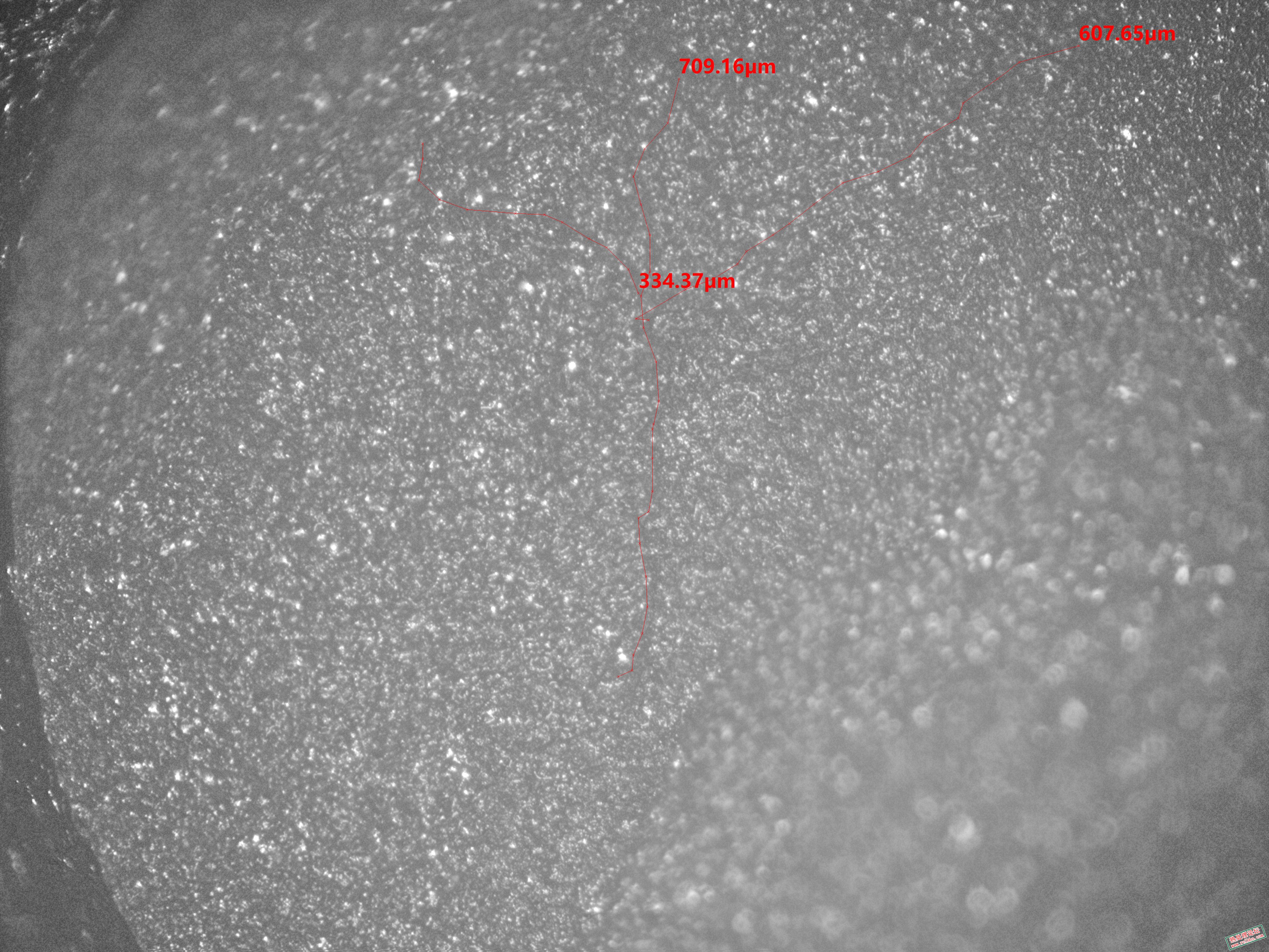

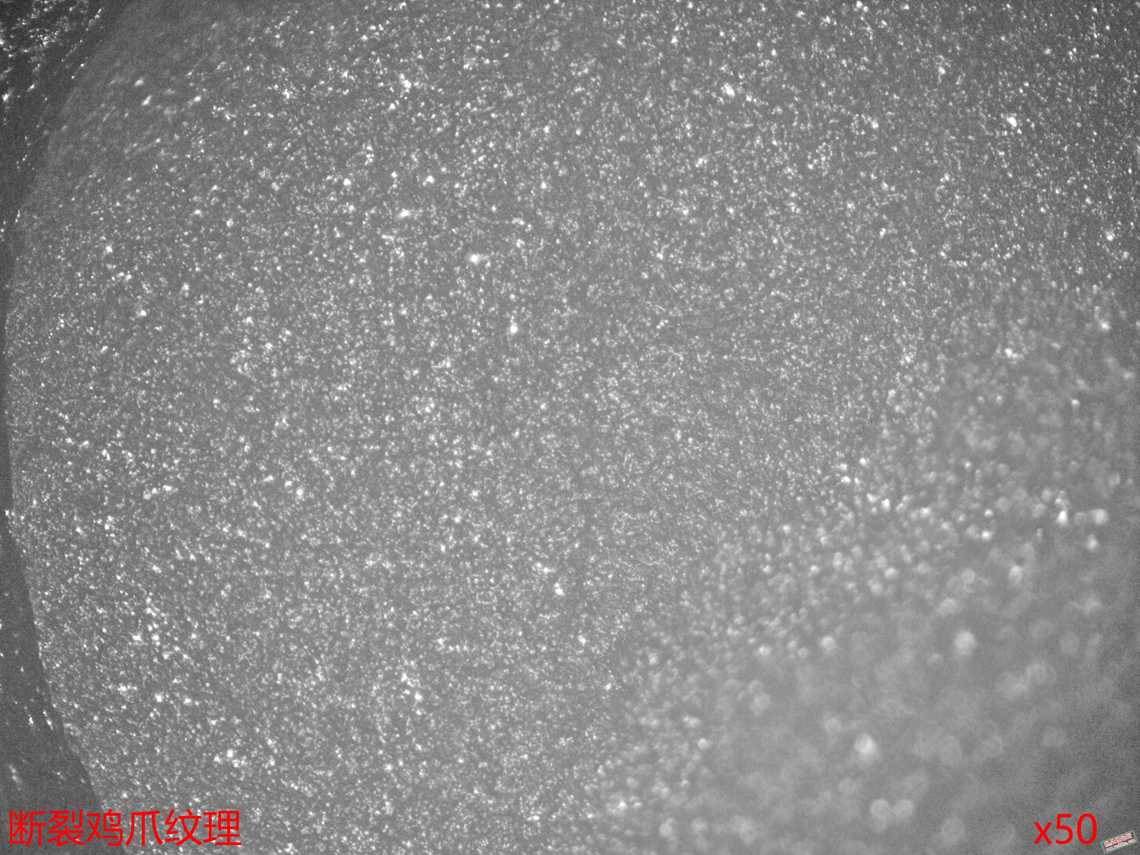

最近发现螺钉产品有组装后延时开裂现象, M5*16内六角头螺钉, 材质为Q235, 组装扭力4NM,24小时后发现有开裂断裂现象, 初步分析认为是氢脆导致。 对断口分析看见鸡爪状裂纹 如图, 不知道分析是否正确, 请各位大神指教。

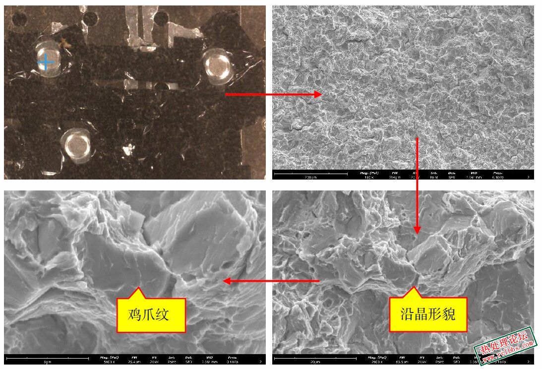

找了第三方电镜分析,得到鸡爪纹图片如下

发表于 2024-12-5 08:26:48 | 显示全部楼层
这个不是氢脆断裂的鸡爪痕。你这个只是断裂方向形成了爪状。
鸡爪痕起码是电竞下观看的,其次是晶粒间或晶粒内部开裂形成的,第三也不一定是必须鸡爪一样,小狗画梅花也行。

发表于 2024-12-7 10:44:06 | 显示全部楼层
我们一般判断氢脆有几个条件:氢脆断裂三要素(有一定的氢含量,有对氢敏感的金相组织,足够的三向应力);断口经常会出现白点,断口未被外物污染的情况下比较干净、没有其它腐蚀产物、有放射性花样、断口较平整(呈结晶类的灰色);有延迟断裂的特性。你这个图很难一口断定是氢脆,还是电镜下看看断口形貌。

发表于 2024-12-9 09:26:56 | 显示全部楼层
氢脆一般出现在表面,并且氢脆处是亮白色。芯部产生氢脆的可能性几乎为零,这一点可以根据氢脆产生机理可以推测出。

发表于 2024-12-11 08:33:13 | 显示全部楼层
mengxd 发表于 2024-12-9 09:26
氢脆一般出现在表面,并且氢脆处是亮白色。芯部产生氢脆的可能性几乎为零,这一点可以根据氢脆产生机理可以 ...
个人看法:氢脆不一定非要在表面形成和产生,氢脆产生的来源有2种:1、内部氢脆:主要是金属材料在锻造、熔炼、焊接或表面处理(酸洗、电镀或冷加工)过程中吸收过量的氢气(目前好像很难检测钢材中氢含量,以前40年代时研究过每100克钢材中含量2ml氢时易产生,目前的理论就不清楚了);2、环境氢脆:是在环境介质(主要是含氢的气体或液体介质)和应力作用(特别是塑性变形)下产生的氢致开裂(表面形成和浸入、基体中扩散、缺陷处聚集,然后在缺陷处产生鼓泡,钢材发生塑性变形时最终产生氢脆,而氢只是引起非常小的微观区域的脆性断裂);所以从机理上看,氢脆裂纹一般发生在离钢材表面一定的距离内产生的。最关键的是氢脆断裂断口没有固定的形貌和特征。我们日常中最容易产生氢脆的是高强度螺栓,所以我们一般经常尽量避免高强度级别的零部件使用。

发表于 2024-12-21 19:57:12 | 显示全部楼层
金相只能判断是否是脆性裂纹,是否是氢所导致的要看电镜和能谱就一清二楚了

发表于 2025-7-4 23:26:18 | 显示全部楼层
John1996 发表于 2024-12-30 08:31
找了第三方电镜分析,得到鸡爪纹图片如下
找了一个星期,终于找到确切指出鸡爪纹的图了,网上都是说说说,圈多一下指出来都不行
