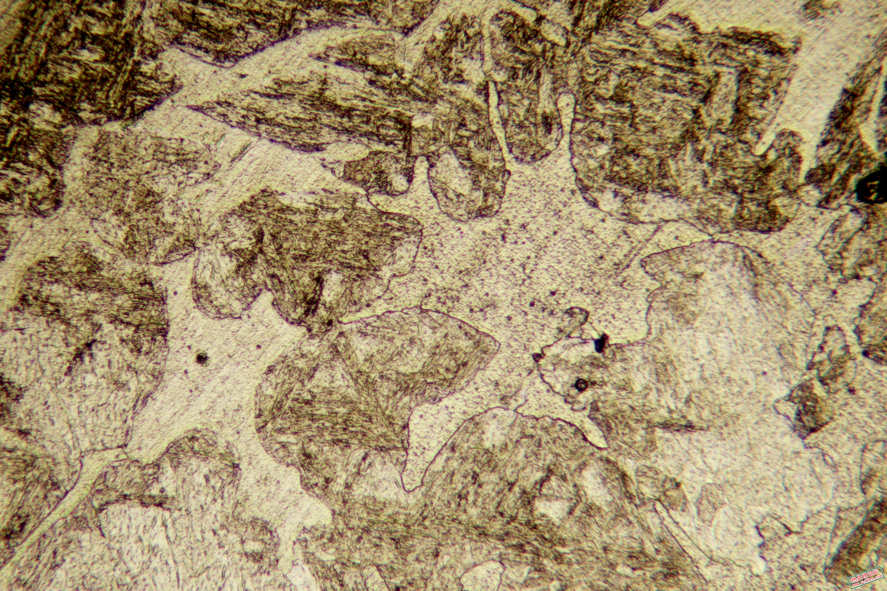

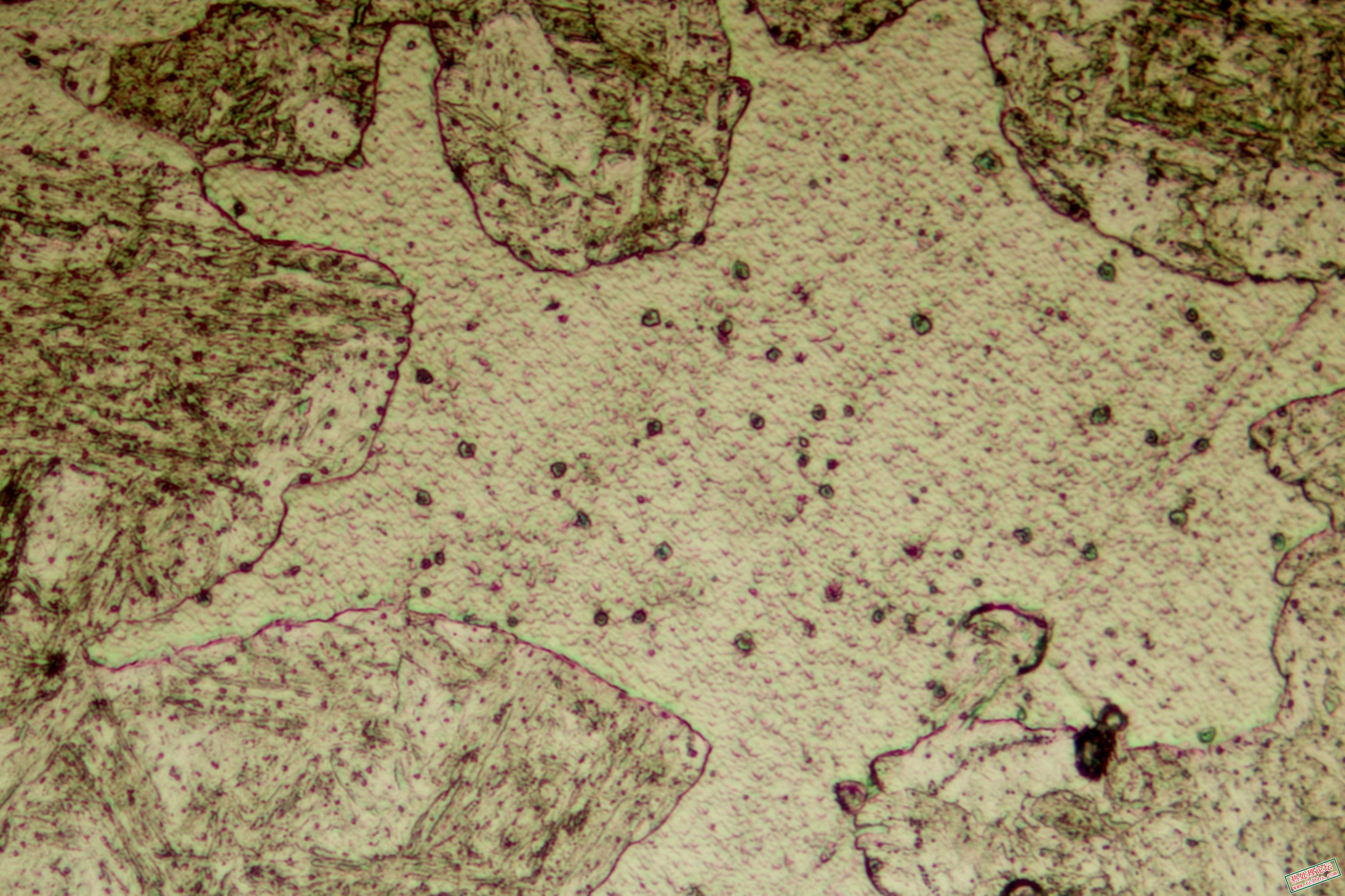

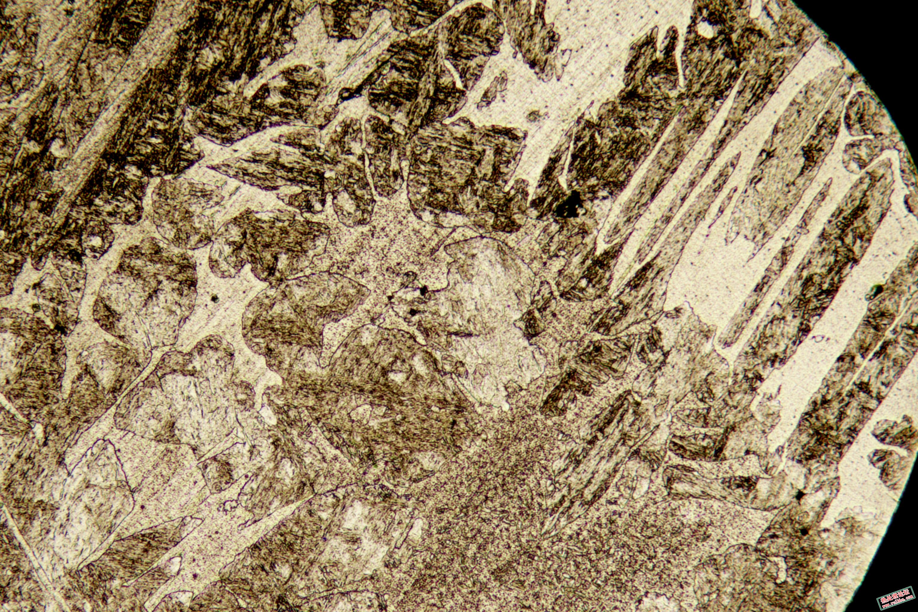

粉末冶金制品,在经过烧结之后出现图中金相组织,想请问一下大家,这样的金相组织是什么原因造成的呢?初步推测图中白色块状组织为铁素体,为何会出现这么多多角状的“铁素体”,是原材料的问题还是加热温度的问题呢?
100X
200X
500X

发表于 2024-12-5 15:08:53 | 显示全部楼层
是不是因为加热温度过高造成的?因为高温时会析出δ铁素体,同时会使晶粒明显粗大,这种粗化是没法用热处理方法细化的,一般经过加工变形,低温热处理再使晶粒重结晶细化。

这种铁素体是δ铁素体吗?之前发现这种铁素体多是从零件表面开始形成,在晶界处形成呈现多角状,因为量太多了不敢确定是不是δ铁素体。有看到烧结的温度在1350-1380不等,这个温度区间是否合理呢?
