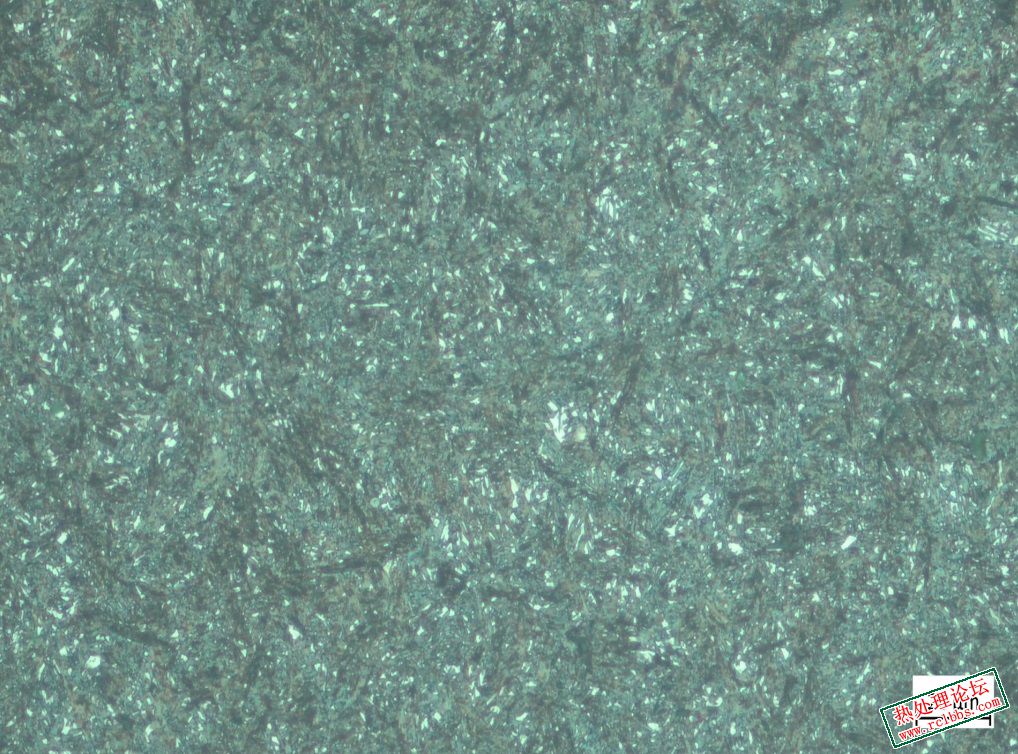

大神们帮我看看渗碳表面组织都是什么?20Cr2Ni4材质,渗碳处理。     学习中!谢谢!

马氏体+碳化物+残余奥氏体

     应该是碳化物,,,

棱角块状的是残奥,颗粒状的是弥散分布的碳化物
