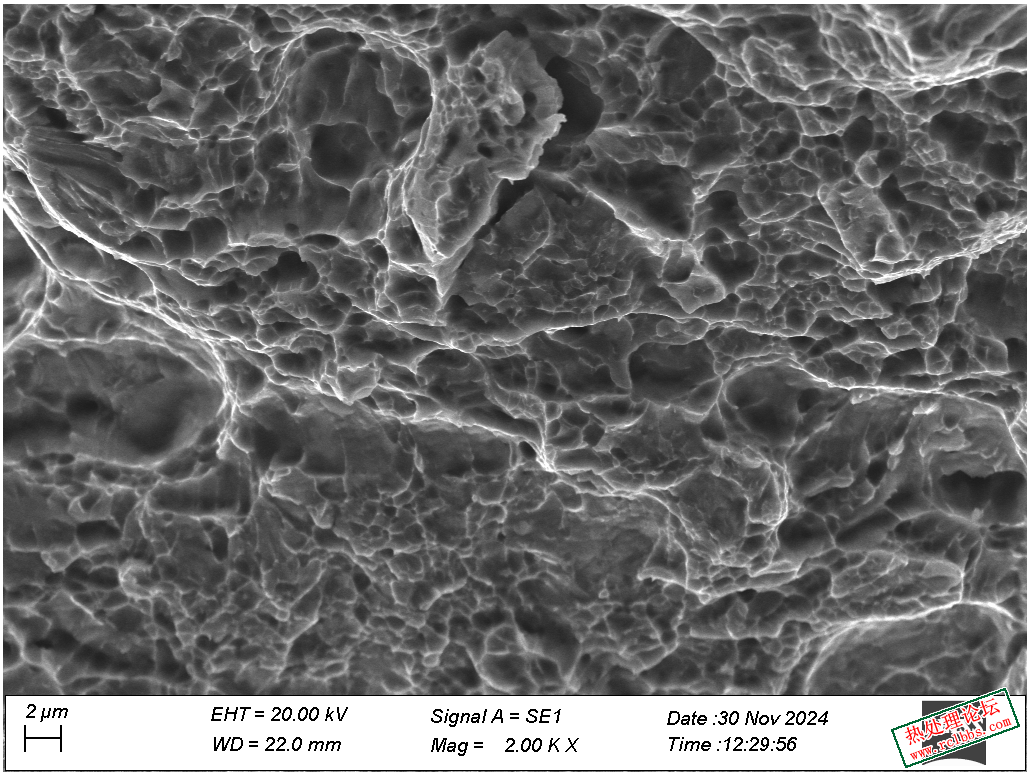

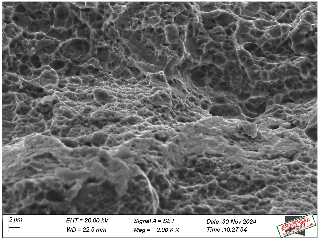

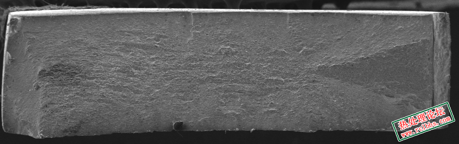

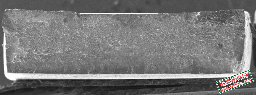

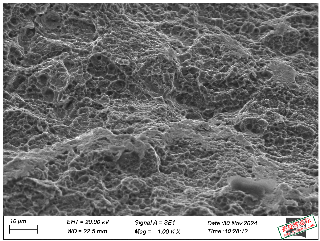

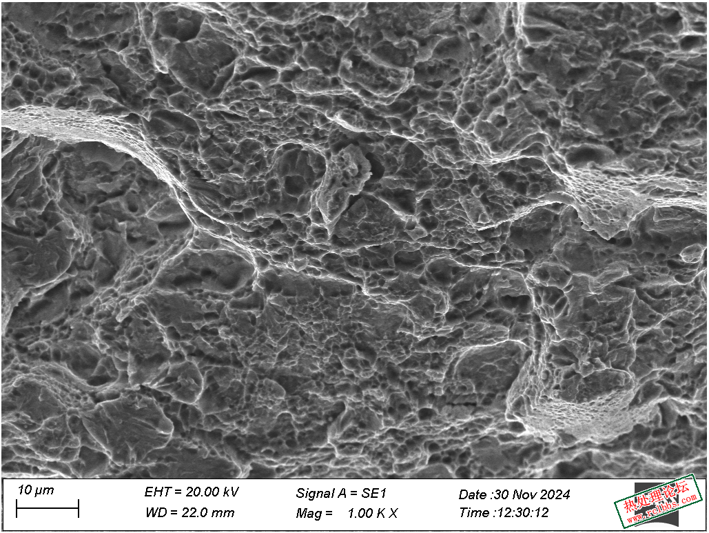

这是经过激光淬火+回火工艺处理后拉伸断口,求各位前辈帮忙分析断口特征和断裂源
*0#为原始试样 LQ为激光淬火+回火后试样,其中原始屈服为1100MPa,抗拉为1600MPa,热处理后屈服1500MPa,抗拉为1900MPa。

激光淬火有多深,拉伸试样有多少淬层?贡献率?
签到天数: 31 天
 楼主| 发表于 2024-12-9 10:46:44 | 显示全部楼层
1.7mm拉伸板材完全激光淬透
