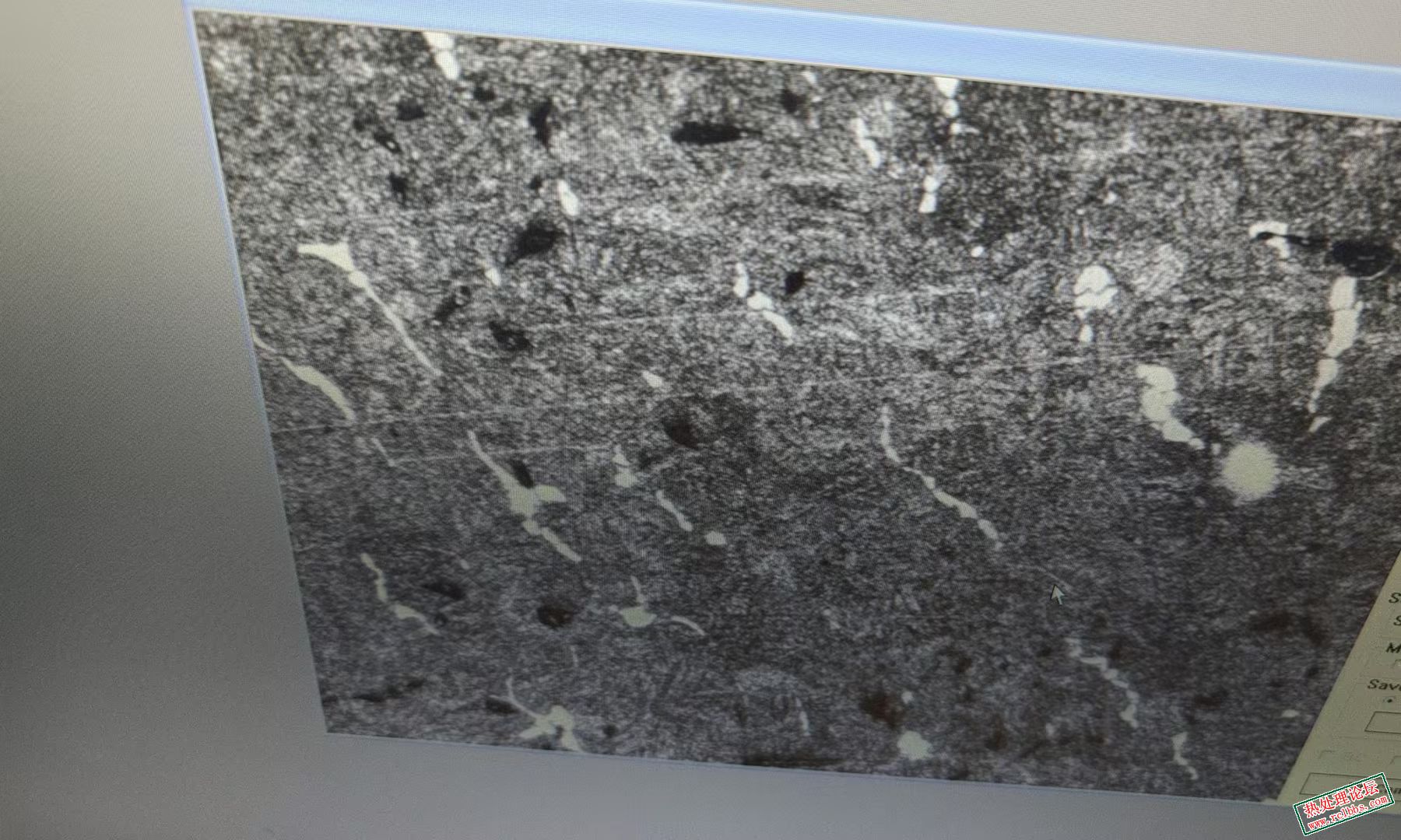

ASTM A705-630马氏体沉淀硬化不锈钢  经过固溶化 调整 时效后 ,冲击位个位数,冲击性能不合格,下面是金相,有专家给分析下这个金相什么问题嘛

以下几个因素影响此钢的冲击功值:
1、高硬度时其冲击功会较低,可以适当提高时效温度,降低点硬度来改善。
2、组织中有较多的高温铁素体,尤其呈方向性分布时会影响冲击性能,特别是横向冲击值影响较大。你提供的金相图片就属这种。
3、钢的冶金质量差的情况下也会降低冲击值。

谢谢专家解答,还个问题,金相里黑色的块状物是什么呀?时效析出的强化相嘛?

强化相是富铜相,纳米级别的,

专家,在请教个问题,如何在金相上区分高温铁素体和常温铁素体呢?这个高温铁素体是怎么判断出来的?

高温铁素体一般呈带状分布的趋势,常温铁素体要么沿晶界呈网状分布趋势,要么是针状

你这高温铁素体也太多了,不控制量吗?

       这是这个材料的特性,由630钢(17-4PH)的成份决定(跟铬和镍的含量有关),高温铁素体主要在凝固过程中产生(锻造温度过高也会产生),要减少或消除高温铁素体,只有在成分上做文章,调整铬和镍的含量,15-5PH钢的成分基本可消除高温铁素体。
       高温铁素体在固溶处理时不能消除,它与常规铁素体的区别主要还是在形态上。

固溶化 1050°C  调整是850°C  时效是480°C。我金相学的不精  常温铁素体的形态和高温铁素体的形态区别
