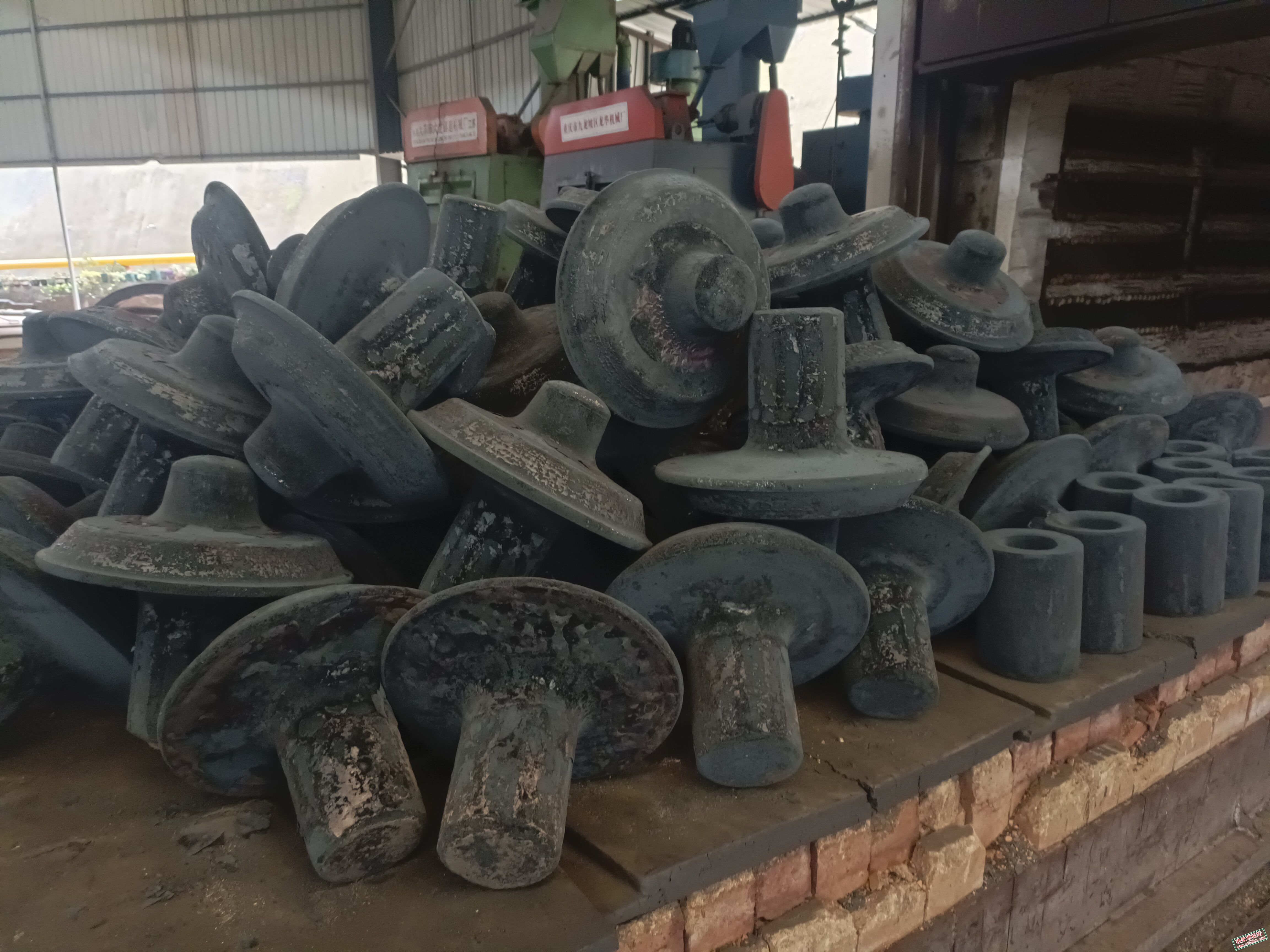

最近一批产品采用930正火,正火后晶粒度只有4-6级且晶粒不均匀,估计是工人们没有吊出空冷而且堆放很紧密。随后付照片。
这样堆放的,也没有勾下来。
这样堆放的,也没有勾下来。
工件是模锻出来锻造比应该是达到了,要求是7级,准备采用二次正火,一般二次正火比一次正火温度要低,准备采用910正火。另外一种想法是提高正火温度采用950-970正火,高于一次正火温度,又害怕晶粒粗大了。所以请教一下各位。

发表于 2024-12-10 09:37:41 | 显示全部楼层
个人觉得低那么10-20度影响不大,哪怕再用930.确保足够保温时间,结束后出炉空冷再试试

发表于 2024-12-10 14:07:46 | 显示全部楼层
   如果出现晶粒不均匀情况,就是有混晶,那就是不正火的工艺的关系,只是正好正火让粗大的组织表现出来了,这种情况,一般都需要在锻造过程进行优化,或者采用多次正火。

发表于 2024-12-11 07:29:10 来自手机 | 显示全部楼层
试试二次正火呢,现在950~980正火,再850~870正火

发表于 2024-12-18 10:22:32 | 显示全部楼层
贵吧,做试验可以。与锻造有关

发表于 2024-12-18 16:15:55 | 显示全部楼层
没必要非要提高正火温度,原温度或者适当降低10-20℃的也会有作用
