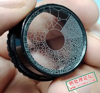

发表于 2024-12-9 17:33:03 | 显示全部楼层
晶粒度目镜插片,插片装在在目镜上。插片中间观察实际样品,周边一圈是各个级别的晶粒度样片。可以问问显微镜厂家。

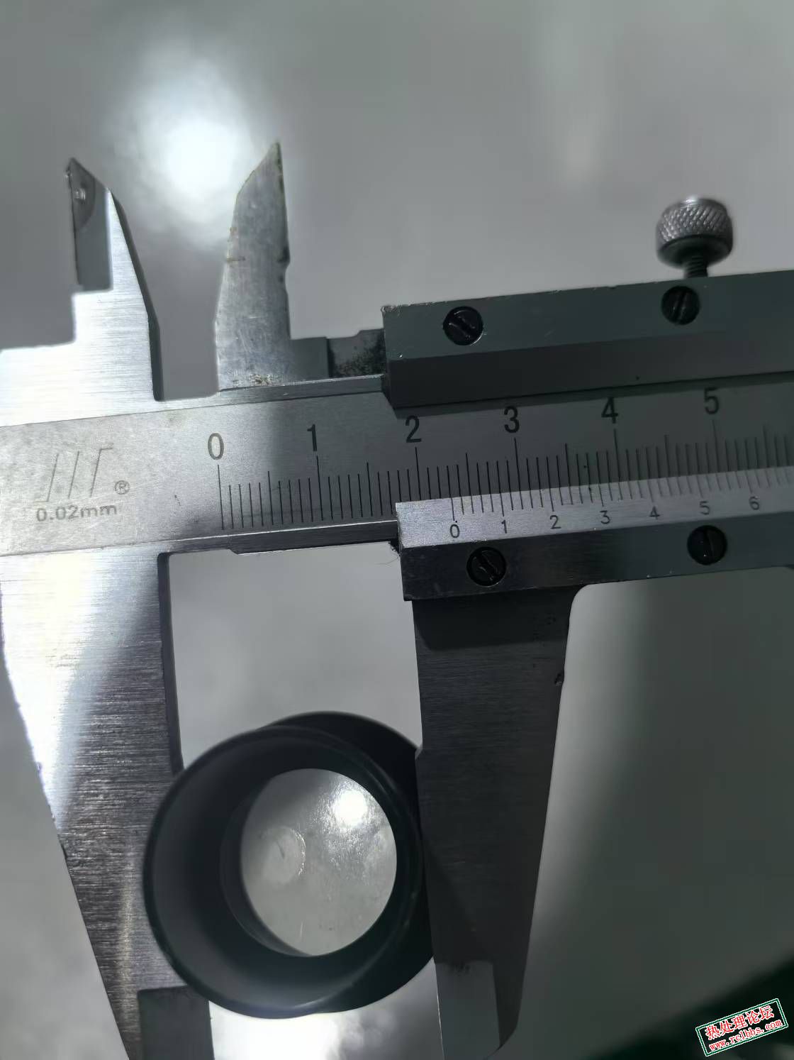

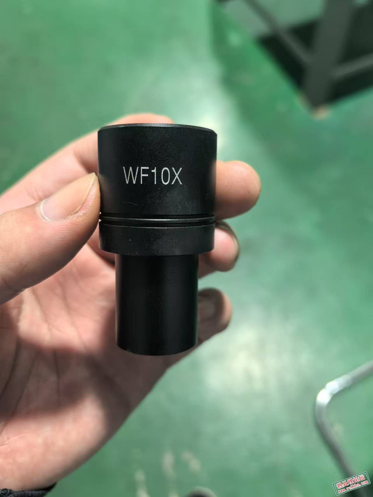

你好  显微镜目镜是这样的
