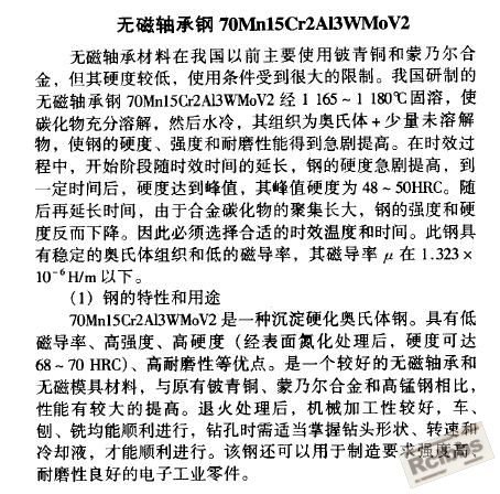

要求无磁和高硬度的材料有一种被称为无磁模具钢,牌号7Mn15Cr2Al3V2WMo是一种高Mo-V系无磁钢。该钢在各种状态下都能保持稳定的奥氏体,具有非常低的磁导系数,高的硬度、强度,较好的耐磨性。由于高锰钢的冷作硬化现象,切削加工比较困难。采用高温退火工艺,可以改变碳化物的颗粒尺寸、形状与分布状态,从而明显地改善钢的切削性能。采用气体渗氮工艺,进一步提高钢的表面硬度,增加耐磨性,显著提高零件的使用寿命。该钢适于制造无磁模具、无磁轴承及其它要求在强磁场中不产生磁感应的结构零件。此外,由于此钢还具有高的高温强度和硬度,也可以用来制造在700℃~800℃以下使用的热作模具。该材料的硬化机制不是依靠马氏体转变获得高硬度,而是由碳与合金元素在奥氏体中固溶强化与回火析出碳化物的弥散强化机理。由于不含马氏体故而无磁。
在《中国材料工程大典》第3卷有关于“无磁轴承钢”描述剪贴如下以供参考:
孤鸿踏雪 + 10 感谢支持!
