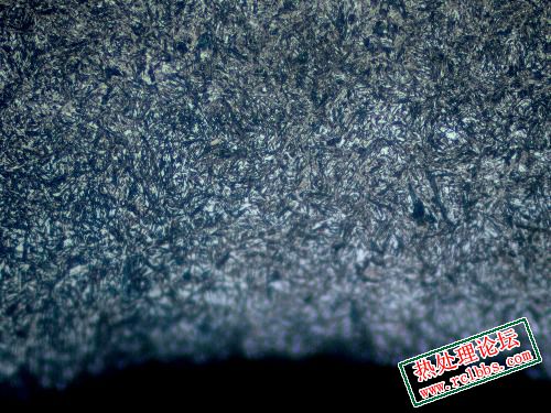

请问各位前辈老师,20CrMnTi渗碳表面硬度低,次表面硬度比表面硬度高,这是表面脱碳造成的吗?硬度梯度如下
0.1mm      586HV1(54.5HRC)
0.15          582(54.4HRC)
0.2            610(55.7HRC)
0.25           621(56.4HRC)
0.35           611(55.7HRC)
0.4             582(54.4HRC)
0.45            584(54.5HRC)
0.5             567(53.4HRC)
0.55            558(52.8HRC)
0.65            515(50.2HRC)
0.7              528(50.9HRC)
500X
500X

发表于 2024-12-12 13:10:54 | 显示全部楼层
jinxian 发表于 2024-12-12 11:42
老师您好,请问有没有可能是表面贫碳的原因
就你发的组织照片上看,不大可能是脱炭。
你的腐蚀太过头了!
不要一上来就怀疑产品质量,要先排出检测瑕疵导致的结果异常。
回复 顶 1 踩 0
签到天数: 194 天
发表于 2024-12-12 08:49:57 | 显示全部楼层
你这是表面磨削过后?这腐蚀过头了

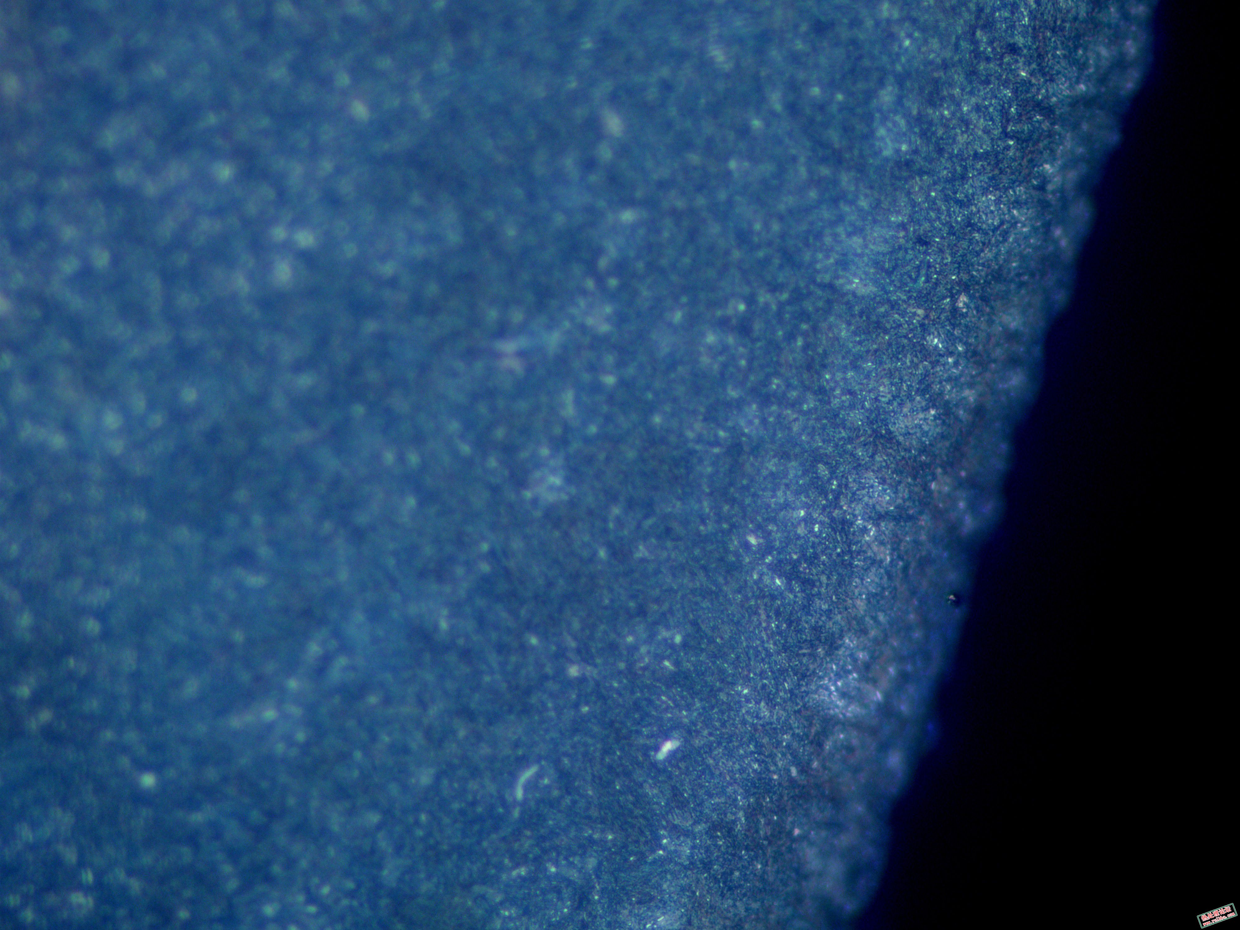

签到天数: 381 天
 楼主| 发表于 2024-12-12 10:20:17 来自手机 | 显示全部楼层
热处理金相 发表于 2024-12-12 08:49
你这是表面磨削过后?这腐蚀过头了
您好,对的,是成品!!!
签到天数: 381 天
 楼主| 发表于 2024-12-12 10:28:03 来自手机 | 显示全部楼层
你这是表面磨削过后?这腐蚀过头了
这是同一齿的齿根部位,同一时间拍的,您看下,这个部位是正常的

发表于 2024-12-12 10:53:09 | 显示全部楼层
咋感觉这硬度都比较低呢?
检测一下未研磨过的位置的硬度梯度,看看是不是也这样。
如果未研磨的位置硬度梯度都比较高,说明研磨部位可能出现了研磨烧伤,与热处理无关
如果其他位置的硬度梯度都是这种情况,说明热处理的可能出现了问题。

发表于 2024-12-12 12:48:12 | 显示全部楼层
你第一次发的图看起来像是磨削烧伤   是不是已经不耐腐蚀了    腐蚀后宏观应该就可以发现是不是烧伤

签到天数: 485 天
发表于 2024-12-12 14:46:47 | 显示全部楼层
jinxian 发表于 2024-12-12 14:41
第一次测量的时候,我也怀疑是我测量误差,然后我重新打磨抛光,来来回回折腾了三次,还是这个结果。
也有可能是切割导致的烧伤,可以使用1%的硝酸酒精腐蚀液,腐蚀5秒,看看有没有不均匀的黄色痕迹,如果有就说明是烧伤。

发表于 2024-12-12 15:38:47 | 显示全部楼层
表层有些残余奥氏体,还有马氏体比较黑,,,应该是温度影响吧, 如果脱碳,不会有那么多残余奥氏体,,
签到天数: 381 天
 楼主| 发表于 2024-12-12 17:33:58 来自手机 | 显示全部楼层
您这里指的的第二张图吧,第一张没有多少残余奥氏体

发表于 2025-1-20 16:38:45 | 显示全部楼层
1、可能制样时烧伤,重新取样检测;
2、回火超温也会出现这种情况;
3、淬火前渗碳后期碳势异常,表面贫碳
