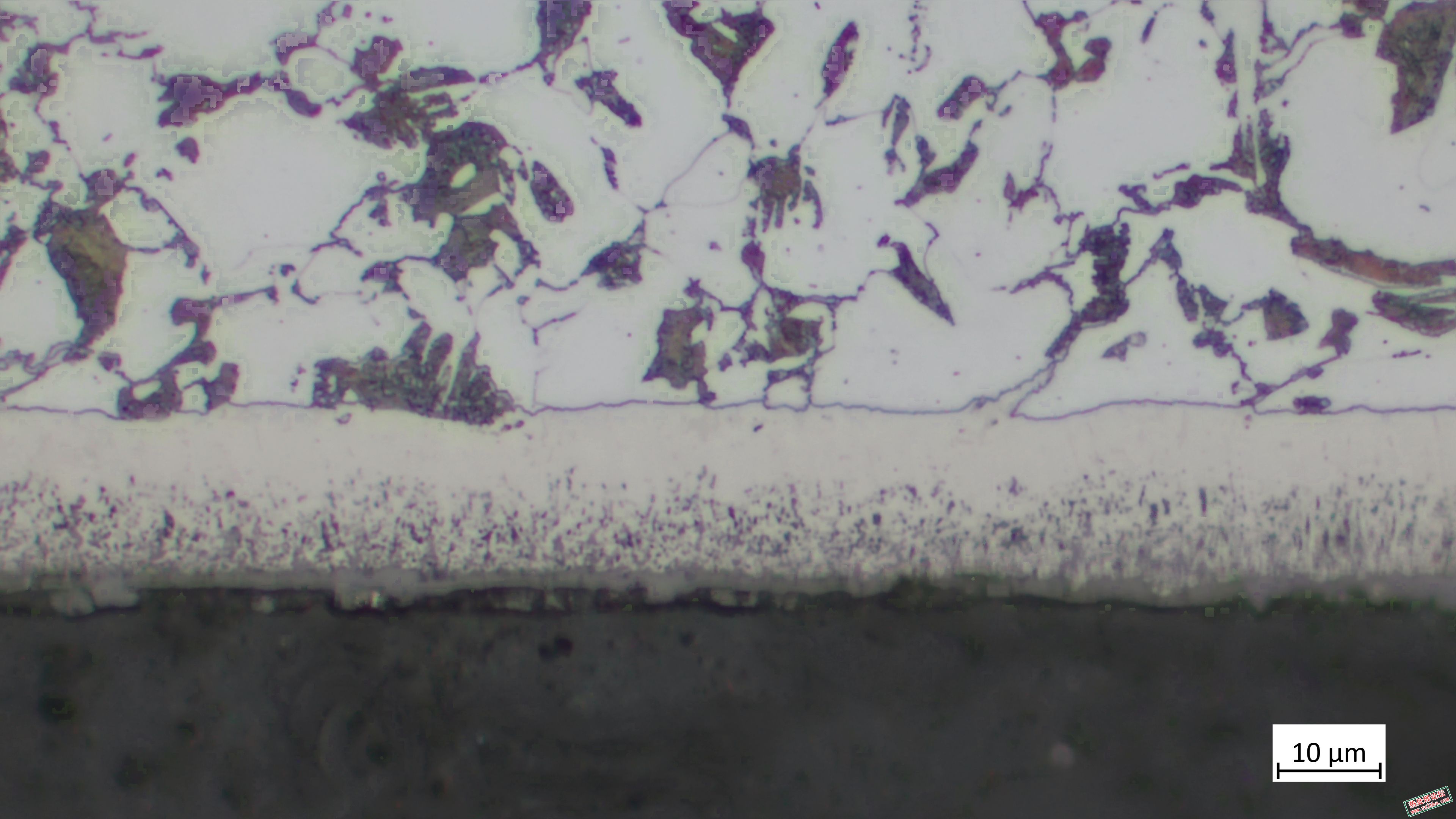

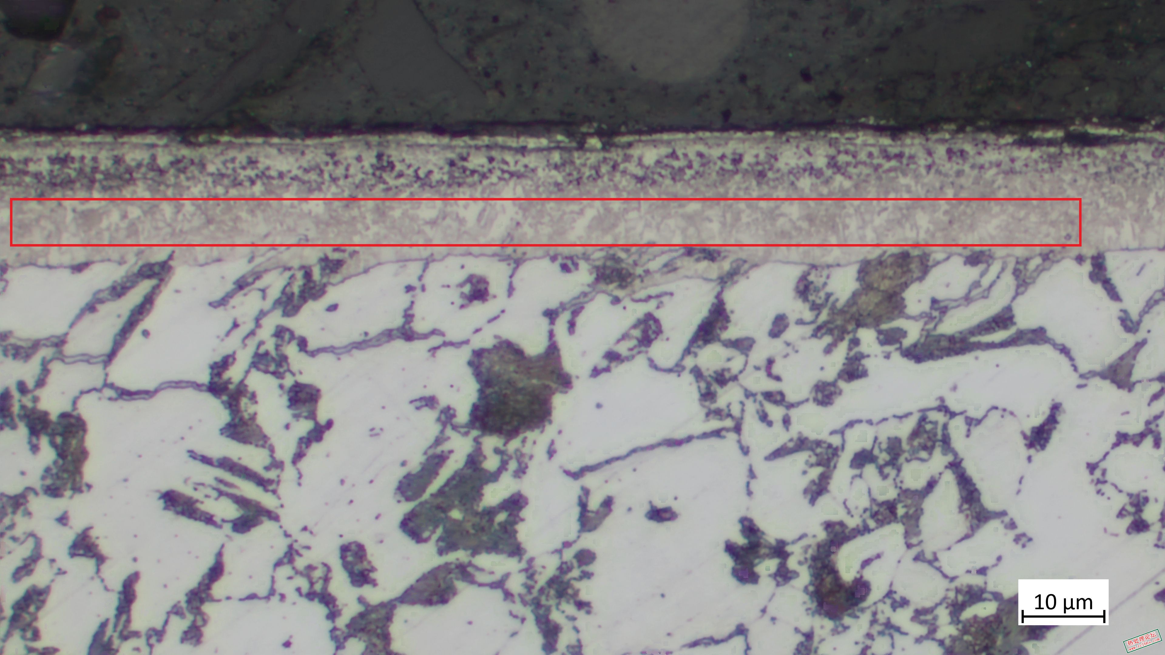

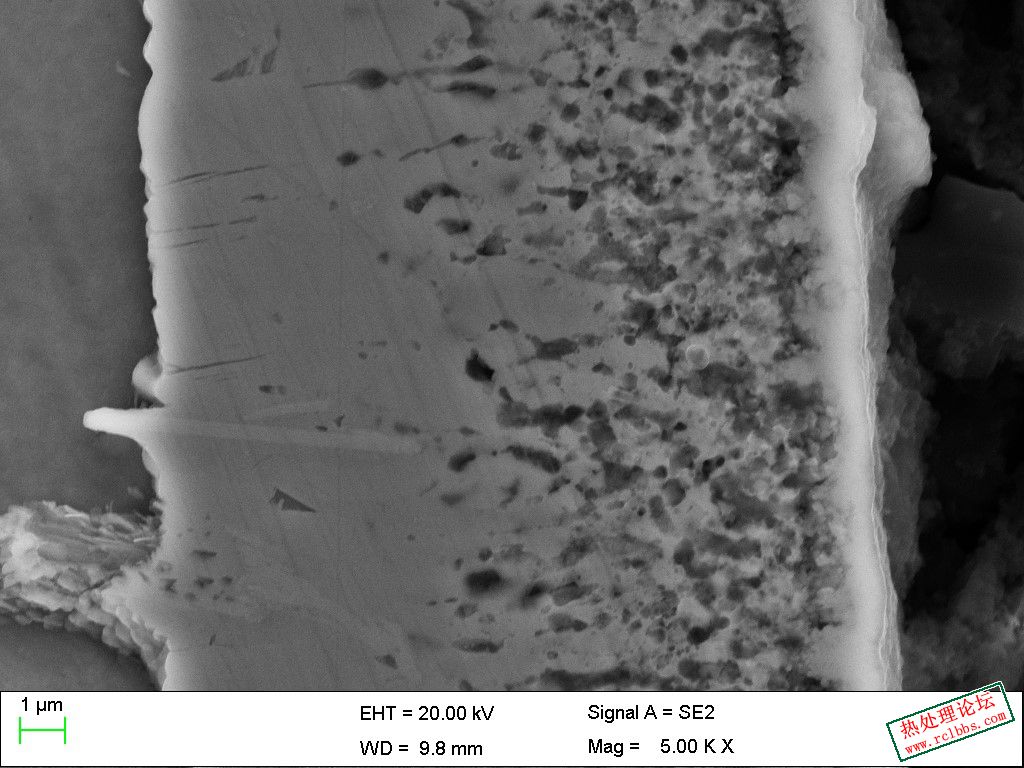

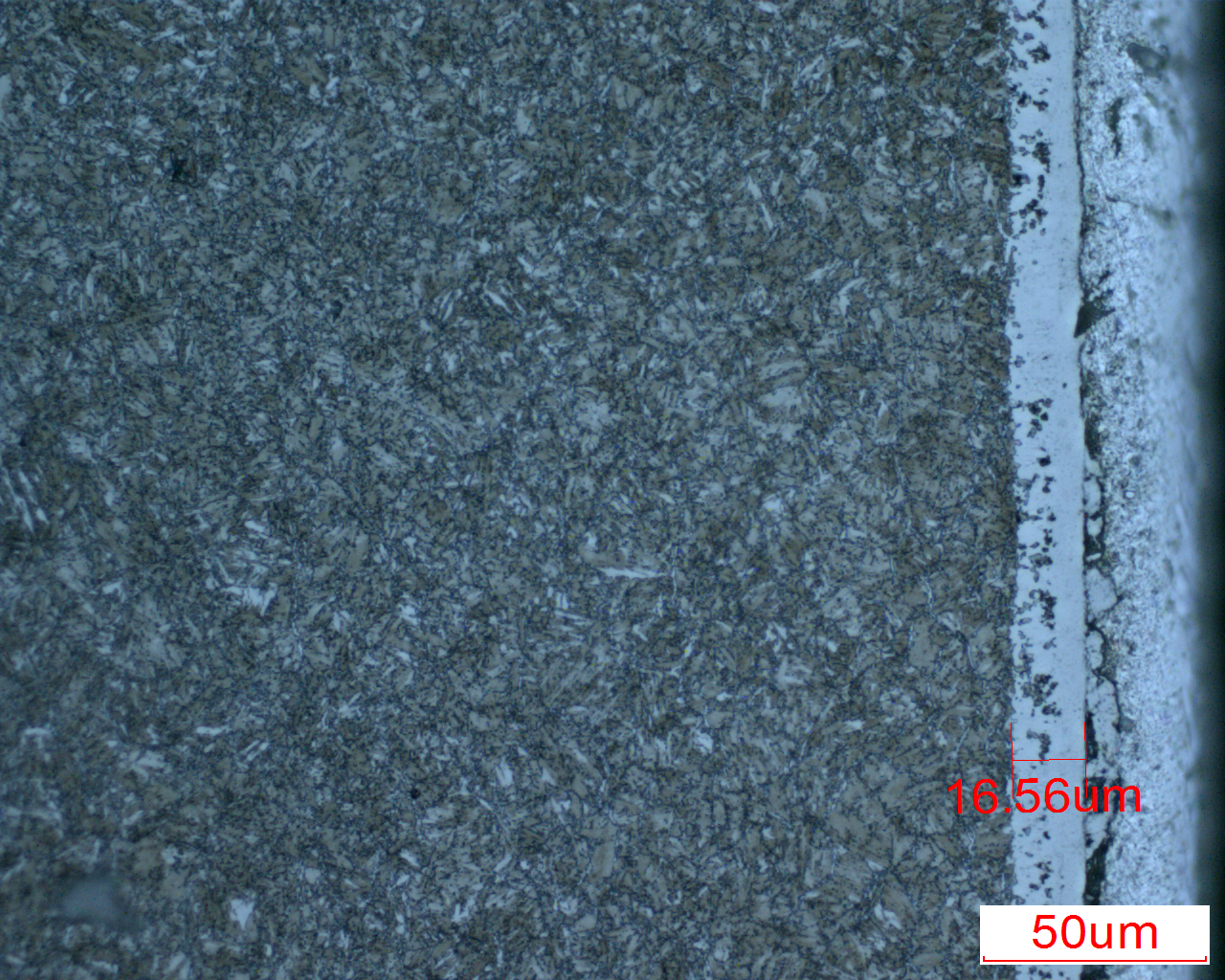

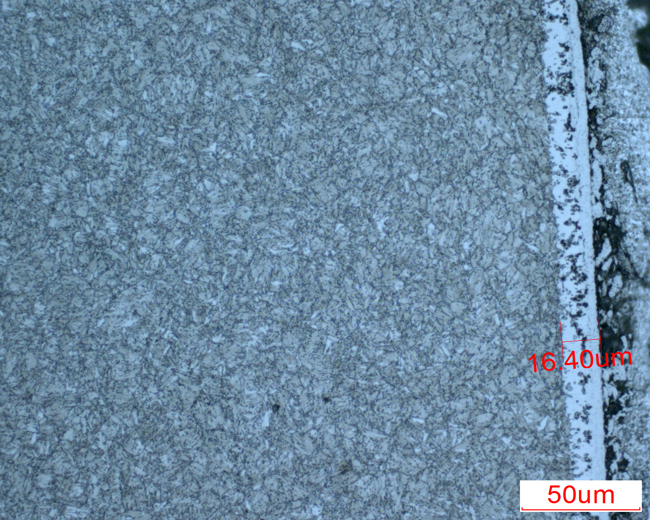

气体氮碳共渗+氧化的工艺,两件样品做盐雾试验
其中一件不合格发生腐蚀,两件样品都做了金相

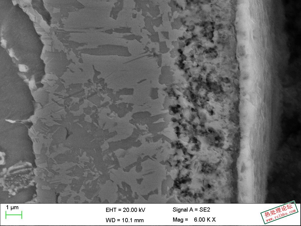

正常组织和异常组织金相和扫描电镜如图所示
其中异常组织的那件做盐雾试验发生了腐蚀,求助一下是不是和化合物层的组织有关系?
正常组织1000x
正常组织1000x
异常组织1000x
异常组织1000x
正常组织SEM
正常组织SEM
异常组织SEM
异常组织SEM

发表于 2024-12-21 08:06:21 | 显示全部楼层
sdytlll 发表于 2024-12-19 14:03
那么如果白亮层组成相ε相很少,γ′相很多的情况下,腐蚀时会不会出现我图片中的异常呢?
     ε相很少,γ′相很多的情况下表面依然是白亮层,硝酸酒精腐蚀表面依然是白亮色的,不可能出现你图片上的那种情况,(γ′相很多可以参考离子氮化)
     你那个图片我怀疑可能是温度或者浓度方面的影响造成的,有个资料上面有介绍的,当氮化温度处于590℃和氮浓度2.35%时,会出现由铁素体和γ′相组织的勃氏体,γ′相和ε相是不受腐蚀的,所以能被腐蚀的一定是其它相,这个可以做为一个切入点。

发表于 2024-12-12 09:43:15 | 显示全部楼层
首先QPQ是液体氮化,跟气体软氮化是不一样的。盐雾试验不过关是由于白层疏松太严重了。从软氮化工艺上下功夫吧,若想达到盐雾试验的要求,厚而致密的白层+连续的氧化层

发表于 2024-12-12 16:10:43 | 显示全部楼层
正常的靠基材化合物层更致密(颜色都明显)

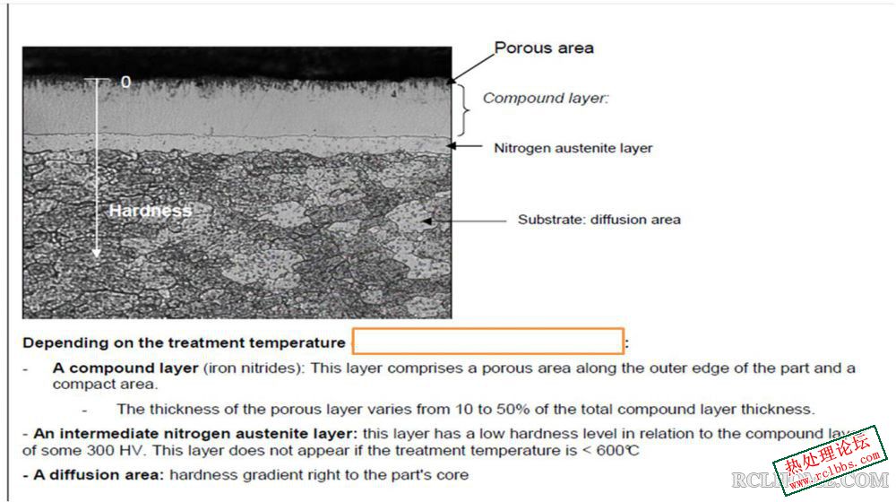

发表于 2024-12-16 08:01:01 | 显示全部楼层
   异常件的疏松层比正常件还要好一些,所以疏松这个不用做为考虑对象;重点是异常件白亮层区域产生了“奥氏体相变”,主要还是因为氮化温度超高了造成的。

发表于 2024-12-16 09:12:35 | 显示全部楼层
dzkyx1314 发表于 2024-12-16 08:01
异常件的疏松层比正常件还要好一些,所以疏松这个不用做为考虑对象;重点是异常件白亮层区域产生了“奥 ...
戴工,您看的白层哪块的组织是发生了奥氏体相变区,是我红色标记的那个区域吗?但如果是奥氏体相变区,白层应该能够看到比较明显的分层,但这个金相似乎没有。而且如果是因为氮化温度高引起的奥氏体相变,那这两个件的白层厚度应该有比较明显的差异,但是实际厚度是差不多的。
签到天数: 88 天
 楼主| 发表于 2024-12-16 11:09:49 | 显示全部楼层
非常感谢!这个奥氏体相变区就是疏松层下面那一部分吗?是会导致化合物层耐蚀性降低吗?

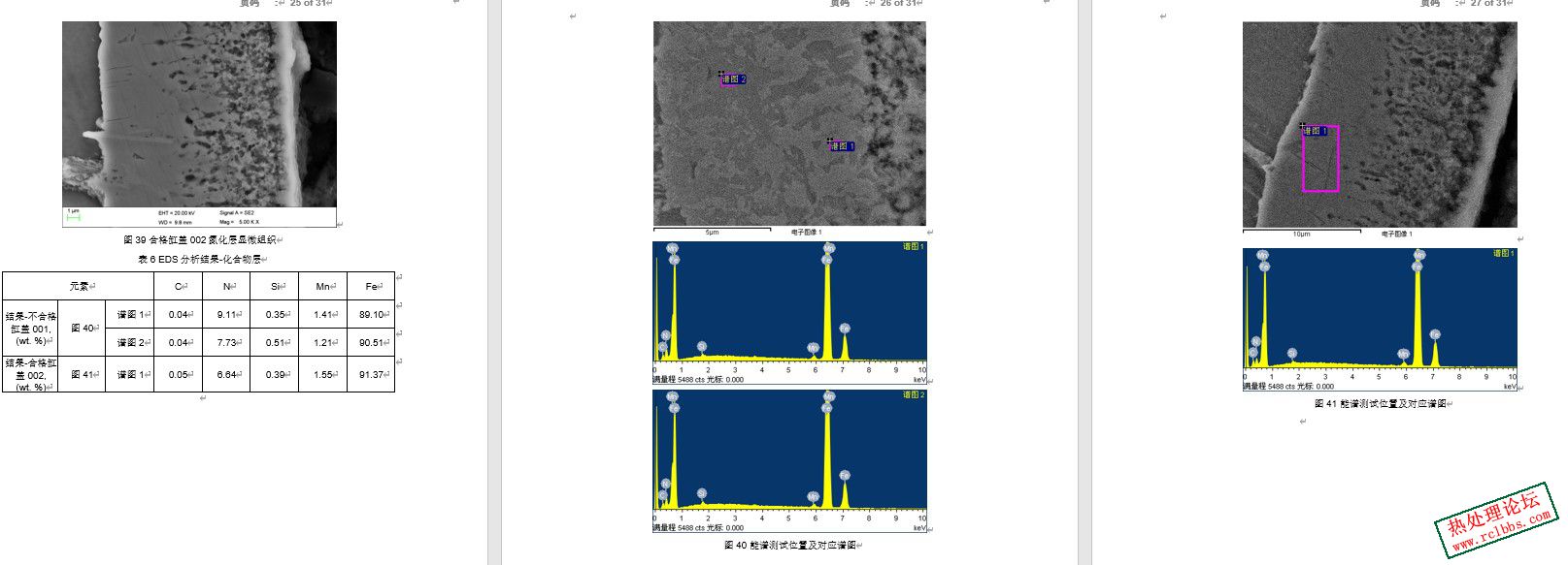

 楼主| 发表于 2024-12-16 11:25:50 | 显示全部楼层
这里有化合物层的能谱您可以看一下,有没有参考价值

签到天数: 88 天
 楼主| 发表于 2024-12-16 11:26:43 | 显示全部楼层
浪子小新 发表于 2024-12-16 09:12
戴工,您看的白层哪块的组织是发生了奥氏体相变区,是我红色标记的那个区域吗?但如果是奥氏体相变区,白 ...
这里有化合物层能谱的数据,您看看有没有参考价值

你们见过这么厚的含氮奥氏体层吗?
签到天数: 1281 天
发表于 2024-12-16 16:03:25 | 显示全部楼层
由于白层在厚度方向上存在氮碳浓度梯度,两张图片取点的位置不在同一个位置,故不太好比较。
至于戴工提到的异常件白亮层区域产生了“奥氏体相变”,个人觉得应该不会有。因为白层中氮浓度是够的,如果是因为氮化温度高引起的“奥氏体相变”,两个件白层厚度应该有比较明显的差异。

   正常温度下的白亮层是白亮色的,是不受腐蚀的,就和那个没有腐蚀的件金相图片是一样的,不受腐蚀,这也是其耐腐蚀性良好的基础。而异常件通过同样的腐蚀方式,在白亮层区域就显示受腐蚀的组织,这个组织肯定就不是我们所说的“白亮层”,而且其颜色显黄,特点比较符合奥氏体相变的马氏体,所以基于此才分析是温度超了引起相变(这个温度超也有可能是一段时间或者较短时间);现在通过常规方法异常件就显示出来组织,这也就是证明异常的耐腐蚀性能比正常件差,所以只需要从这个白亮层受腐蚀这点出来排查也就能解决问题了。

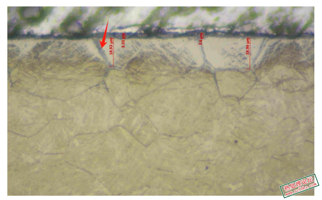

发表于 2024-12-17 11:23:53 | 显示全部楼层
zhuyf220723 发表于 2024-12-17 08:18
你说的很清晰的分界线
   你这个是典型的情况或者说常规情况吧,这个问题值得讨论 。那楼主这个会不会是异常呢?
   下面我放一张图片出来,我这个是缓冷状态了,如果我这个做成水冷,这个组织又应该是啥情况呢。
签到天数: 387 天
发表于 2024-12-17 11:51:20 | 显示全部楼层
你发的这个两个图片是什么材料,至于软氮化后缓冷或者是油冷,主要是为了防止针状氮化物的析出,你发的图片看着也不像是奥氏体氮碳共渗啊。再有就是,缓冷也也没看到明显的针状氮化物啊。。
签到天数: 2202 天
发表于 2024-12-17 12:46:10 | 显示全部楼层
zhuyf220723 发表于 2024-12-17 11:51
你发的这个两个图片是什么材料,至于软氮化后缓冷或者是油冷,主要是为了防止针状氮化物的析出,你发的 ...
    材料是42CrMo,至于你说的析出针状氮化物,这个件是调质件,那是看不出来的,析出针状主要还是针对铁素体基体组织。
    我这个产品也是异常产品,正常情况下就像我说的,白亮层除了疏松区,后面全部是致密的白色组织,是没有其它析出和转变相的;像楼主这个情况,金相腐蚀不耐腐蚀,那同样的做试验也达不到的。

签到天数: 387 天
发表于 2024-12-17 12:48:41 | 显示全部楼层
dzkyx1314 发表于 2024-12-17 12:46
材料是42CrMo,至于你说的析出针状氮化物,这个件是调质件,那是看不出来的,析出针状主要还是针对铁 ...
你这个异常件,我怀疑是强渗阶段氨气断了,然后又正常通了氨气的,或者是返修件,戴工顺便看看这个。38CrMoAl调质后氮化,扩散层的黑色线条是怎么形成的呢?
签到天数: 2202 天
发表于 2024-12-17 13:24:22 | 显示全部楼层
zhuyf220723 发表于 2024-12-17 12:48
你这个异常件,我怀疑是强渗阶段氨气断了,然后又正常通了氨气的,或者是返修件,戴工顺便看看这 ...
       那个件中途也没有断氨气,但是扩散阶段提高了温度30℃,我怀疑设备温度不准。
