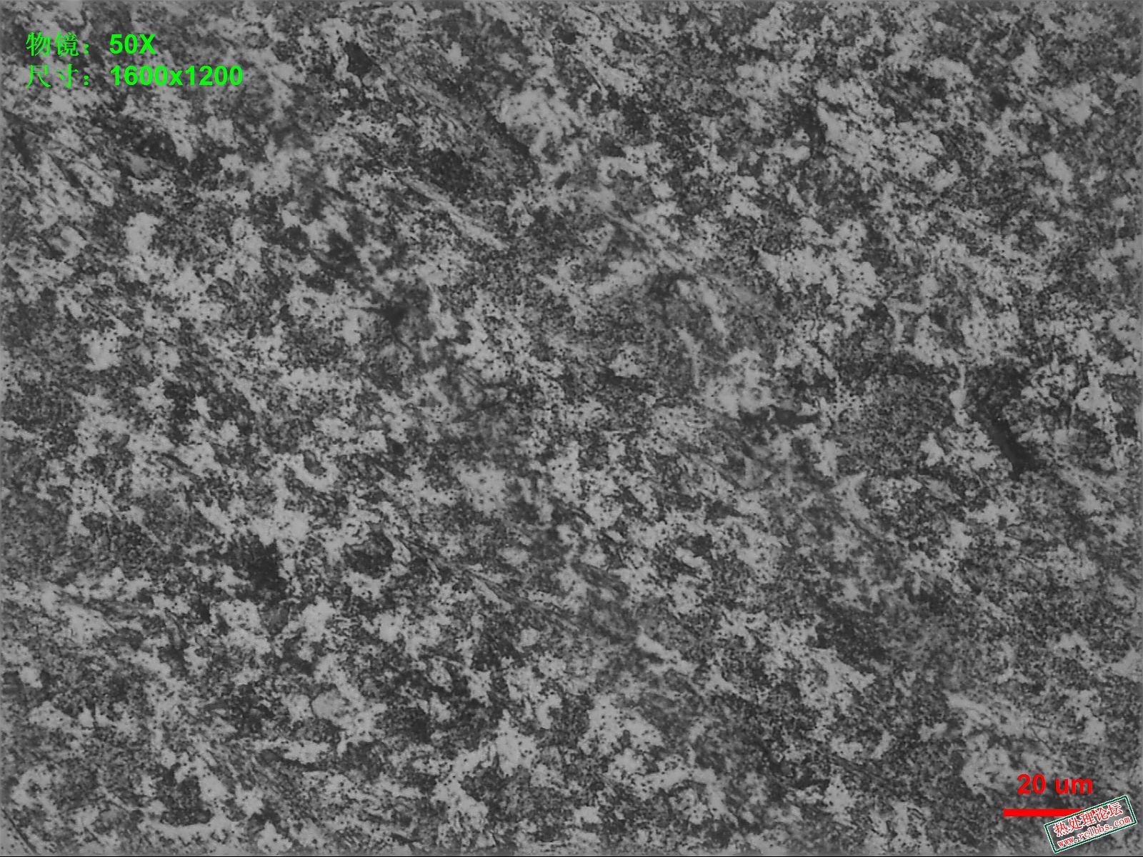

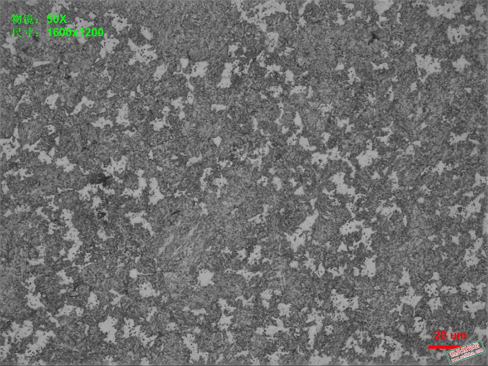

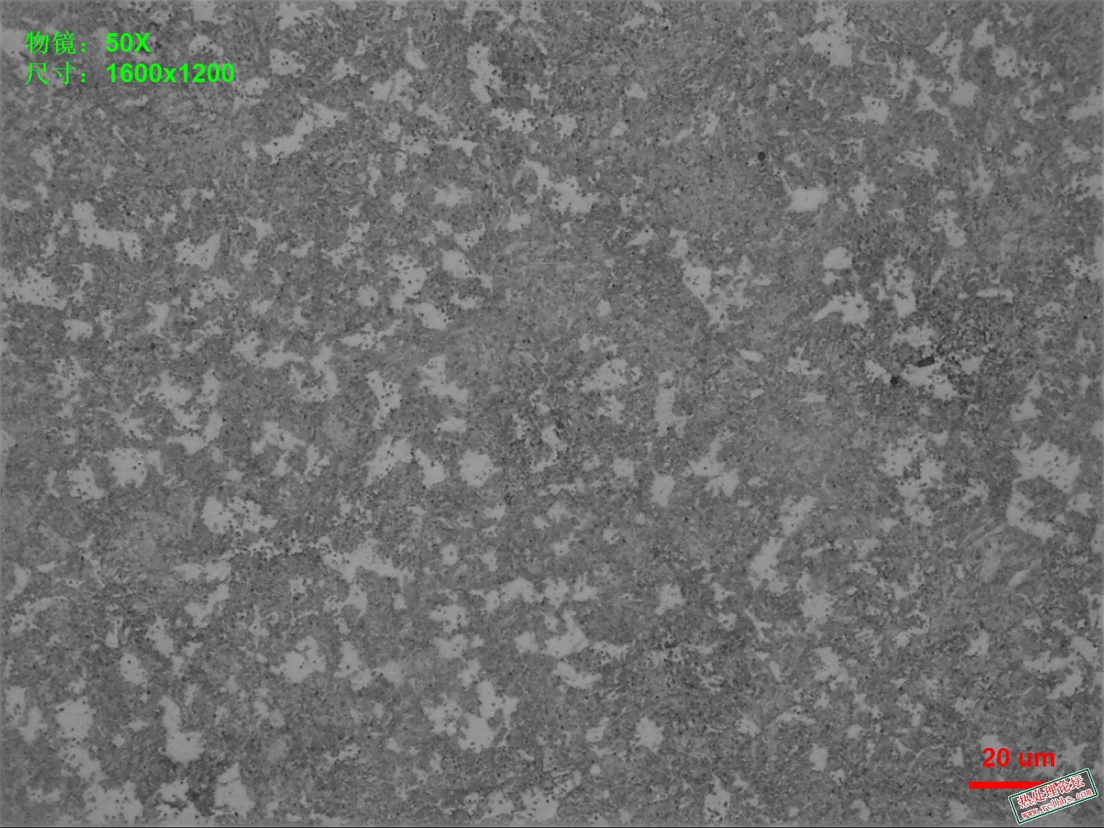

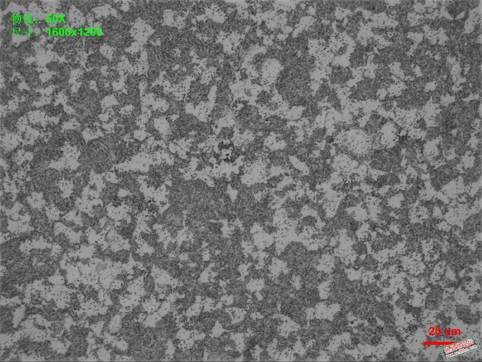

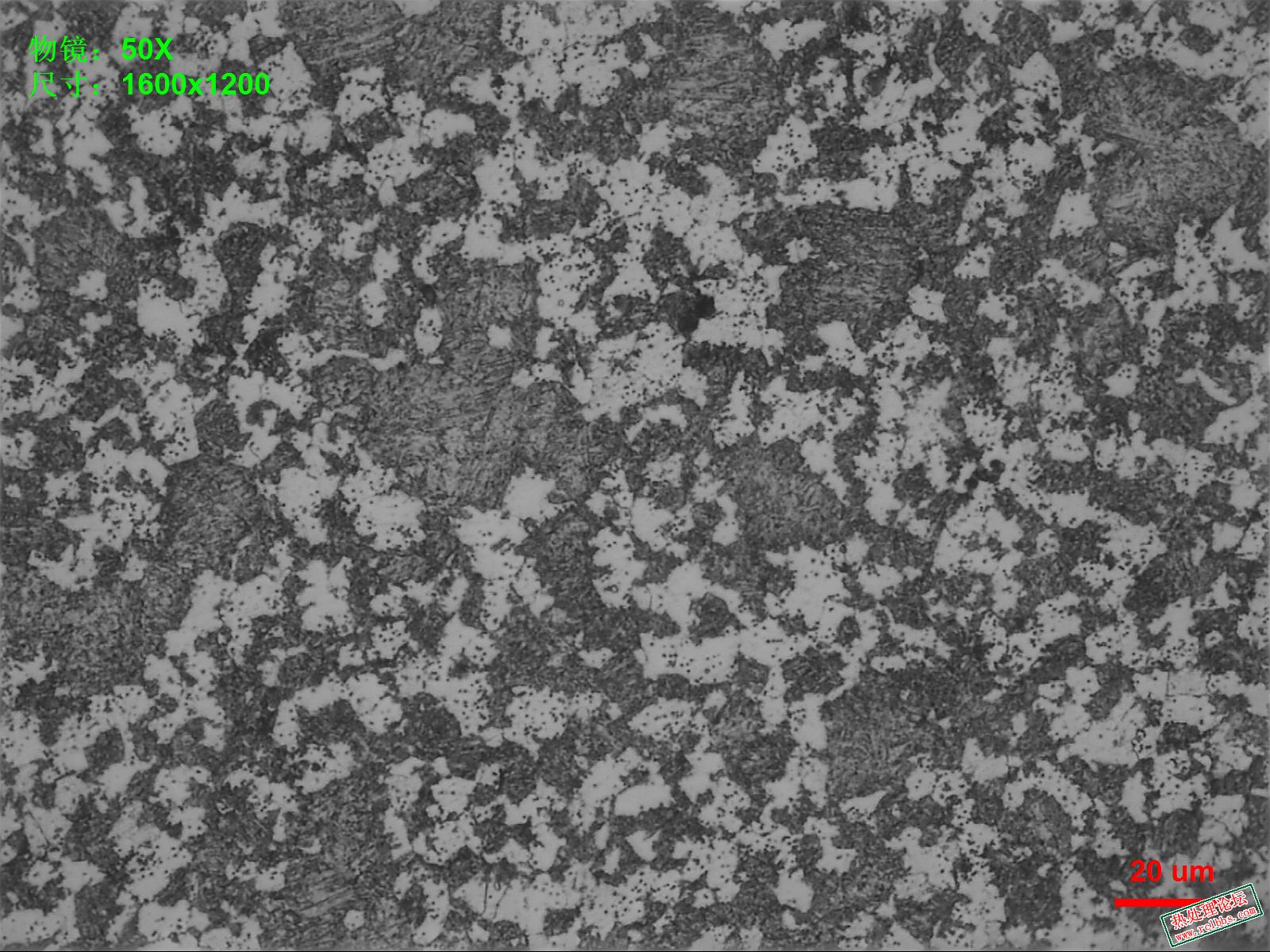

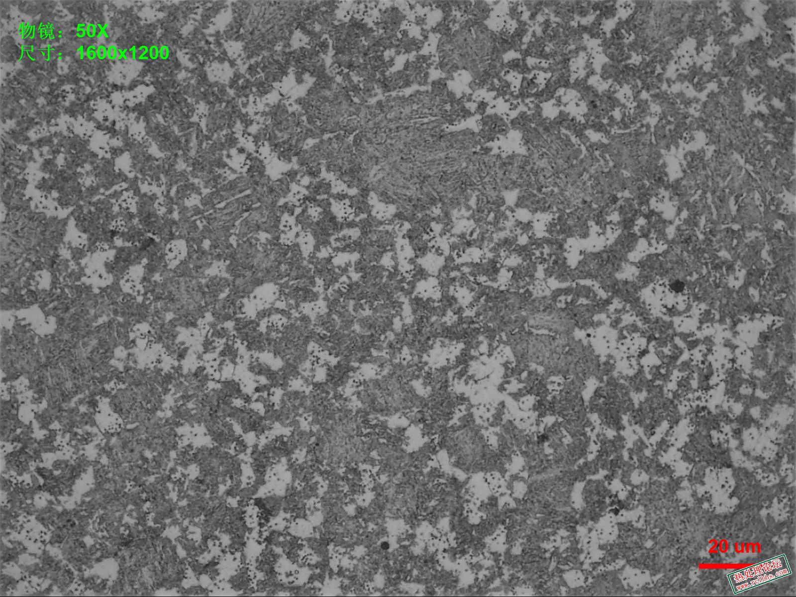

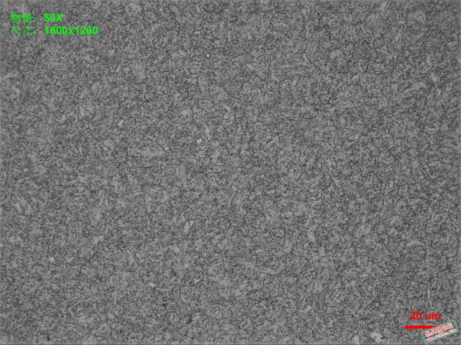

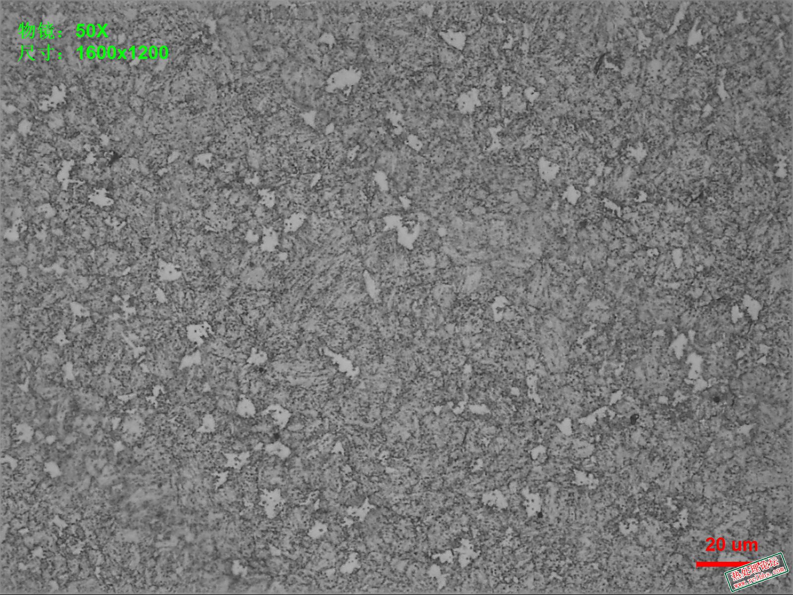

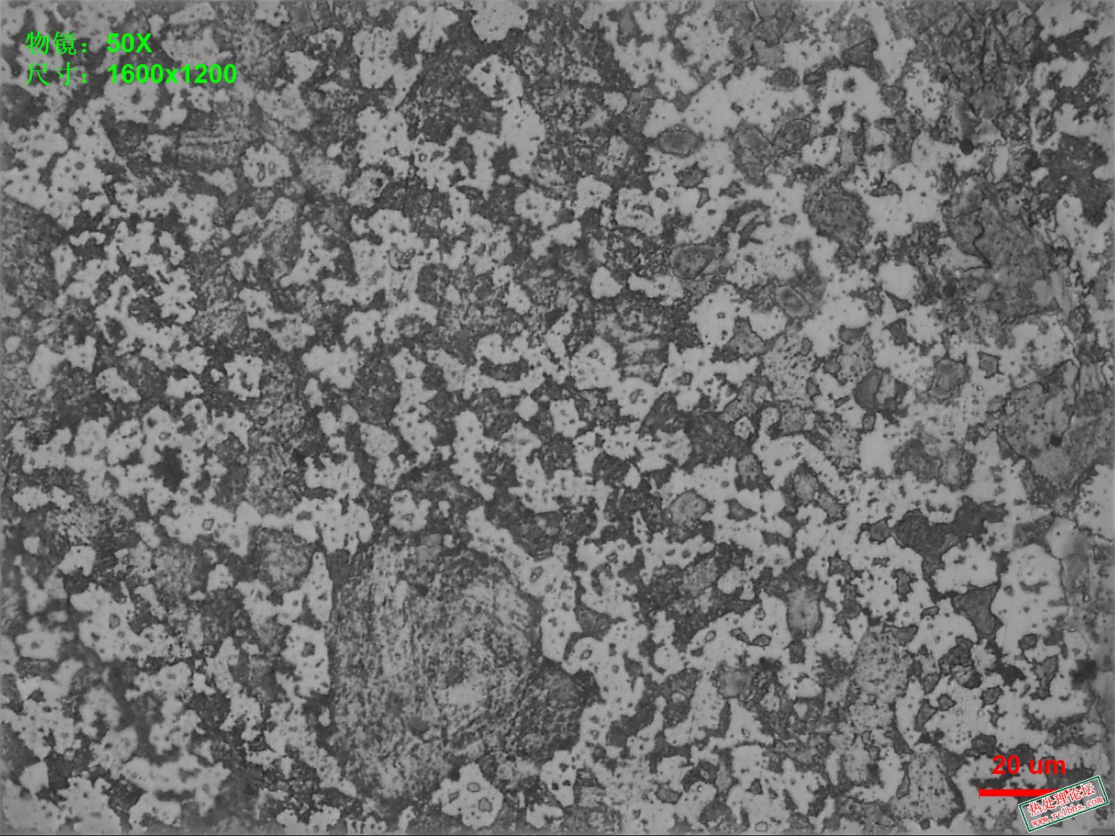

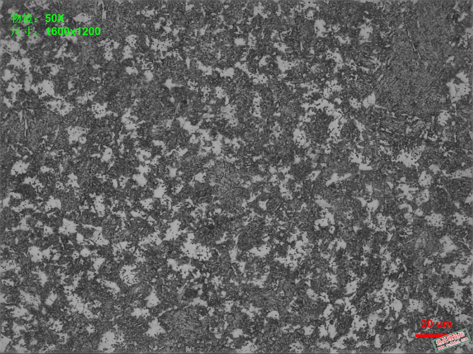

工艺流程是淬火840度后油冷,然后500-600度回火保温后水冷。请问这些白色的是什么组织,是我处理的不到位,没搞好吗。。。我试了试多腐蚀一会儿,但还是有这些白色的,新手不知道这是啥。。
500度回火,保温2h
500度回火,保温2h
550度回火,保温2h
550度回火,保温2h
600度回火,保温2h
600度回火,保温2h
500度回火,保温2.5h
500度回火,保温2.5h
500度回火,保温3h
500度回火,保温3h
500度回火,保温3h
500度回火,保温3h

 楼主| 发表于 2024-12-13 16:35:35 | 显示全部楼层
aszx123 发表于 2024-12-13 15:24
新手也不太懂,我得到过一个回答,说有回火马氏体和未溶贝氏体
未溶铁素体,不好意思打错了
回复 1 0

发表于 2024-12-12 19:02:30 | 显示全部楼层
这个材料回火不建议水冷,不知道为什么采用水冷?
签到天数: 42 天
 楼主| 发表于 2024-12-12 20:24:43 | 显示全部楼层
额,我看书上的调质流程,一般都是水冷

发表于 2024-12-13 08:25:01 | 显示全部楼层
我感觉像B粒,也不像别的啊
签到天数: 2221 天
发表于 2024-12-13 11:21:41 | 显示全部楼层
淬火温度偏低,保温时间不足造成的,和回火没有关系。

发表于 2024-12-13 11:31:08 | 显示全部楼层
试样重新处理一下再看看吧。还有回火没必要水冷,水冷完了还要再去应力退火

 楼主| 发表于 2024-12-13 15:12:40 | 显示全部楼层
wj518518 发表于 2024-12-13 10:58
调质可以用淬火液比用油冷好的多
奥奥,谢谢您的建议,我下次试一试

 楼主| 发表于 2024-12-13 15:24:43 | 显示全部楼层
wjg641218 发表于 2024-12-13 08:25
我感觉像B粒,也不像别的啊

 楼主| 发表于 2024-12-13 15:25:39 | 显示全部楼层
奥奥,谢谢大佬,我的工件有点小,而且840度也在ac3温度上,就没考虑那么多

 楼主| 发表于 2024-12-13 15:29:29 | 显示全部楼层
今天又照了照,好像区别不是很大。谢谢您的建议,我会考虑改善一下的
600度2h
600度2h
500度3h
500度3h
500度2h
500度2h
550度2h
550度2h
签到天数: 449 天
发表于 2024-12-13 16:17:28 | 显示全部楼层
和回火没有关系,是未溶还是先析
签到天数: 42 天
 楼主| 发表于 2024-12-13 16:35:58 | 显示全部楼层
hope_2021 发表于 2024-12-13 16:17
和回火没有关系,是未溶还是先析
听说是未溶铁素体,新手也不太懂
签到天数: 449 天
发表于 2024-12-16 10:41:32 | 显示全部楼层
aszx123 发表于 2024-12-13 16:35
听说是未溶铁素体,新手也不太懂
那你这个温度就是保温时间不够 ,要么就是炉温有问题
签到天数: 42 天
 楼主| 发表于 2024-12-16 15:19:37 | 显示全部楼层
淬火温度和淬火保温时间不够吗,回火好像都大差不差
签到天数: 1144 天
发表于 2024-12-17 08:14:25 | 显示全部楼层
工件的有效尺寸是多少?取样部位在哪?
签到天数: 324 天
发表于 2024-12-17 12:59:31 | 显示全部楼层
把淬火温度提高到860试试,保温时间也要足够
签到天数: 1149 天
发表于 2024-12-17 18:24:59 | 显示全部楼层
840度淬火温度也不算太低。工件的原始热处理状态是什么?可以先确认炉温实际值是不是准确,后续再考虑改工艺。
签到天数: 319 天
发表于 2024-12-18 23:27:55 | 显示全部楼层
淬火温度860试试,如果工件小要考虑入油过程中的降温补偿。如果860保温淬火还是这样在考虑增加斑纹时间一个个排除就可以了。回火后不用水冷。
