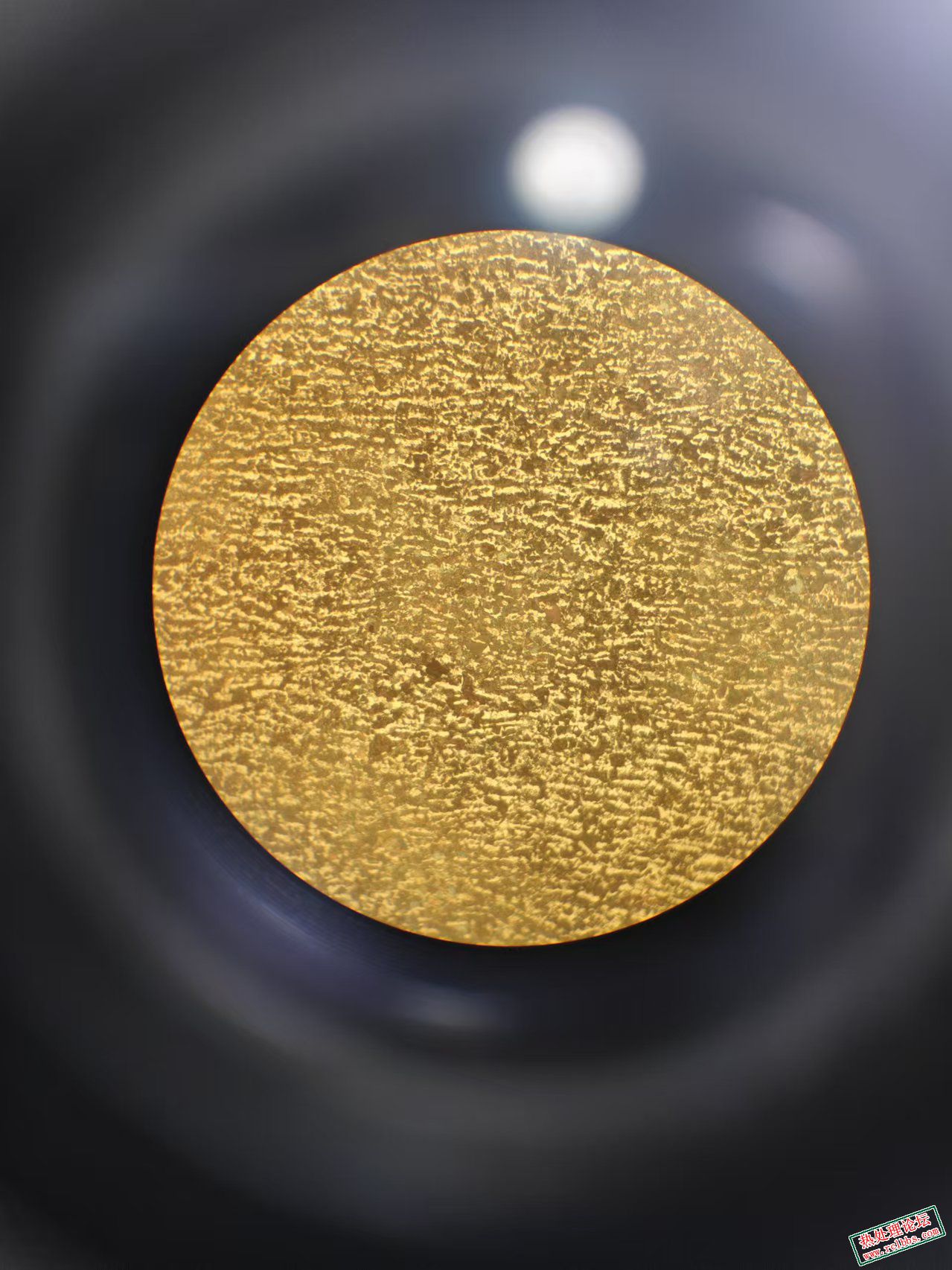

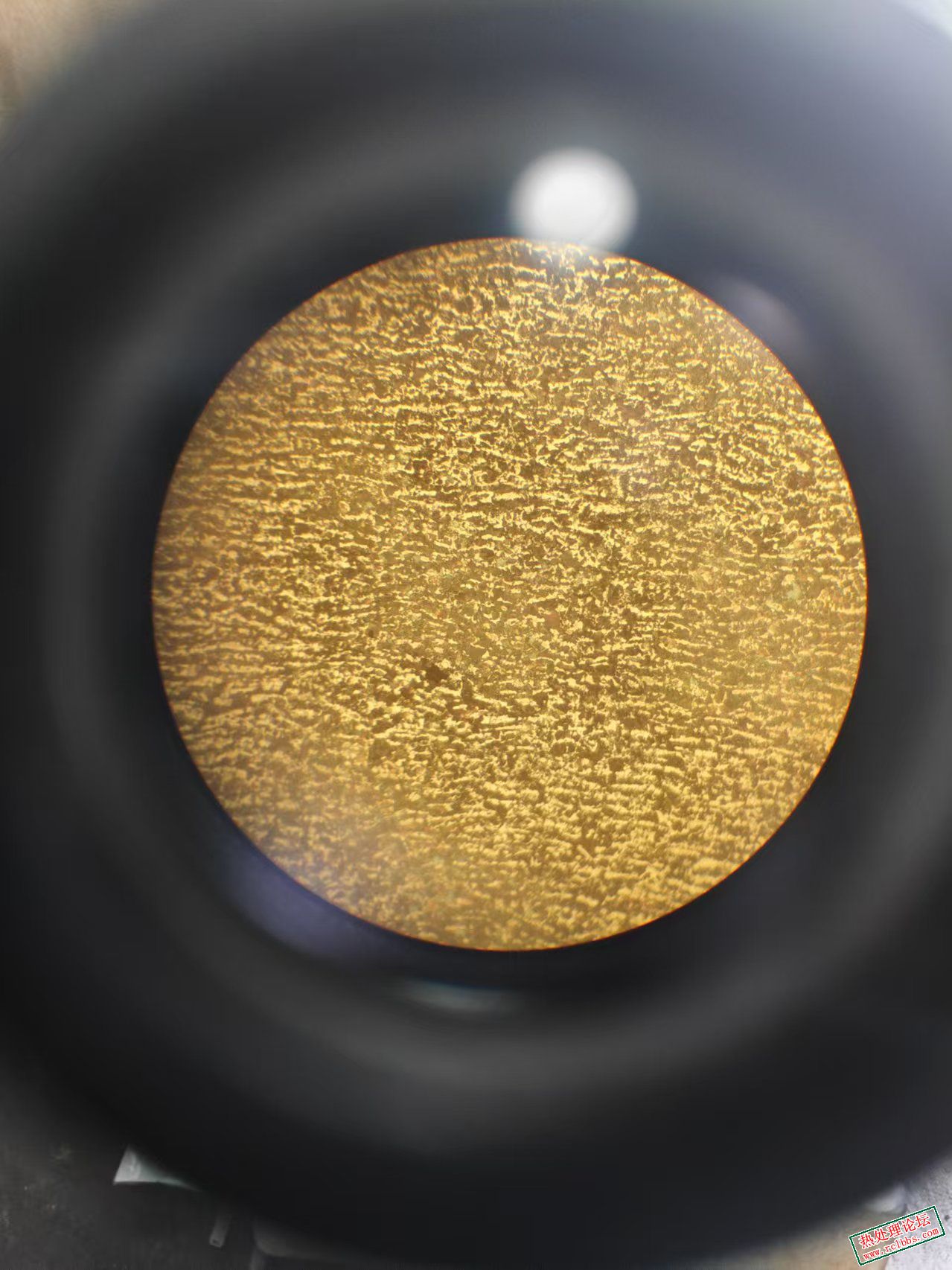

40Cr锻件正火
40Cr锻件正火
40Cr锻件正火
40Cr锻件正火
各位专家看看40Cr锻件正火后金相合格,是几级?

感谢,应该是合格了,我们检验判定为不合格,感觉判的不对。
   3级是属于温度较低,晶粒细碎
   4级就是有少量未充分转变的锻造组织了,5级开始未充分转变的锻造组织就更多了,所以需要根据组织形态结合标准来评定的。

按照13320评级,晶粒细碎来看,可以评定为3级。

这是铁素体细碎   还有变形   ?

这是合格还是不合格?

这个有标准的,模锻件正火有评级图可以参考一般1~4级合格
