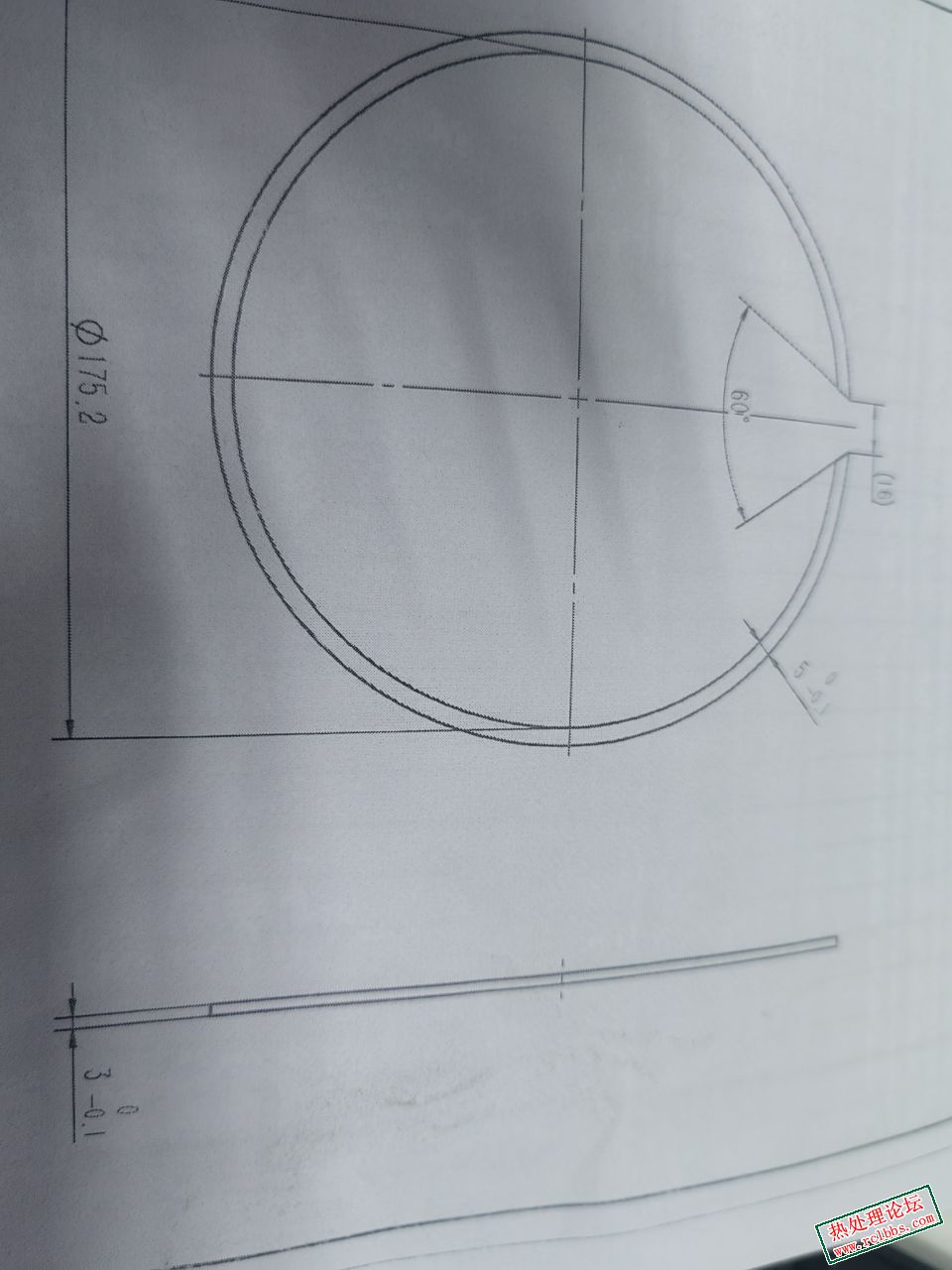

设计工程师设计了一个304材质的挡圈,加工后装配,发现没有弹性,没法装。请问304的材料固溶处理后能显著提高材料的弹性吗?
挡圈
挡圈

固溶后,304钢更软;是没有弹性的。

要想奥氏体不锈钢有一定的弹性,考虑选择H或2H状态交货的冷拉材制作。

冷  加工态 ,比如冷拉钢丝

应该没什么弹性,我们用的这种规格弹性挡圈都是高碳钢冷拔热处理工艺
固溶为了方便加工应该会更软

固溶只会更软,要用冷加工态,具体加工比例需要你们自己测试,也不一定304。304H或者市场新的高强高氮奥氏体不锈钢也许更合适,当然也是要冷加工态的

304应该加工硬化后弹性好点,固溶变软了效果更差

也会降低硬度,比如我们拉拔后的六角棒硬度240,固溶后150左右
