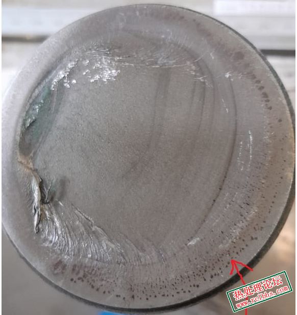

帮忙分析下这个断口,起于哪里?
    箭头所示是夹杂物?

侧向弯曲疲劳断裂,裂纹源区9-10点方向。

左侧9点半位置.........

还要有零件的外观外观,颜色,应力集中,损伤,还是加工,,,

国外客户就发了这个图  具体情况不清楚  需要回复是不是夹杂物
签到天数: 780 天
发表于 2024-12-19 14:36:57 | 显示全部楼层
楼主,你发的断口上的点点像是夹杂物 硫化锰之类的,图片不是太清晰

第一宏观分析,裂纹发源处,可用放大镜看颜色找出具体开裂源,像这种典型疲劳断裂必须认真分析疲劳源。
第二金相分析,把疲劳源处线切割取样,金相分析夹杂物和热处理组织,通过金相找出原因。

主要没有实物  客户就发了这个照片

照片上可以判断不是夹杂物,是先期发生裂纹后,断口被污染到。
如果是夹杂物,那么夹杂物集中的地方是应力集中且强度脆弱的部位,最早发生会在此处。
而本次起始点应该在9~10点的位置,不符合逻辑。
另外你可以看到这些斑点其实于贝壳纹的走线是一致的。

是不是有可能是一般疏松   氧化腐蚀后显示出来了

你客户发的照片显示状态没有腐蚀过,所以不应该是疏松。
我觉得像氧化了。你看1点~2点的位置,那里有面积更大的斑点,然后顺时针方向开始变小,颜色变深。
疏松是不会呈现这样的状态。
有点像以前我遇到的乳化液侵入断口形成的样子。
签到天数: 322 天

研究裂纹源是才是解决断裂的出路。
在这里箭头所指是什么夹杂物不重要,况且箭头所指可能是后期其它物质的污染。分析失效要结合现场的很多东西,跟破案一样,需要很多线索,只一张照片远远是不够的。

此为典型的轴类高周疲劳,裂源在断面外缘,从断面形貌,似乎该轴表面经硬化处理(如高频淬火或渗碳淬火处理)。
图箭头所指黑点,并非夹杂物,应是断裂后长期暴露大气环境下的氧化或水雾油渍斑点等。
