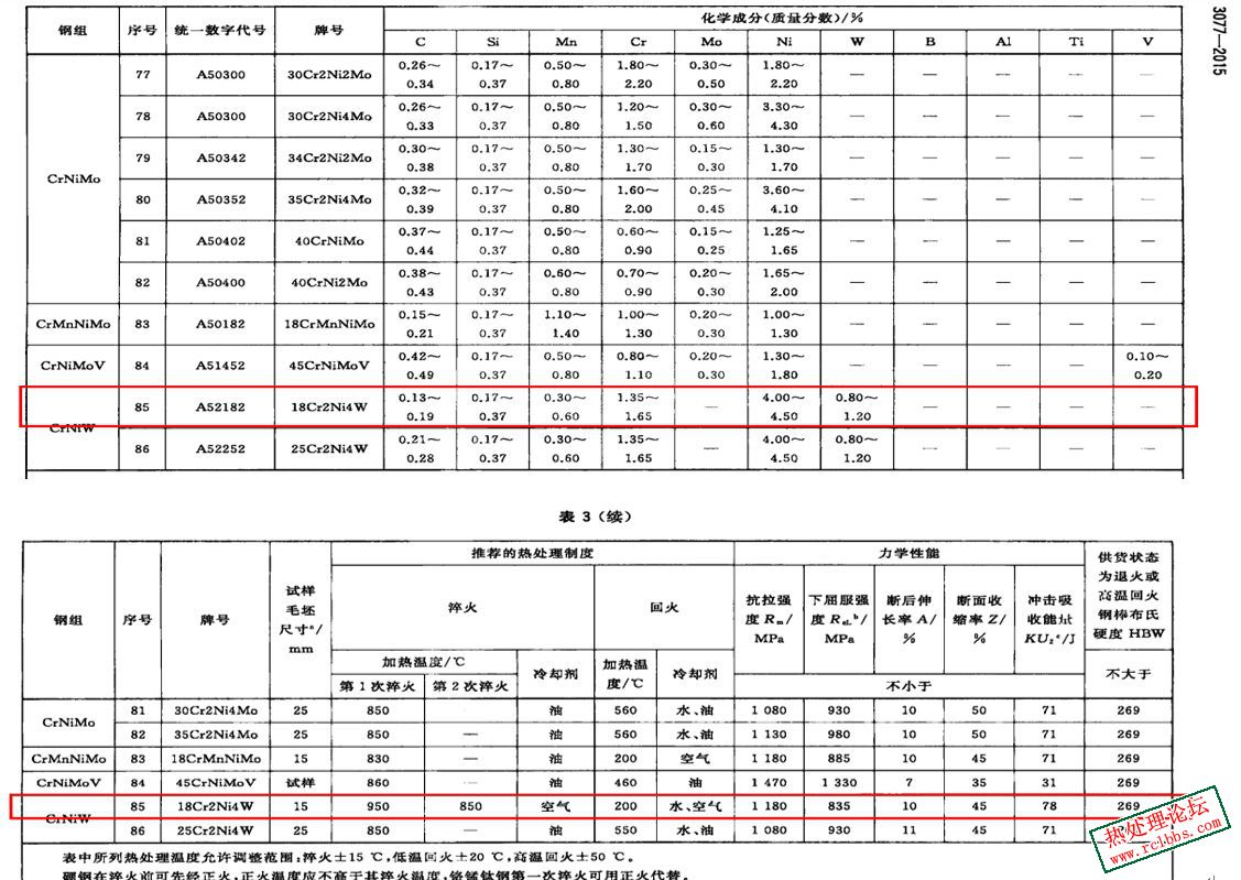

哪位专家了解18Cr2Ni4W这个材料?在GB3077里推荐的热处理制度里,它的回火温度为什么只有200°C左右,那么其调质结果就是回火马氏体了吧?如果我把它回火温度升高到550°C其结果会不好吗?

200回火是渗碳的温度,调质得530

不是说不好,这种标准就是列出常规使用状态,温度高点嘛,就强度降低,塑性可能会更高点呗

  这个只是推荐的热处理制定,你可能参考后面的强度指标来选择,如果有需求完全可以不用推荐的热处理工艺的。

这个是渗碳钢,不是调质钢。

18Cr2Ni4W是渗碳钢,回火通常就是低温回火,这个没毛病。调质温度都500以上了,得到的组织也是完全不一样的回火索氏体。

18Cr2Ni4W这个材料,做完渗碳后,有个复合等温淬火工艺就是用的500度以上回火

热处理制度是根据使用要求制定的,根据强度需求觉得可以高温回,但回火脆性问题得考虑吧。

这个属于低碳合金渗碳材料,渗碳后用这个温度是最好的,满足了表面渗碳层够硬,而芯部硬度又符合使用要求的韧度,如果你要调质这个材料一般很少用,高温回火后没什么强度

这 材料一般是渗碳钢,也可以做调质,,看你需要怎样的性格,你要看你合金结构钢手册,里面有数据,比如你是淬火加550℃回火,估摸硬度HRC34左右,,低温得到回火马氏体,高温应该是索氏体,比如600-660回火,硬度是HRC20-30,,原材料一般是正火+高温回火,硬度28左右

图中的回火温度是材料淬火回火测试机械性能用的

手册里面推荐的热处理制度是用来检测原材料性能的方法,严格按照热处理方法处理避免供需对锻件质量产生歧义
这种工艺应该是在200~280℃硝盐浴等温3~8分钟立即转入500~550℃回火炉回火吧在空冷或油冷,最后150~200℃回火
