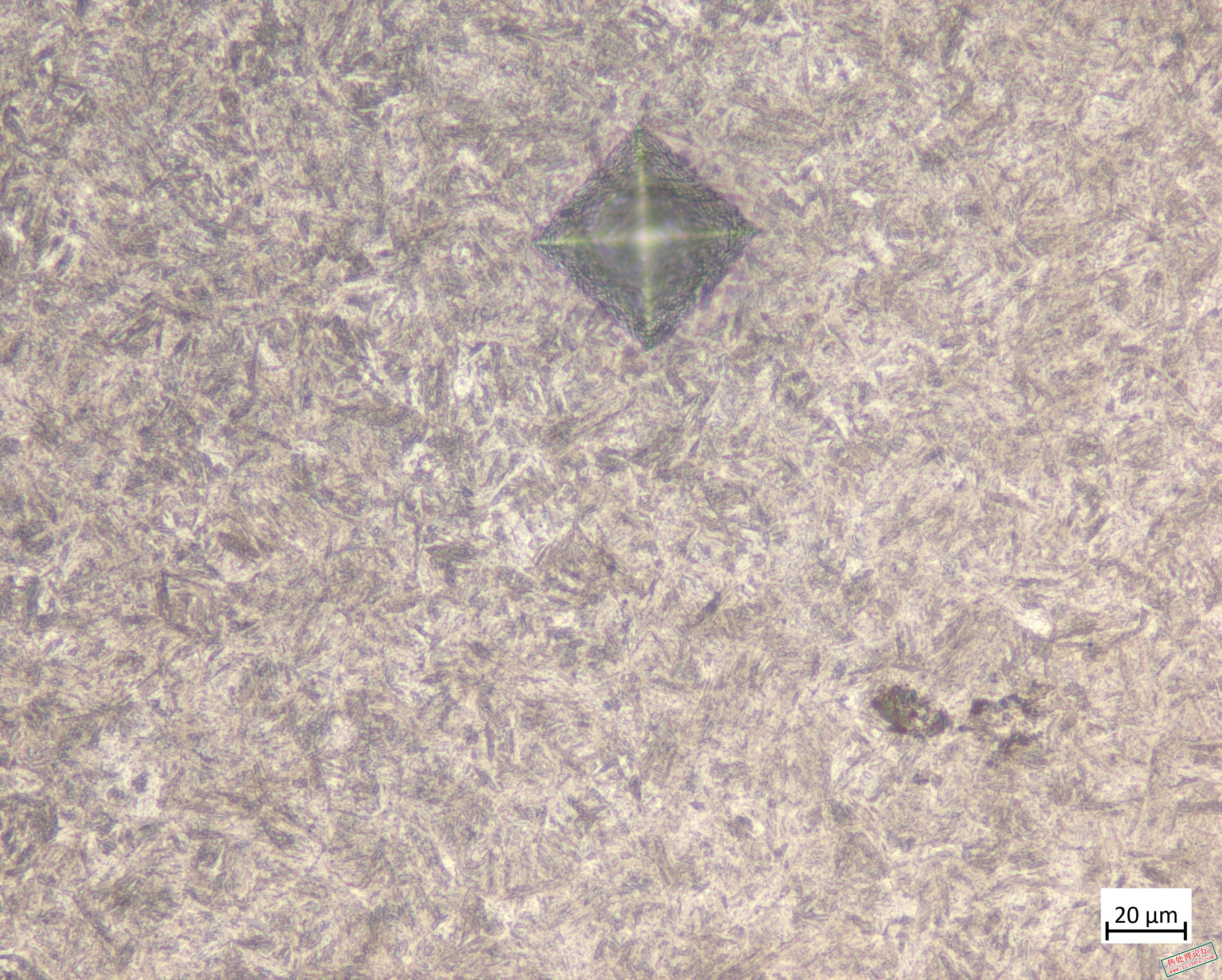

24CrNi4MoA经高温渗碳(930-1.15cp)-高温扩散(930-0.85cp)-首次淬火(800-0.8cp)-680回火-升温810二次淬火-深冷处理-230回火,表面硬度仅为57-58.6HRC,芯部近47HRC,有效淬硬深度1.2mm,芯部组织几乎全为回火马氏体,未达到交付标准(表面60-62HRC,芯部42-46HRC)。疑问如下:1)该钢是否必须执行等温淬火方可可使芯部出现下贝氏体,若以长时间贝氏体温度区间保温手段可否替代;2)深冷处理后产品表面硬度仍不足,是否需增加渗碳中某段工序的碳势以提高表面硬度,亦或上述哪道工序有异.
芯部组织
芯部组织

等温时等温,你靠回火是不可能的,还要你要兼顾表面硬度,你可以在分级淬火,心部得到贝氏体,表面发生发马氏体转变,、
你工艺渗碳后第一次采用800,+680高回,,第二次810,,你们用的什么炉子高回,时间多少,表面可能脱碳吗?,,,还有第一次淬火温度低了吧,,碳化物没有充分溶解,,,个人觉得第一次回火+680高回的目的是谈话球化,在第一次淬火后,部分溶解,减少基地含碳量,减少残余奥氏体,,你现在已经冷处理了,没看见你面金相图片是残余奥氏体多,还是脱碳,,,你有冷处理工艺,是不是可以提高油温或减少搅拌速度等工艺,降低冷却速度,让中心硬度低点, 但基体材料含碳有那么高,47是正常硬度,分级冷却或降低冷却速度,,比如在280℃保温段时间,分级淬火,

1.材料24CrNi4MoA的Ms点应该在300°C以上,如果采取贝氏体等温淬火,心部硬度大概在42--45之间。2.为了提高表面硬度可以适当降低回火温度。3.增加表面碳浓度,工件的抗疲劳性能会有所下降,也就是在使用过程中容易断裂。

还有个说下,这材料表面容易残余奥氏体度,正常渗碳工艺也是HRC58以上,,,,60是有点难,,,中心含碳量也由那么高,47,48也是正常,,要采取其它工艺,,,
