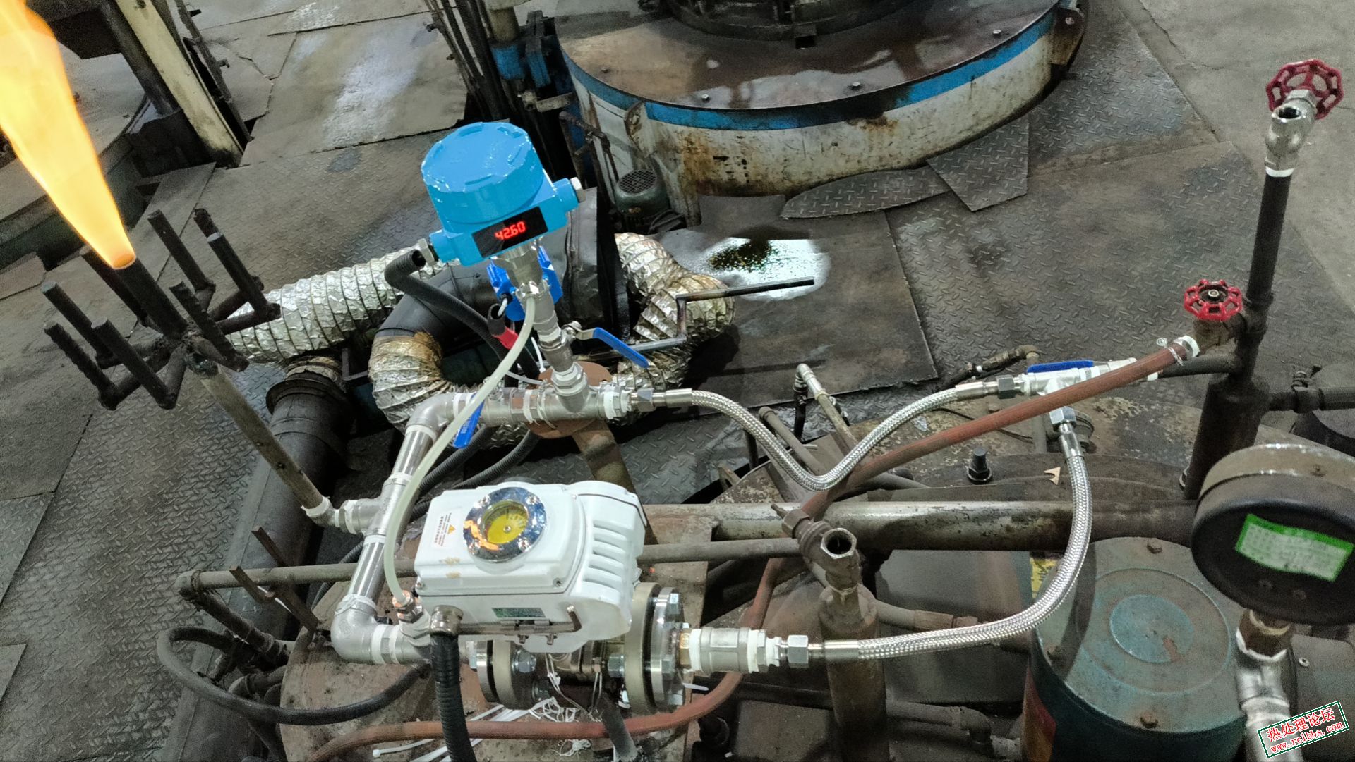

常用的测量方法:在软氮化工艺中,或者氮化工艺需要在炉气中添加没有渗氮能力的氨分解气或者氮气时,常使用氢探头测量,但由于测量因素单一,无法进行补偿,会出现失准情况。近年来随着各种氮化工艺的发展,有些氮化技术,通入炉内的气氛除氨气之外,还有加快气氛冲刷速度的氮气、二氧化碳、甲醇、水等。如果仅使用传统的测量方式,所取得的值并非真实数据,造成渗氮工艺的偏差。
一般而言,从源头上严格材料入库检验,化学成分应符合渗氮钢标准。在模具预先调质处理时,要适当降低淬火后的回火温度,提高模具的基体硬度。模具渗氮前应除净表面油污或锈迹,或进行喷砂处理。渗氮炉要密封,漏气的渗氮罐应及时更换,新渗氮罐要进行预渗氮,炉罐和夹具使用11-12炉次应退氮一次。
其次,模具装炉后应缓慢加热,在渗氮第一阶段,应适当加大氨流量以便适当降低氨分解率。使用武汉华敏智造的氮控系统,通过对氨分解率准确控制,精确控制渗层的氮浓度。模具依然出现渗氮层含量较低的情况,可以在氮控系统主机上进行设置,补充渗氮。

也可以使用氢探头,安装在炉子旁边,即测即显示
