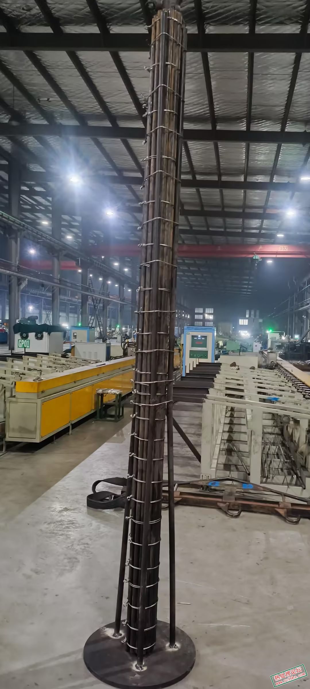

感觉你是要做退火。在杆的一端部焊圆环,井式炉悬挂加热。重心找好,保证悬挂垂直。加热速度慢些,可考虑分段加热。有风扇建议用很小转速,或停掉,避免加热过程中摆动。

感觉你是要做退火。在杆的一端部焊圆环,井式炉悬挂加热。重心找好,保证悬挂垂 ...
目前是这样做的,捆在一起。

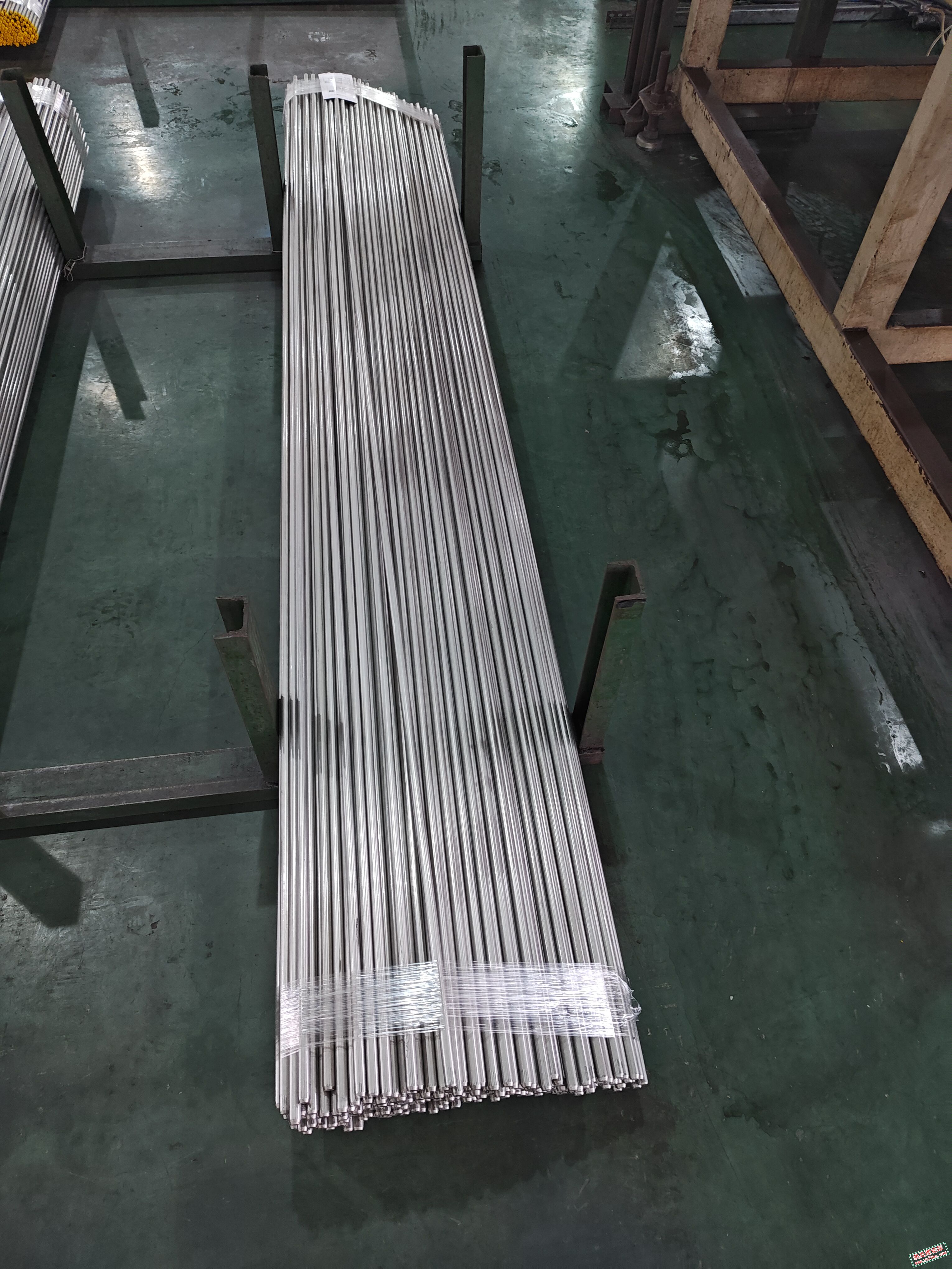

这种直棒,高纯铁素体不锈钢,880度以上高温退火。
退火后不能进行任何形式的整体变形(有其他电磁性能指标)
确实焊过,效果可以,焊头不好大批量生产,一炉大概50-70支,半吨重。

悬挂是最好的方式了,其它方法效率更低。捆绑不悬挂效果肯定差,即使悬挂受热不均匀也会弯。想要增加装炉量只能在悬挂方法想办法。
