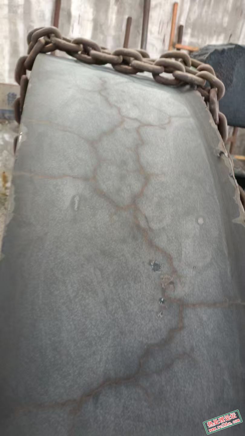

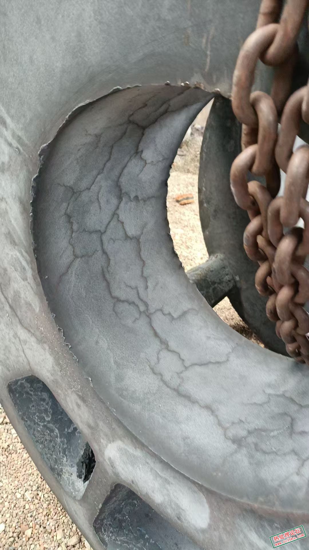

材质:ZG42CrMo
质量:7300kg/件
热处理工艺:淬火830,回火600
调质后在零件的各个表面出现类似网状裂纹(锐角处较少)
打磨裂纹发现内部同样存在此类裂纹
如下图:
视频.rar
12.08 MB, 下载次数: 68
视频
打磨照片.rar
5.3 MB, 下载次数: 17
打磨照片

西渡高速钢 发表于 2024-12-23 16:43
楼主如果在江苏常州附近,请电话18352859152,孙工。
谢谢!好遗憾 ,在四川
可否指点一二?
签到天数: 517 天
 楼主| 发表于 2024-12-25 23:13:52 | 显示全部楼层
emoj 发表于 2024-12-25 13:56
https://mp.weixin.qq.com/s/R49NfstzdFTwdcYJ9YTmXg
学习了,感谢
1、晶界有脆性相析出。是碳化物析出,高温冷却速度偏慢?淬火冷速不慢呀
2、杂质元素富集于晶界。预备热处理工艺不合理,调质出现回火脆性(除原材料偏析)?
3、氢元素偏聚于晶界,铸件出现问题?
签到天数: 1158 天
发表于 2024-12-27 13:07:44 | 显示全部楼层
想办法找铸造缺陷,还有加热温度,冷却。
签到天数: 271 天
发表于 2025-8-18 13:12:04 | 显示全部楼层
关心一下楼主后来这个产品怎么处理了,有金相分析或失效分析?调质前正火没
签到天数: 160 天
发表于 2025-8-18 22:48:01 来自手机 | 显示全部楼层
想了解一下金相分析结果是什么原因造成的?
