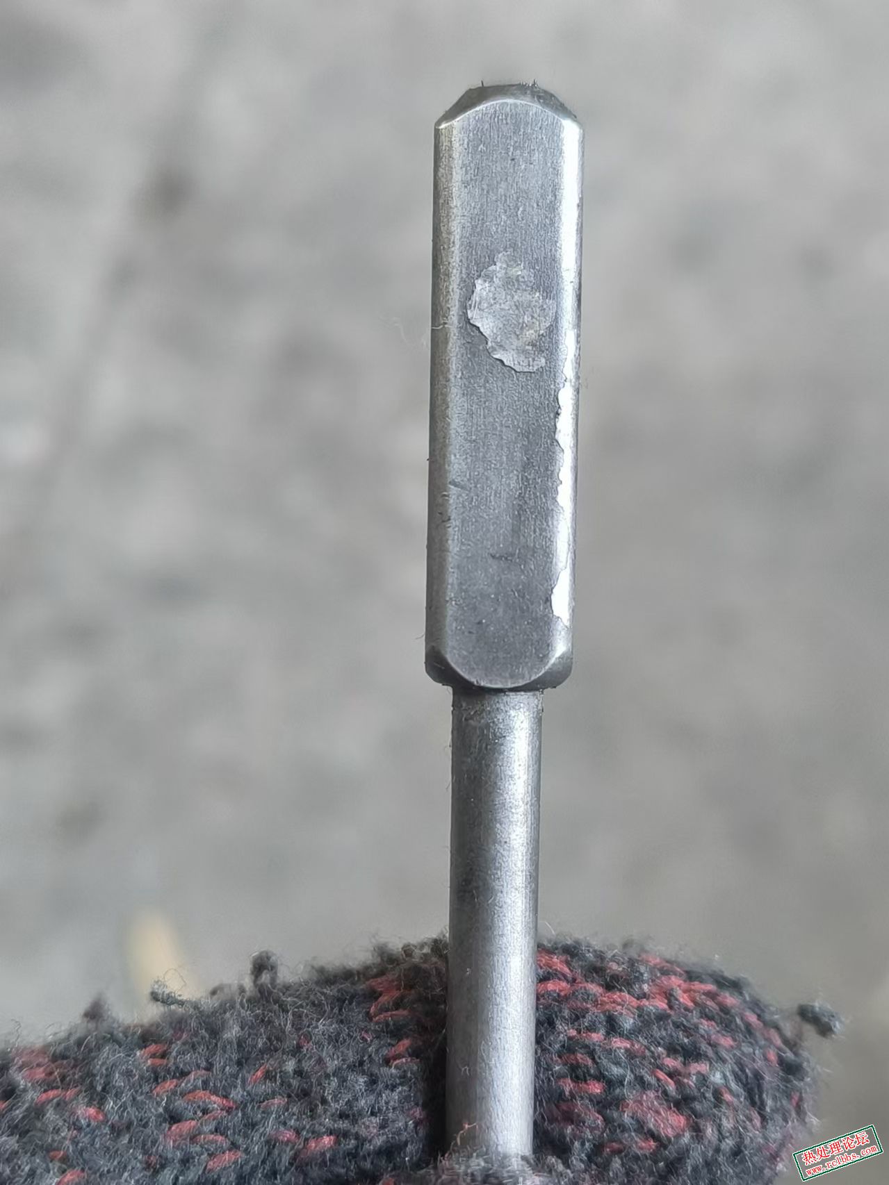

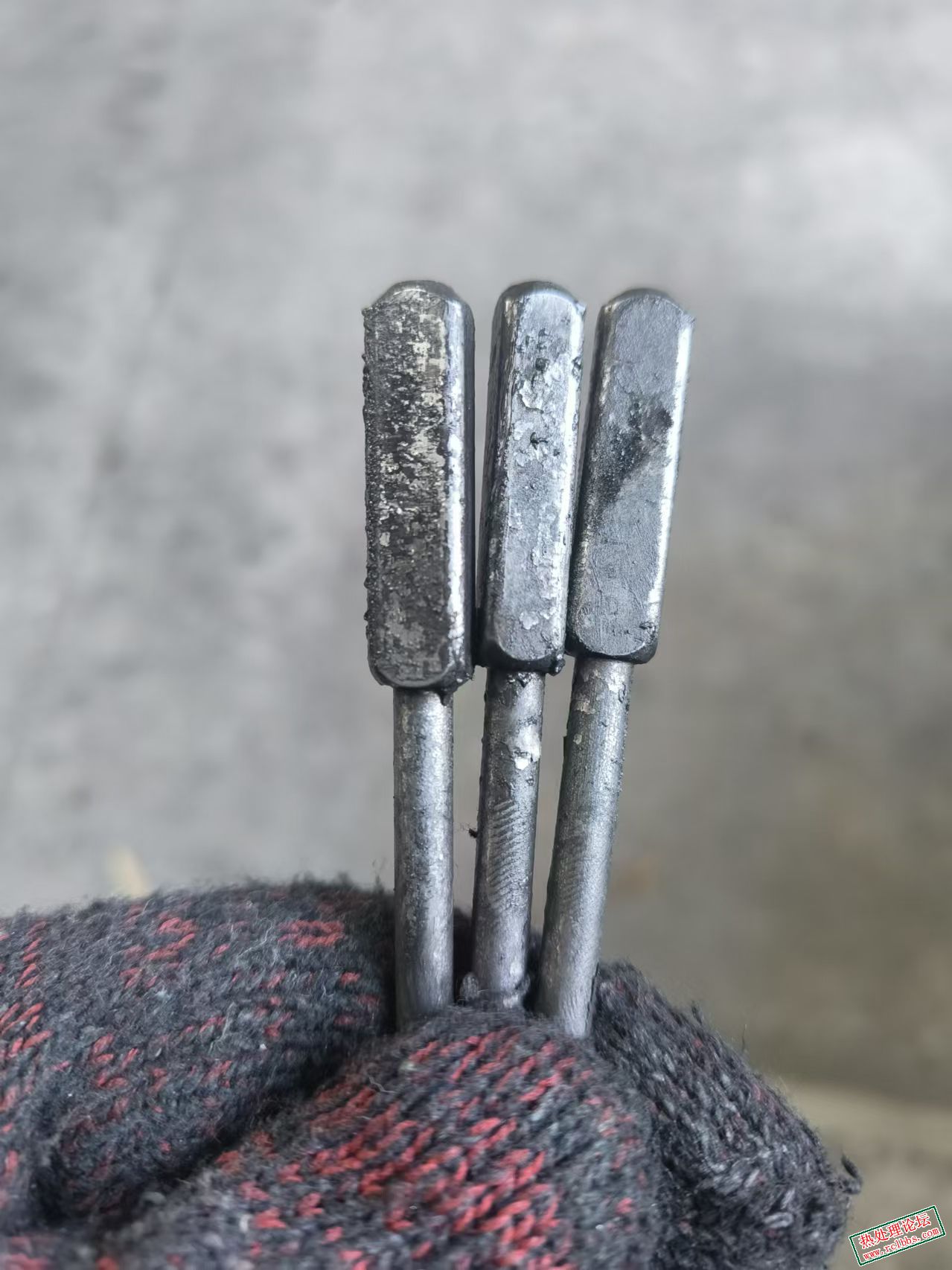

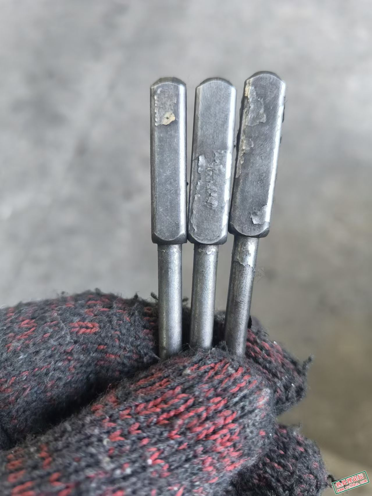

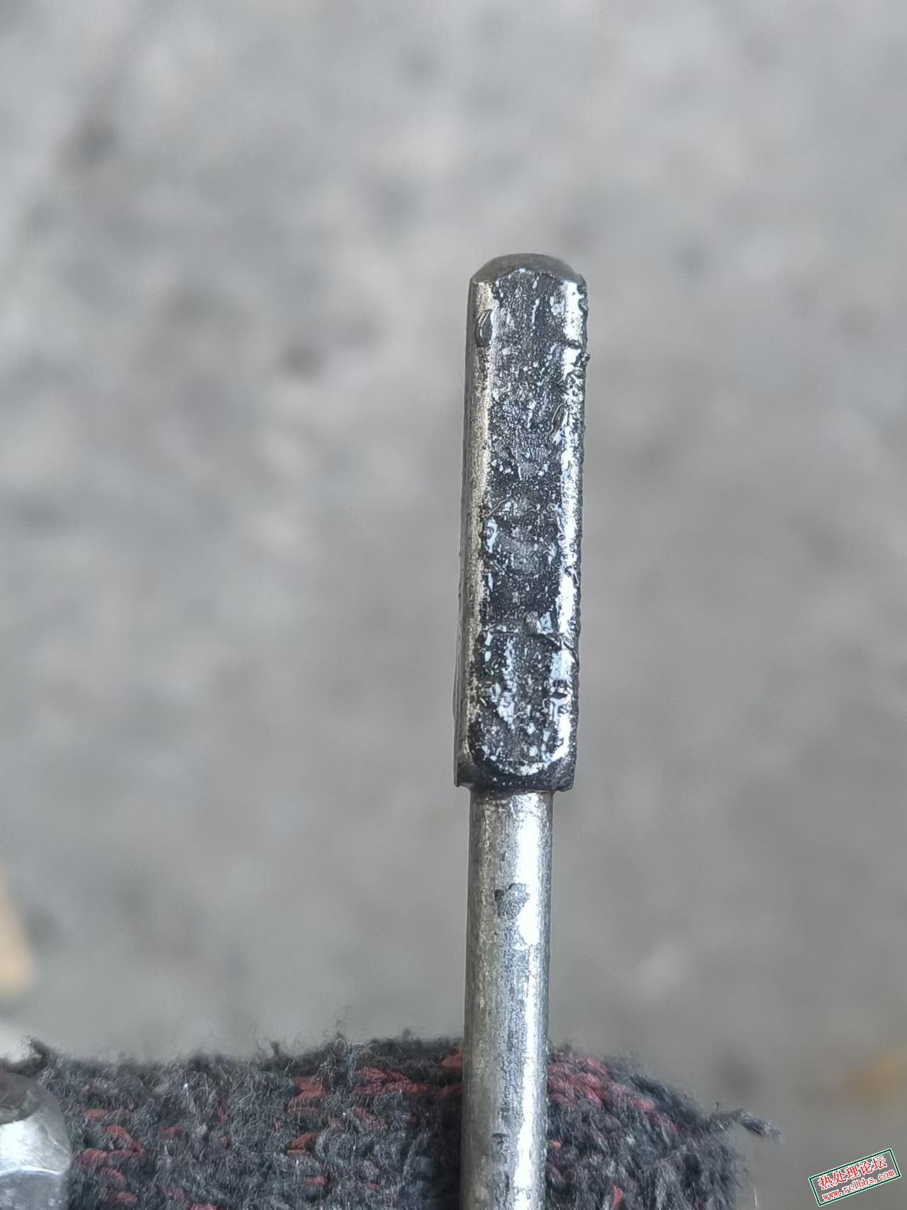

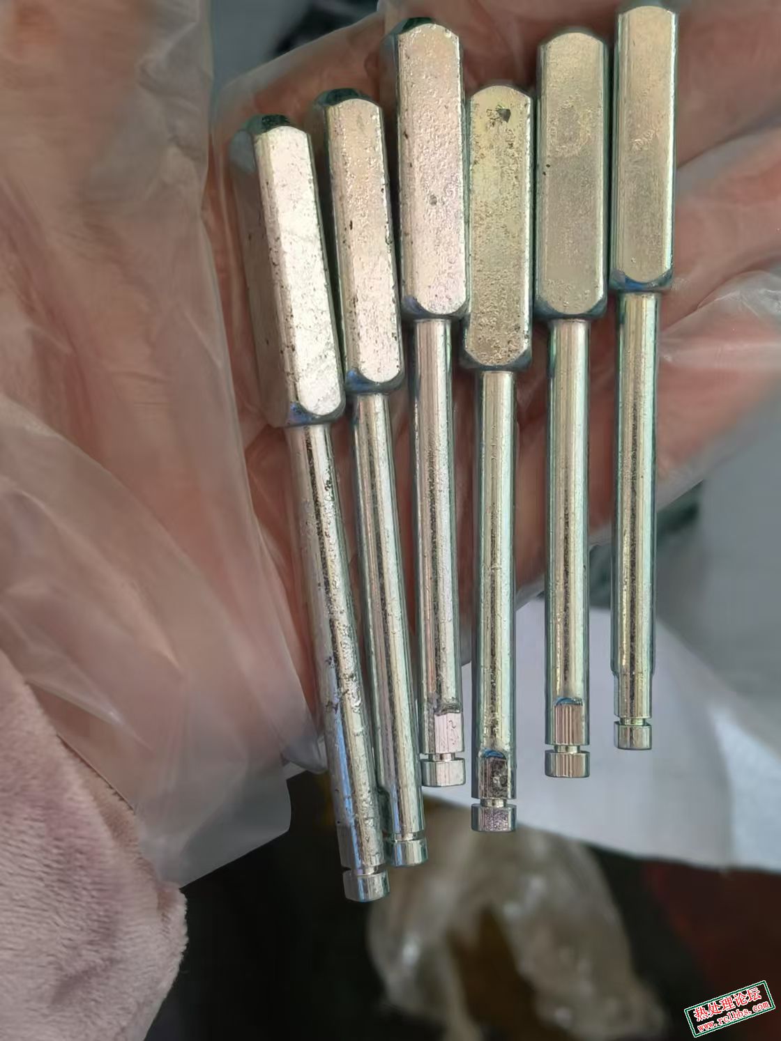

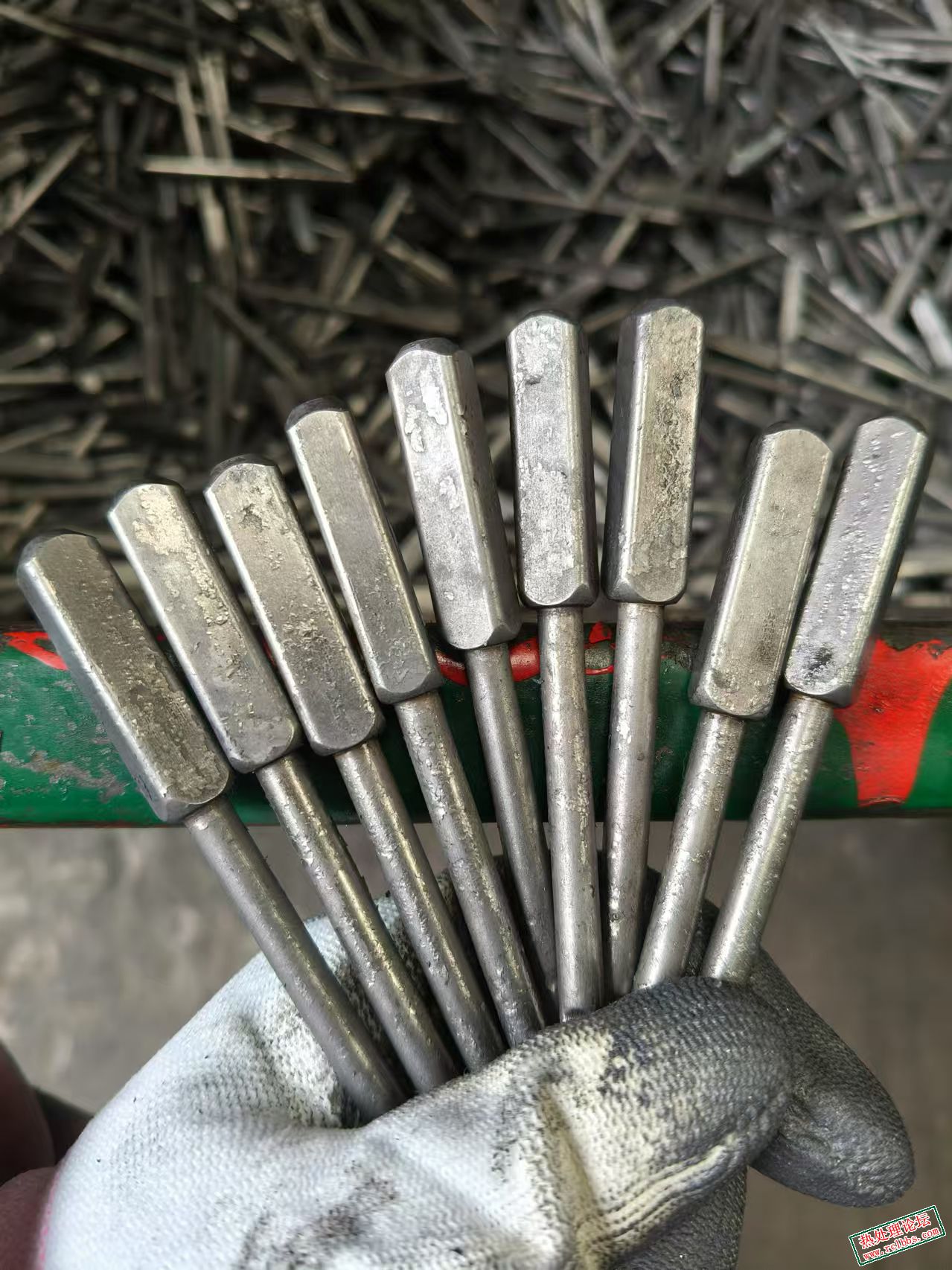

一款渗碳产品,之前做的好好地的,材料1022A.要求HV300-500,工艺没有变化,880.915*2.880/90分钟。CP=1.20.设备没有变化,材料厂家也没有换,做出来之后电镀不良率比较高,不知道大侠们遇见过类似情况没有,请分享一下。
热处理研磨过,
热处理研磨过,
电镀后出现的现象
电镀后出现的现象
热处理研磨后
热处理研磨后
热处理研磨后
热处理研磨后
热处理研磨后
热处理研磨后
热处理研磨后
热处理研磨后
