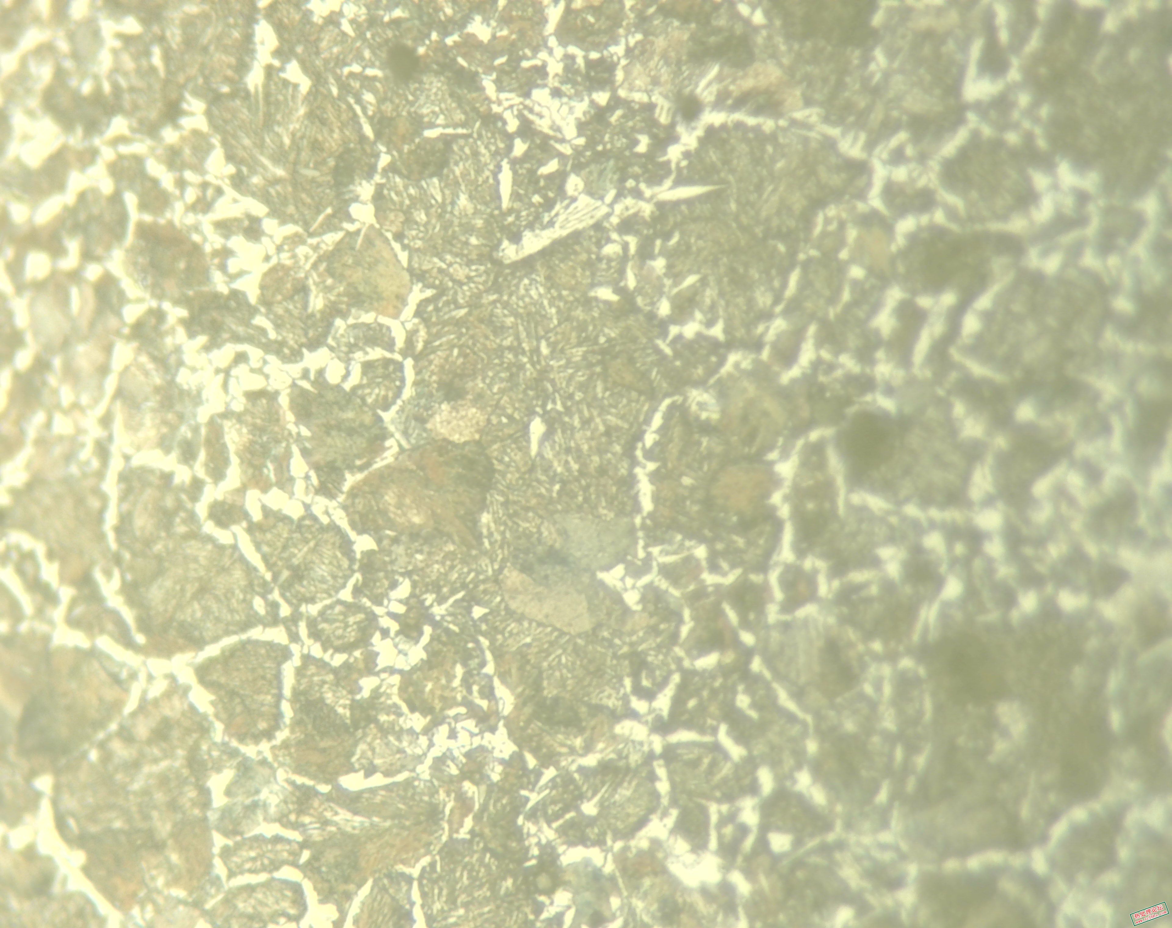

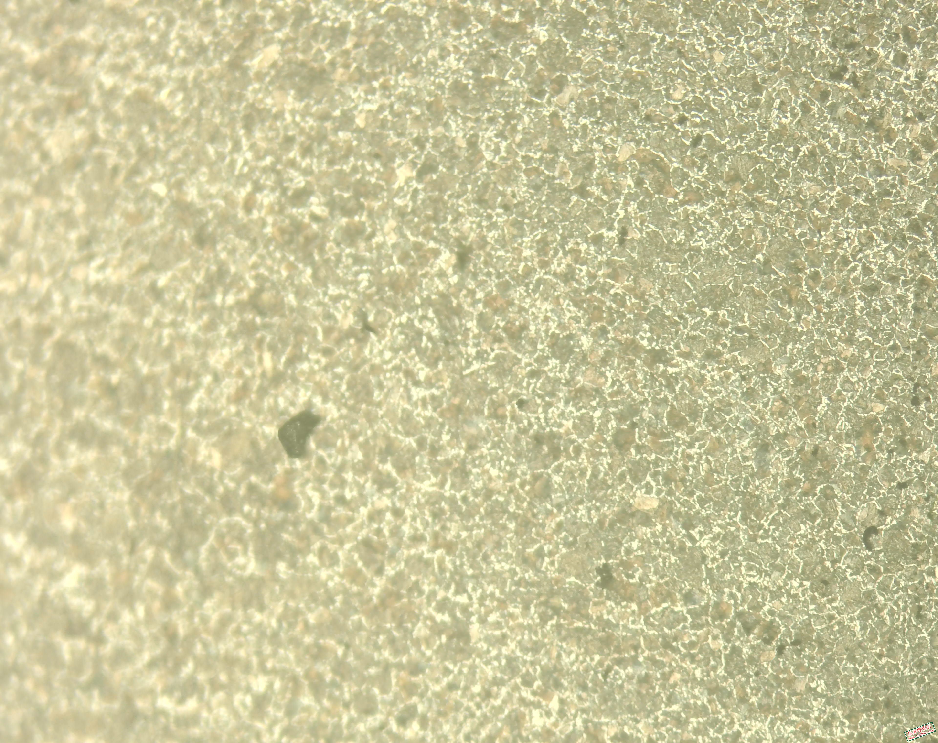

材料35MNB, 调质组织表面8mm深度都是这种组织,芯部组织是正常的回火索氏体3级,这是什么原因,淬火温度高了吗?
500倍
500倍
100倍
100倍

发表于 2024-12-23 15:35:50 | 显示全部楼层
考虑一下淬火转移时间,或者预冷时间,是否存在表面温降过快的原因

发表于 2024-12-23 16:32:18 | 显示全部楼层
1)加热温度可能偏低或保温时间不足,奥氏体化不充分;
2)冷却能力稍显不足
二者均有,同时改善即可。

 楼主| 发表于 2024-12-24 10:52:15 | 显示全部楼层
2)冷却能力稍显不足
二者均有,同时改善即可。
加热温度低怎么会表面差,芯部组织好的
签到天数: 449 天
发表于 2024-12-24 14:10:40 | 显示全部楼层
先确定这是先析F还是未溶F
签到天数: 521 天
发表于 2024-12-24 14:20:35 | 显示全部楼层
     可能是表面温度低了,,
签到天数: 637 天
发表于 2024-12-24 16:04:24 | 显示全部楼层
工件大小怎么样,你这个铁素体是延晶界析出的,那就是转变没有完全,介于芯部组织好,说明淬火温度和冷却速度都行的,那就只能看转移的速度了
签到天数: 789 天
发表于 2024-12-27 15:20:27 | 显示全部楼层
可能淬火不足,产品是不是比较大?产生了表面回火
