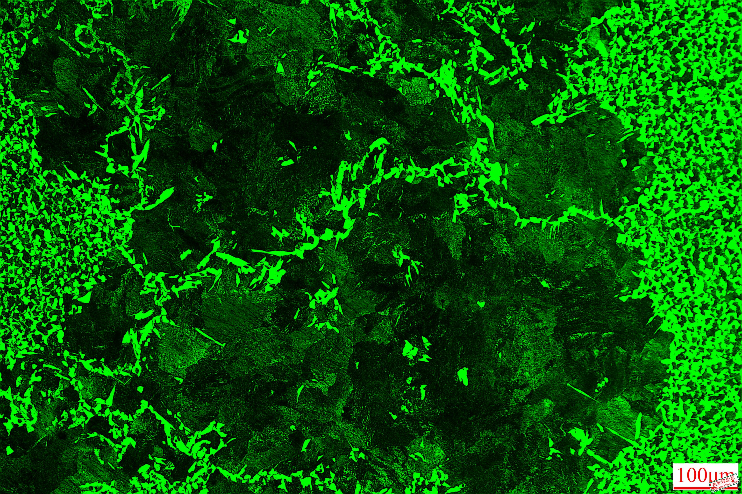

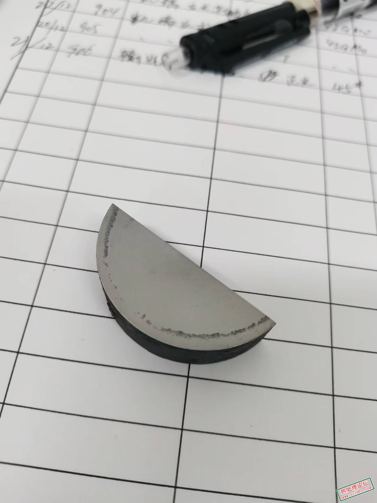

零件正火后,距离表面约4mm处有一层过热混晶粗大组织。心部横截面P+F,G9级,纵截面带状2级。
想请教下出现这种情况是为啥

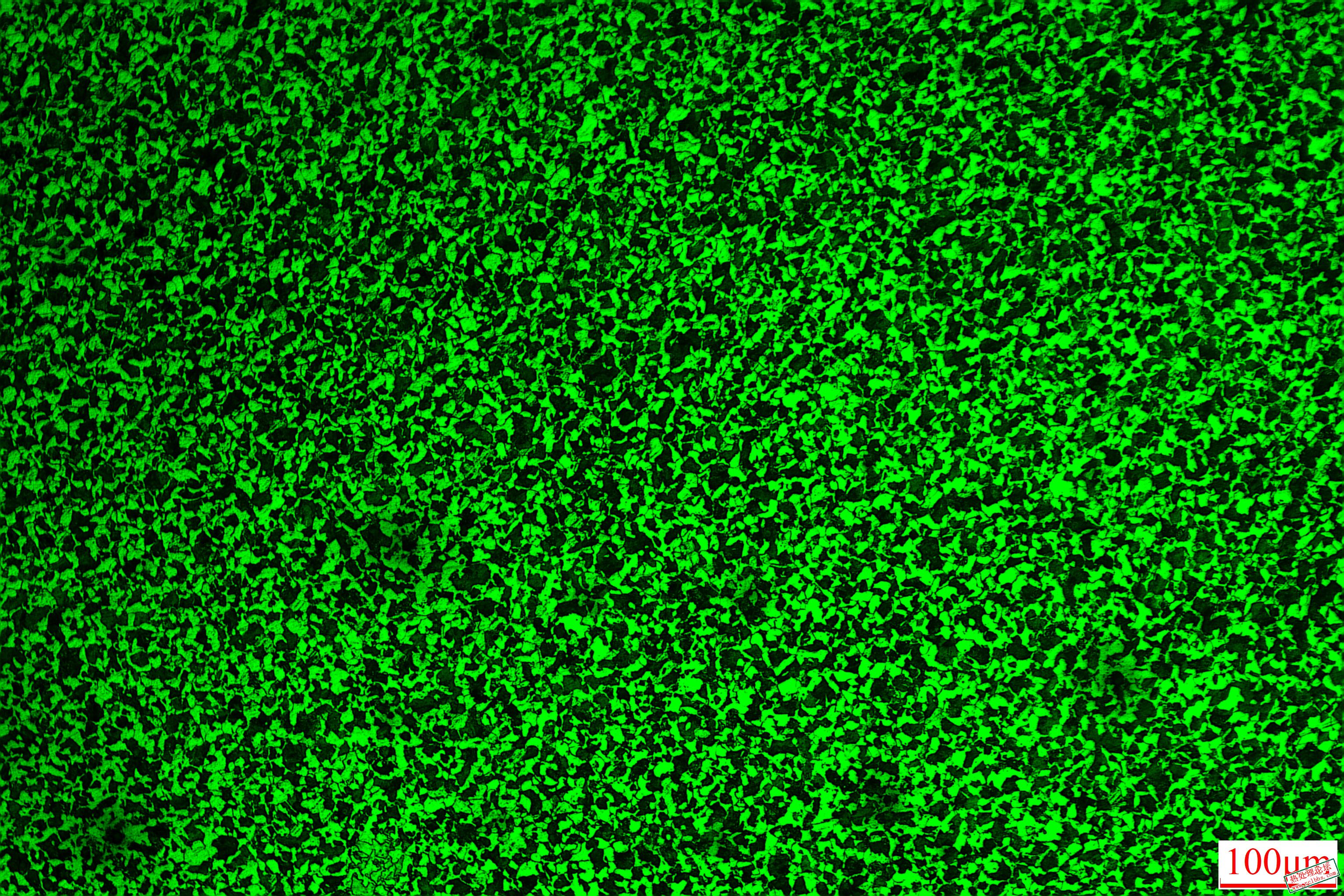

第二次正火后,就有好转
粗大部分
粗大部分

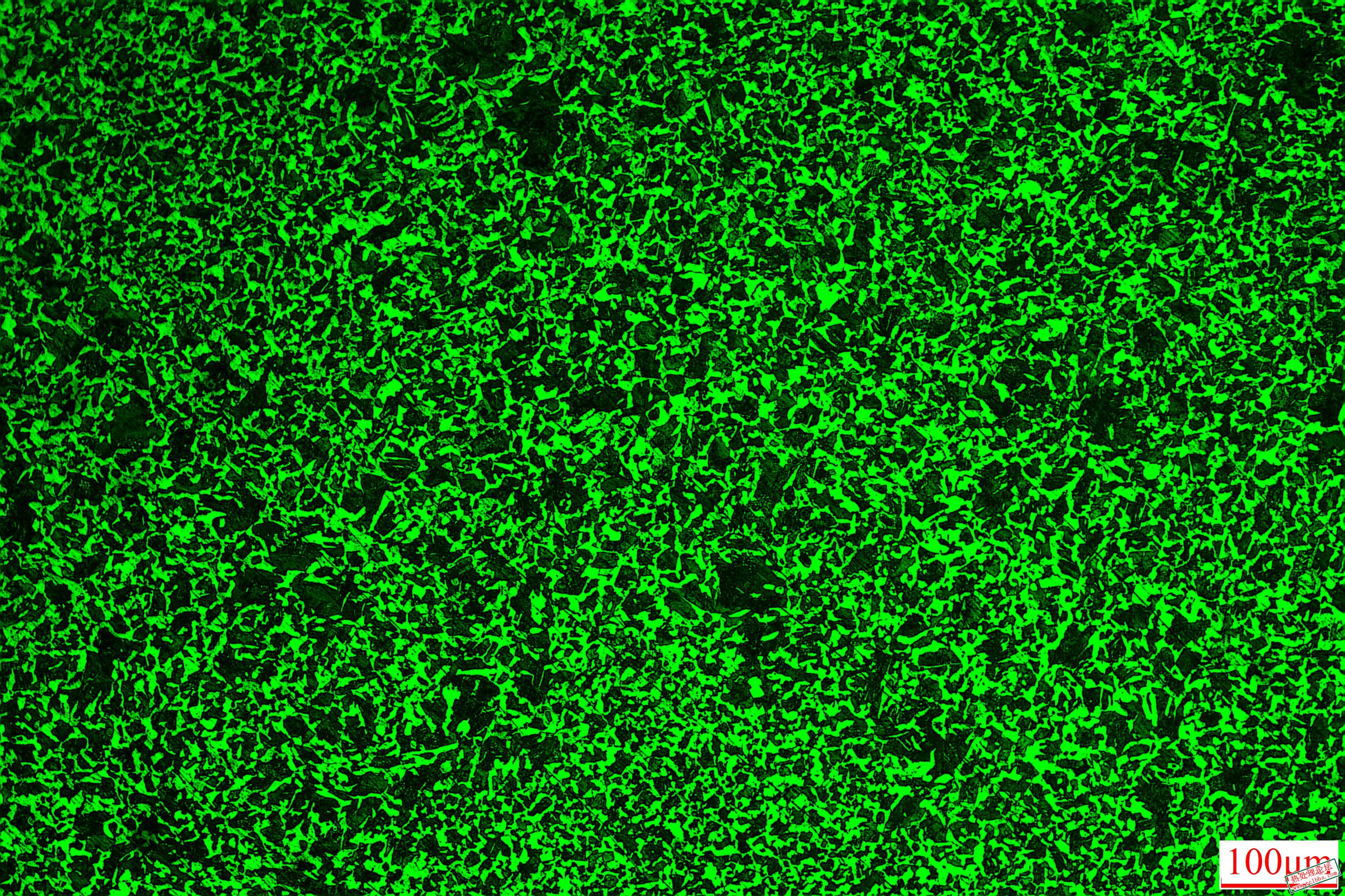

正常部分
正常部分
宏观图片
宏观图片
第二次正火
第二次正火

金相照片中第一次正火后组织粗大部分,主要是珠光体,组织细小部分是铁素体+珠光体,考虑或者分析一下是不是粗大组织部分成分偏析严重,奥氏体比较稳定,冷却到Ar1以下主要转变成珠光体。
第二次正火后,成分分布更为均匀,金相组织也更均匀了。

低倍看一下,正火应该没那么大威力。
