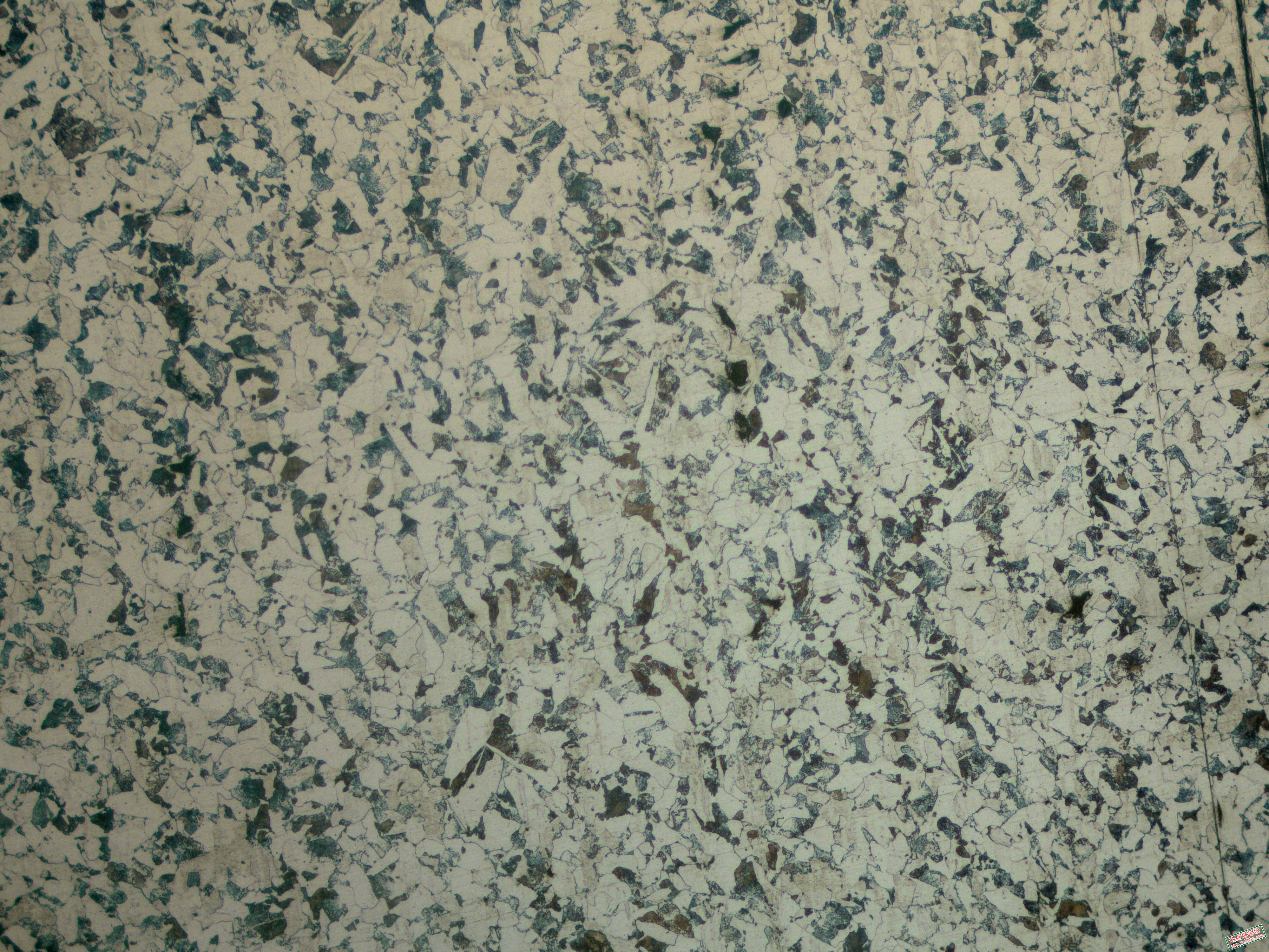

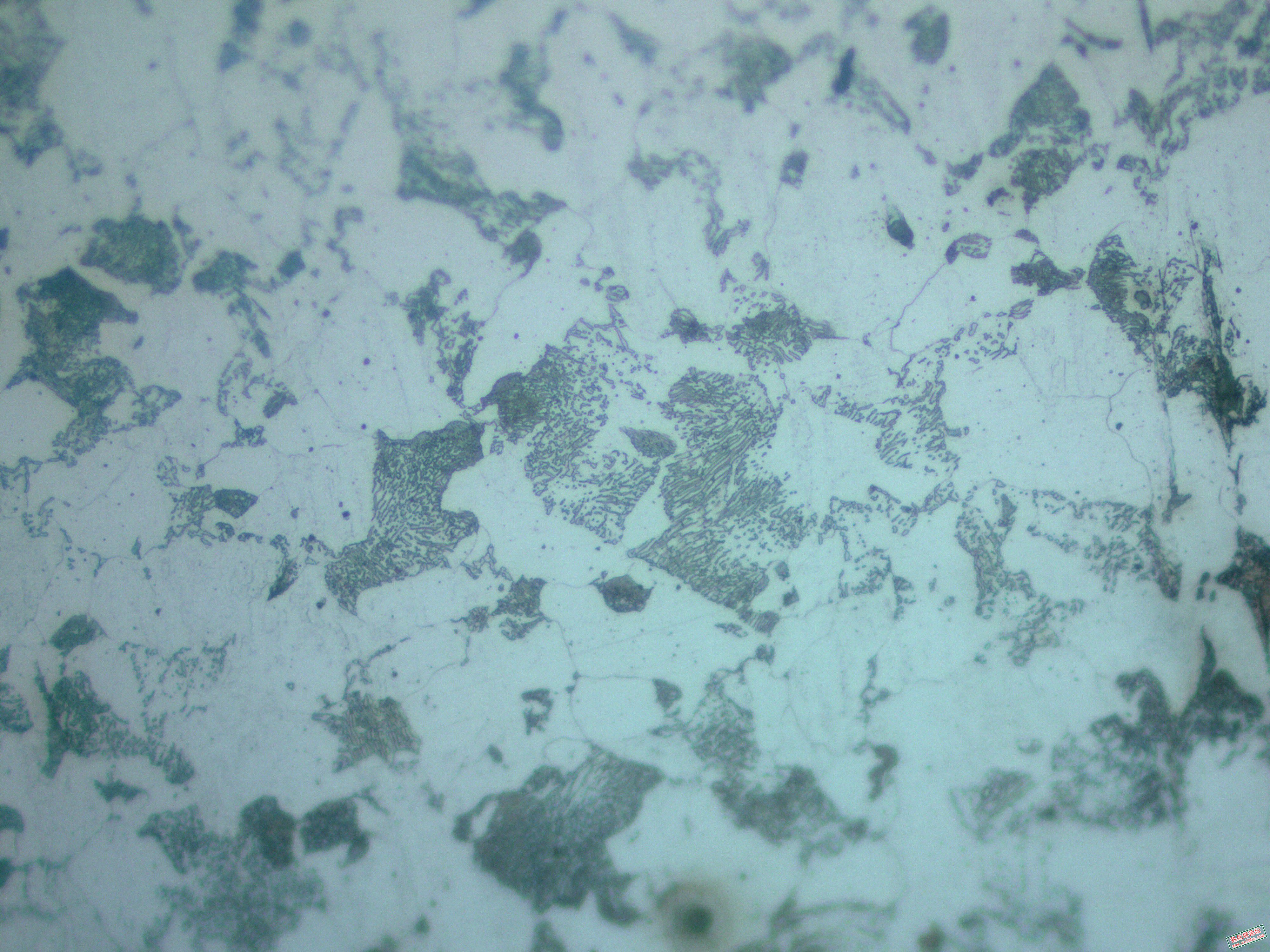

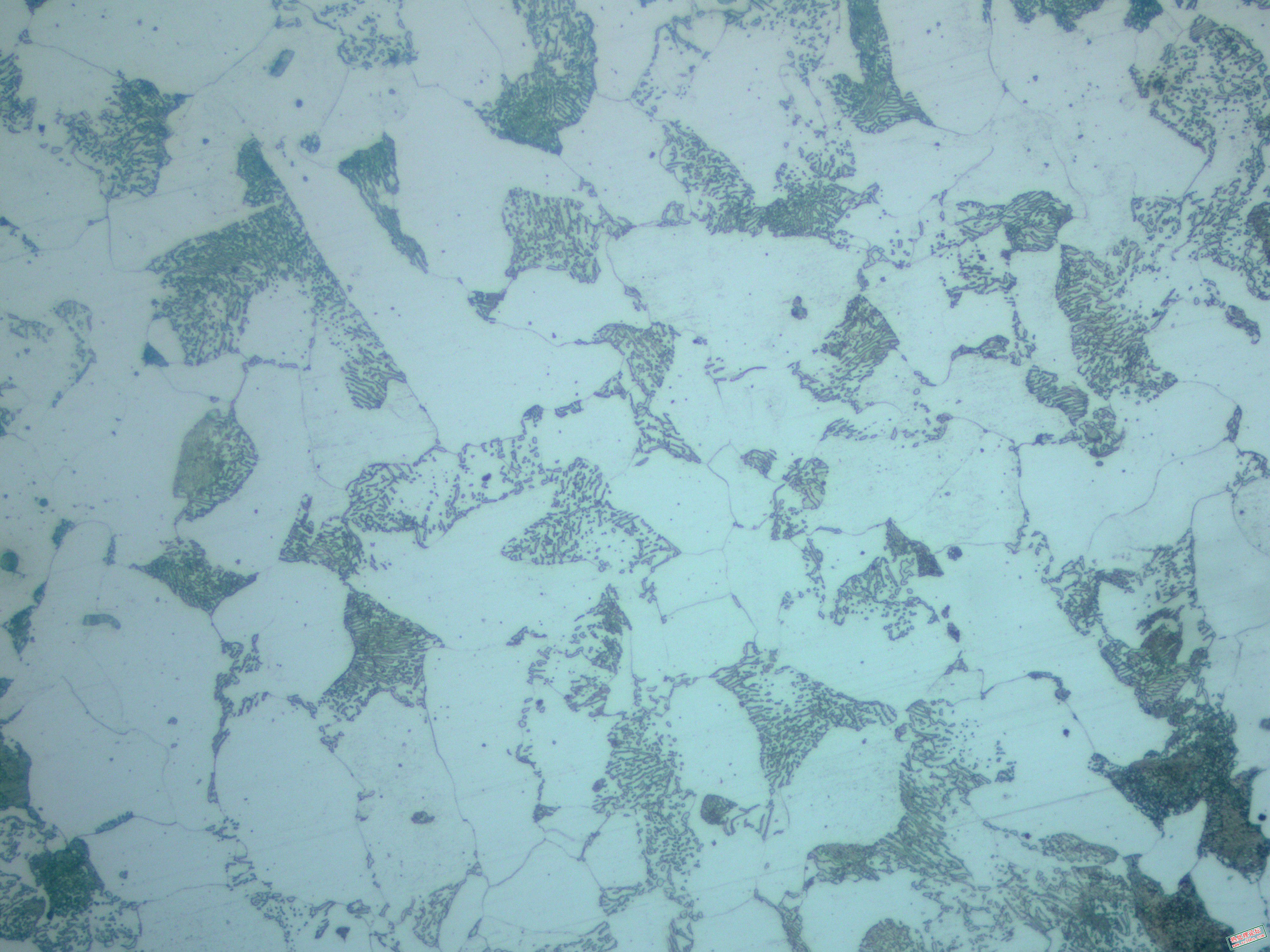

请教各位专家,这个20钢正火组织,是冷却速度慢了吗?
500X
500X
100X
100X
500X
500X

发表于 2024-12-25 20:32:13 | 显示全部楼层
欠热-----------------------------------------------------------------------
签到天数: 381 天
 楼主| 发表于 2024-12-25 20:41:17 | 显示全部楼层
您好!前辈,请问除了欠热外,您认为冷却速度怎么样?
签到天数: 780 天
发表于 2024-12-31 08:57:40 | 显示全部楼层
材料20钢,具体规格多少,炉外空冷?
签到天数: 953 天
发表于 2024-12-31 10:25:37 | 显示全部楼层
因为欠热,没法评价冷却---------------------------------
签到天数: 1408 天
发表于 2024-12-31 11:04:44 | 显示全部楼层
保证加热时间和温度,小件控空冷,中件风冷,大件用正火液,能保证金相和性能
