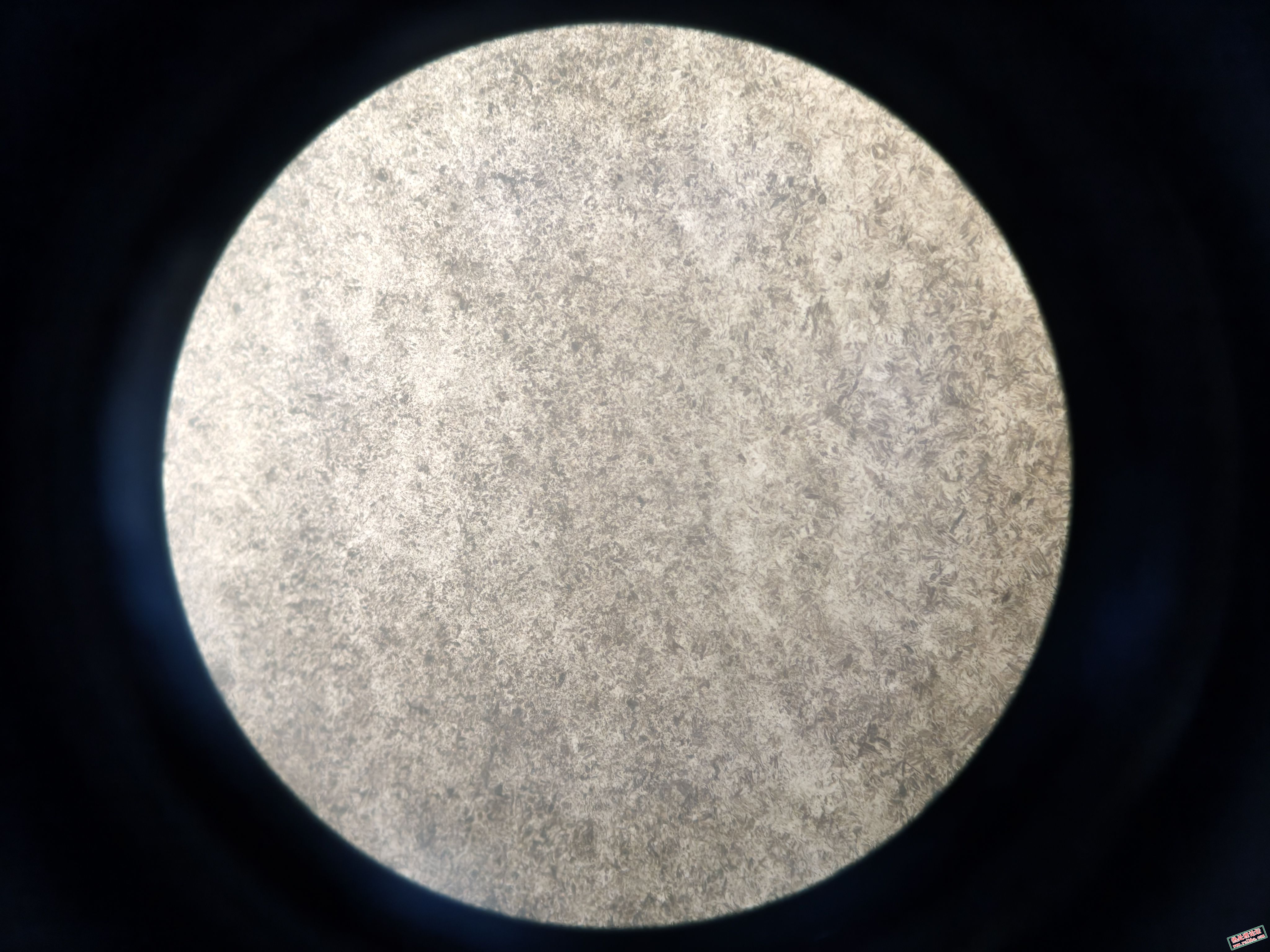

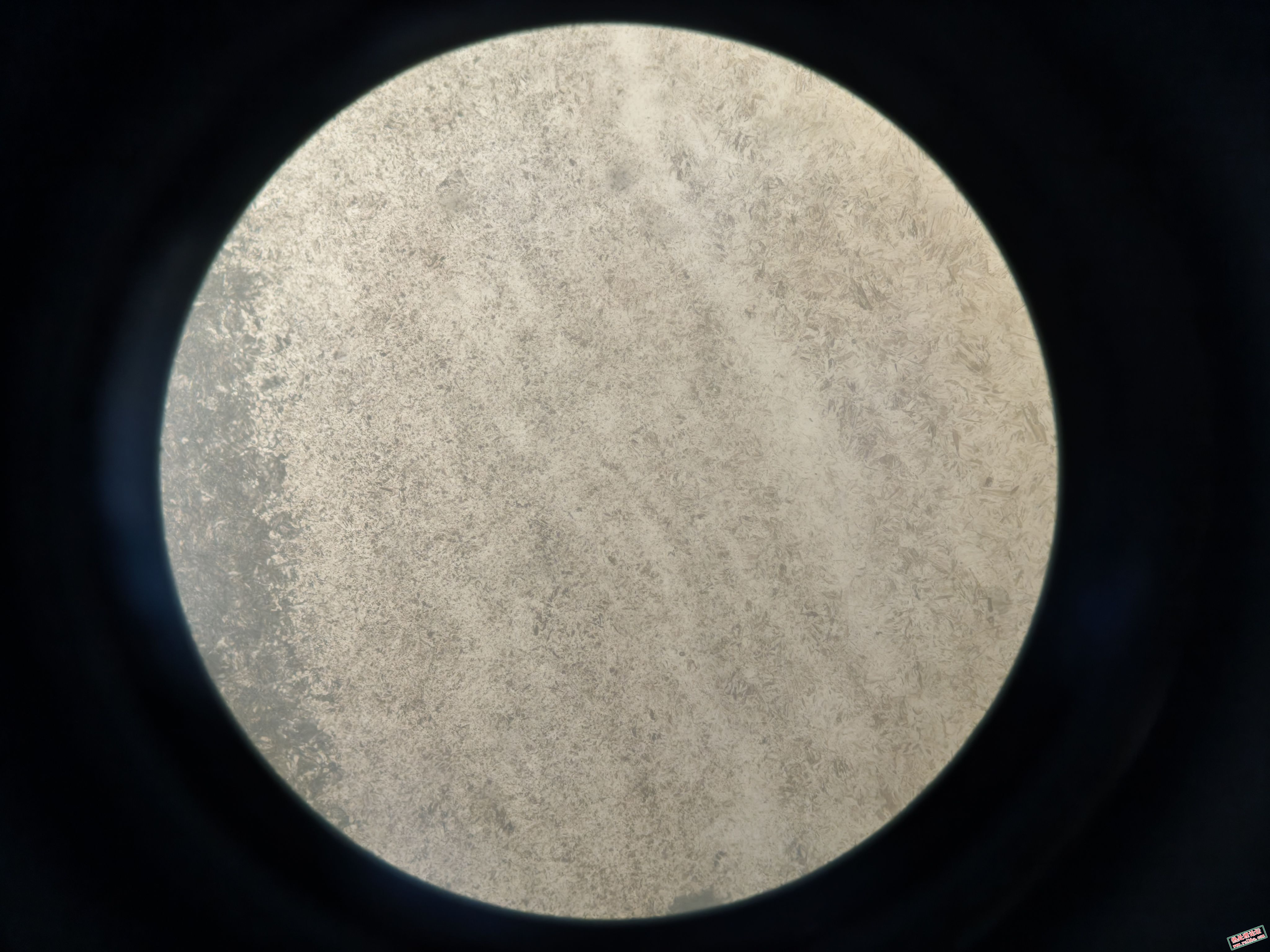

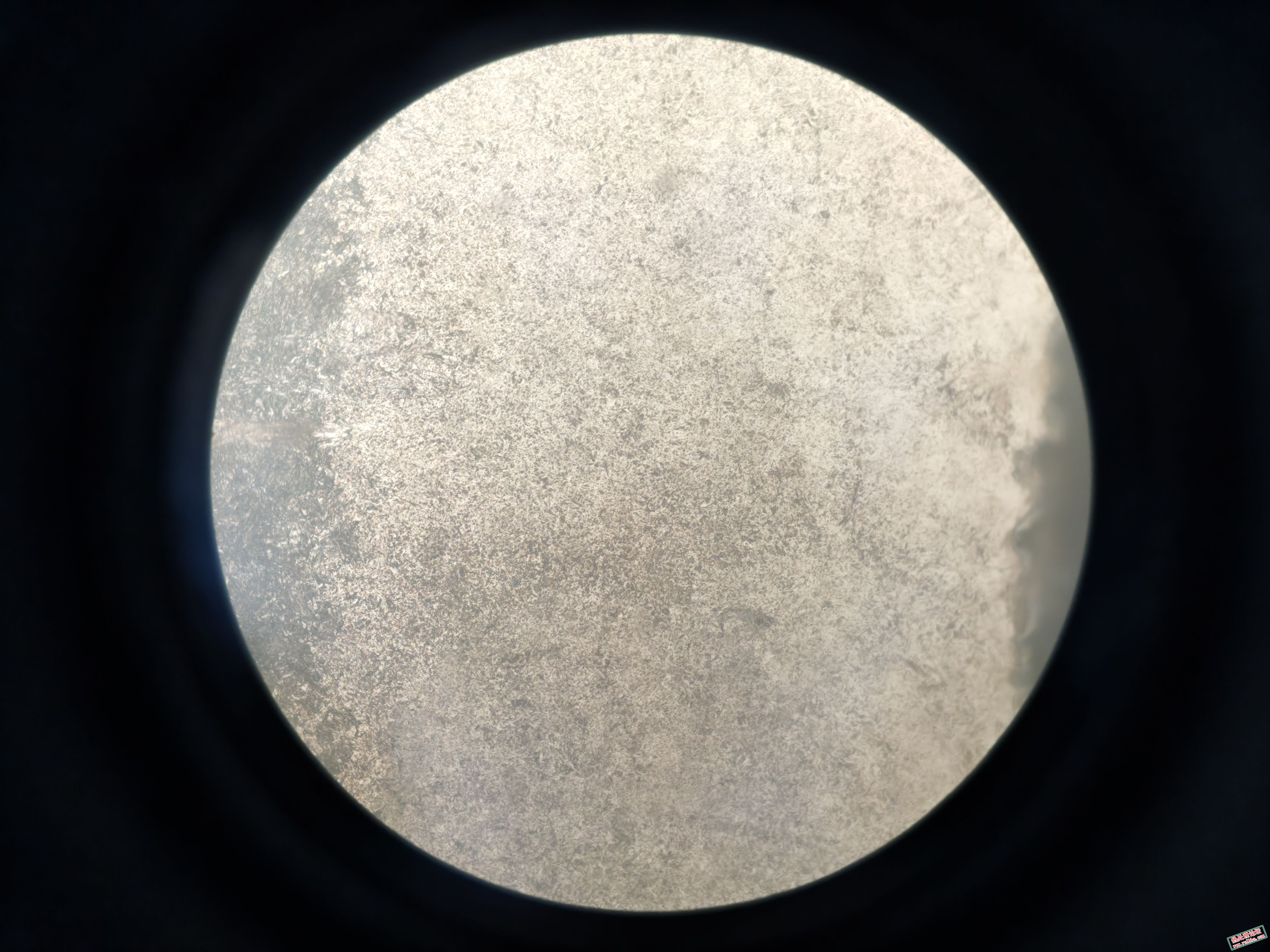

这是42CrMo零件焊接的热影响区组织,想问一下大家这是什么组织呀。
我凭感觉认为这应该是马氏体组织,但是看图片不像啊?经验不足求助各位高工
签到天数: 2261 天
发表于 2024-12-25 12:33:17 | 显示全部楼层
微观组织确实是马氏体,可能热影响
签到天数: 381 天
发表于 2024-12-25 18:15:45 | 显示全部楼层
请问楼主这是多少倍的照片?热影响区马氏体组织不会很脆吗?我这边45钢焊接不允许有马氏体组织
签到天数: 27 天
 楼主| 发表于 2024-12-26 09:42:34 | 显示全部楼层
我这都是500倍的
确实是很脆,我们现在这个零件一直遇到焊接热影响区开裂的问题,一直还没解决

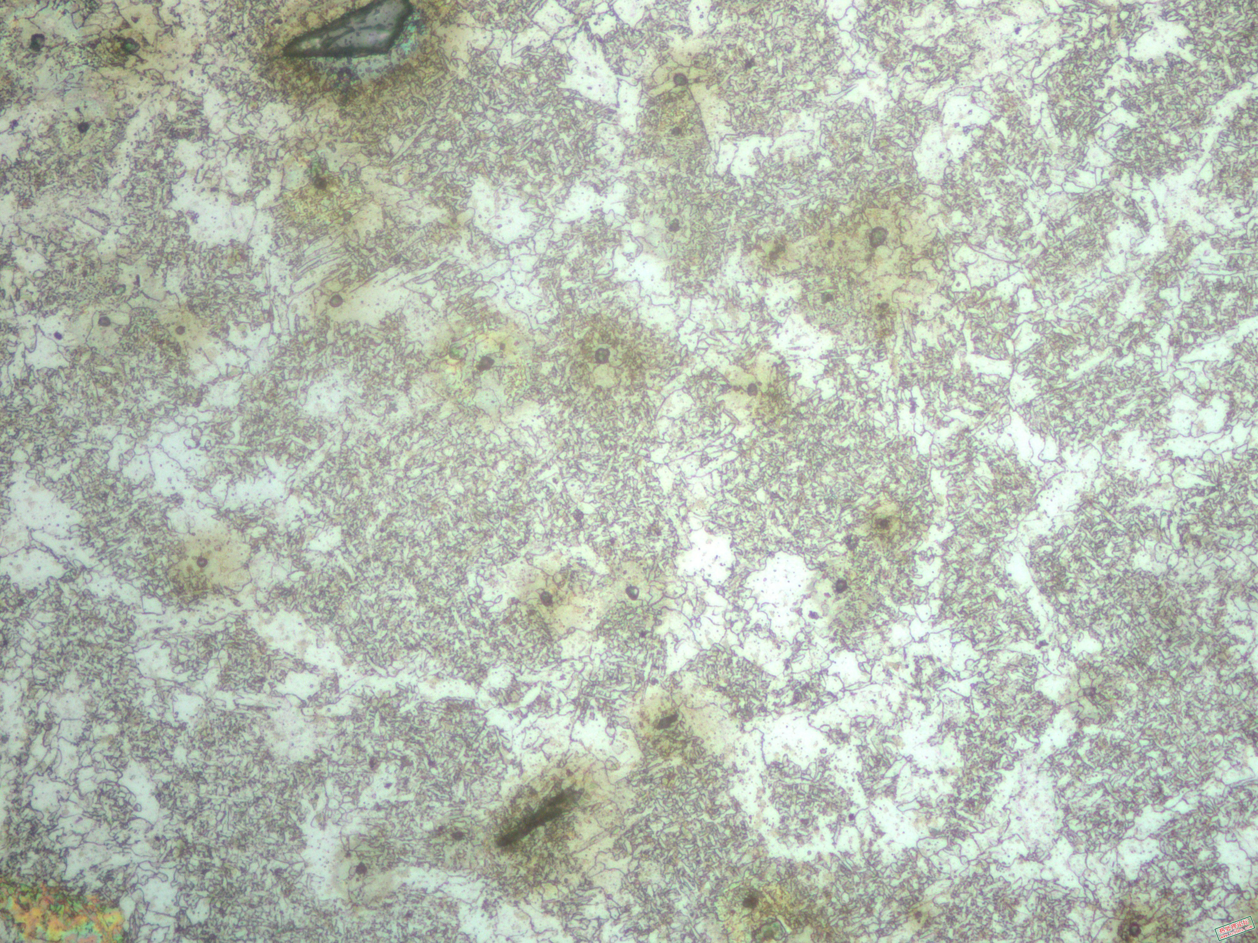

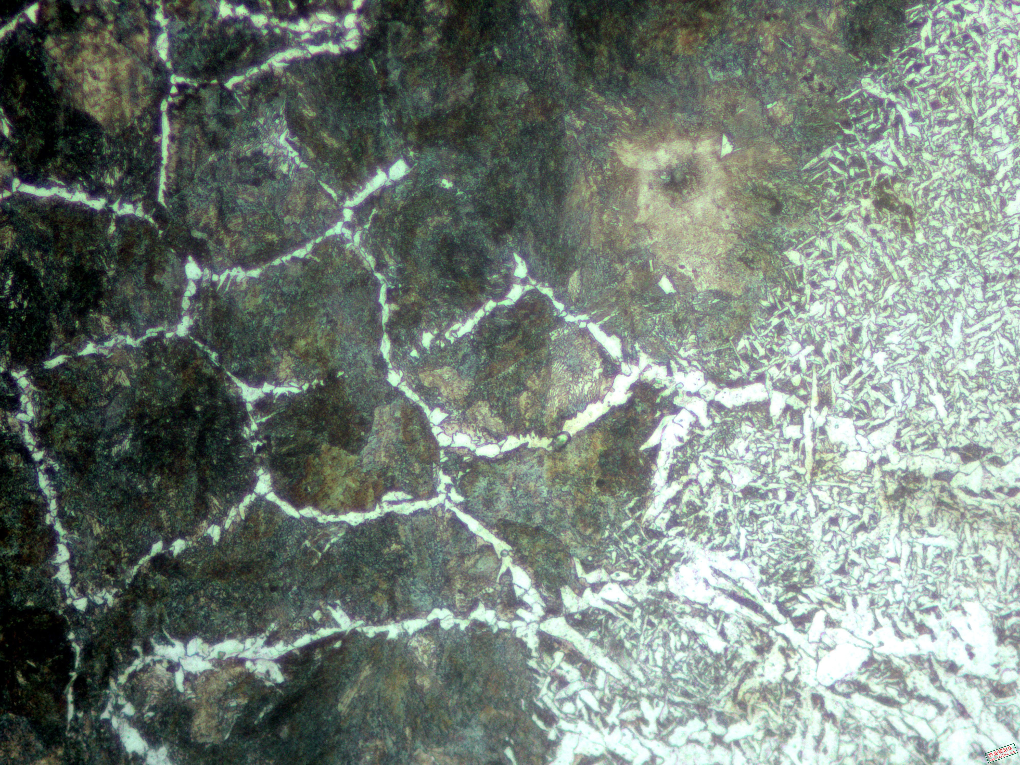

还想问一下,你们那45钢焊接热影响区和焊缝都是什么组织呀
签到天数: 381 天
发表于 2024-12-27 18:18:36 | 显示全部楼层
焊缝是针状铁素体+先共析铁素体,热影响区是先共析铁素体+珠光体

发表于 2024-12-28 10:42:24 来自手机 | 显示全部楼层
看着像是有马氏体组织,倍数太低了,看不太清楚
签到天数: 27 天
 楼主| 发表于 2025-1-7 09:24:55 | 显示全部楼层
我这就是500倍了已经最高了
