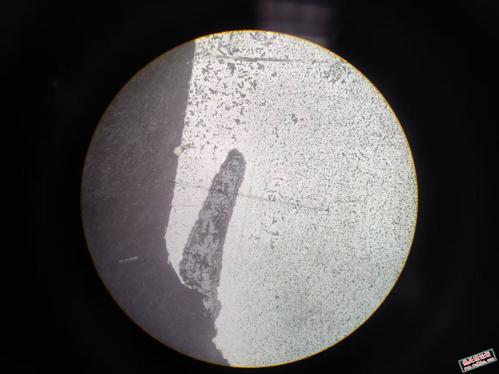

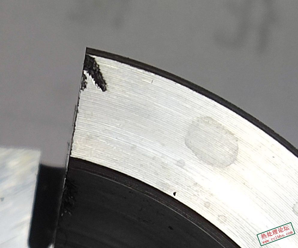

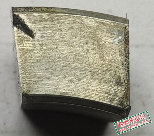

渗碳钢原材料经热锻、正火后粗车发现表面缺陷
请教专家这个缺陷是怎么形成的

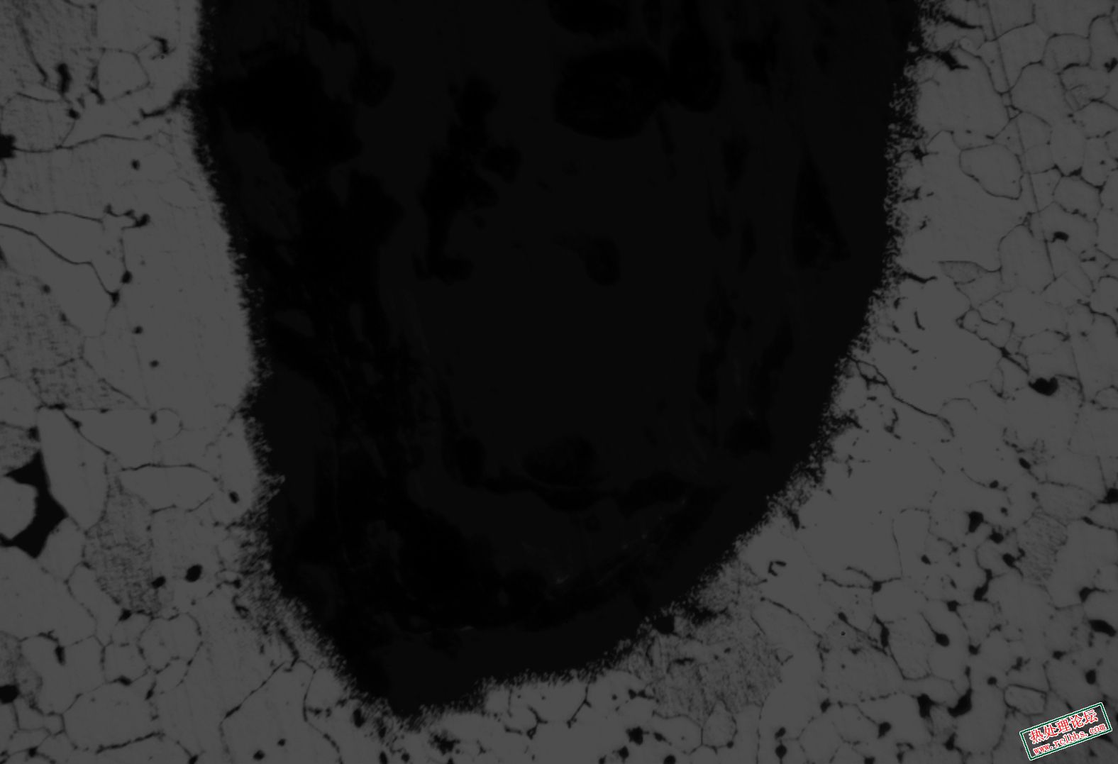

图3上可以明显的看到缺损部分有灰色的组织(符合氧化铁,三氧化二铁,四氧化三铁的特征),并且周围的组织泛白,显然含碳量明显低于其他地方的组织。
由此可以推断出,这是在锻造的时候,氧化皮嵌入到材料中导致的。
如果在锻造后有荧光磁粉探伤或涡流的话,可以被检出。
发生比例的不同可以推断出可能的发生工序。
如:发生比例低(5%以下)时,则大概率出现的问题工序是脱模剂喷射压力不足或角度不正确导致的氧化皮残留在模具中。
      发生比例中(5%~15%)时,则大概率是锻造中的磕碰伤导致的。
      发生比例高(15%~30%)时,则大概率是下料时,切断留下了毛刺导致的。
