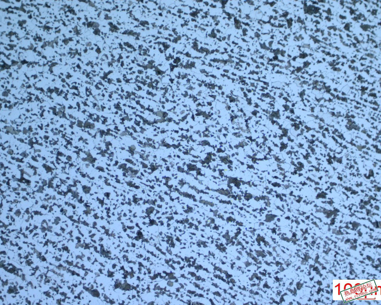

发表于 2024-12-30 07:48:51 | 显示全部楼层
zhouhaohui 发表于 2024-12-29 20:22
好的,谢谢大佬指导。另外请问大佬您有正火高温冷速过慢的金相图片吗?
     太缓慢的没有,炉冷到600左右出来的组织有,其实就是相当于退火组织呢。下面是20CrMnTi组织。
签到天数: 813 天
 楼主| 发表于 2024-12-30 08:56:45 来自手机 | 显示全部楼层
感谢大佬指点!!!!!!
