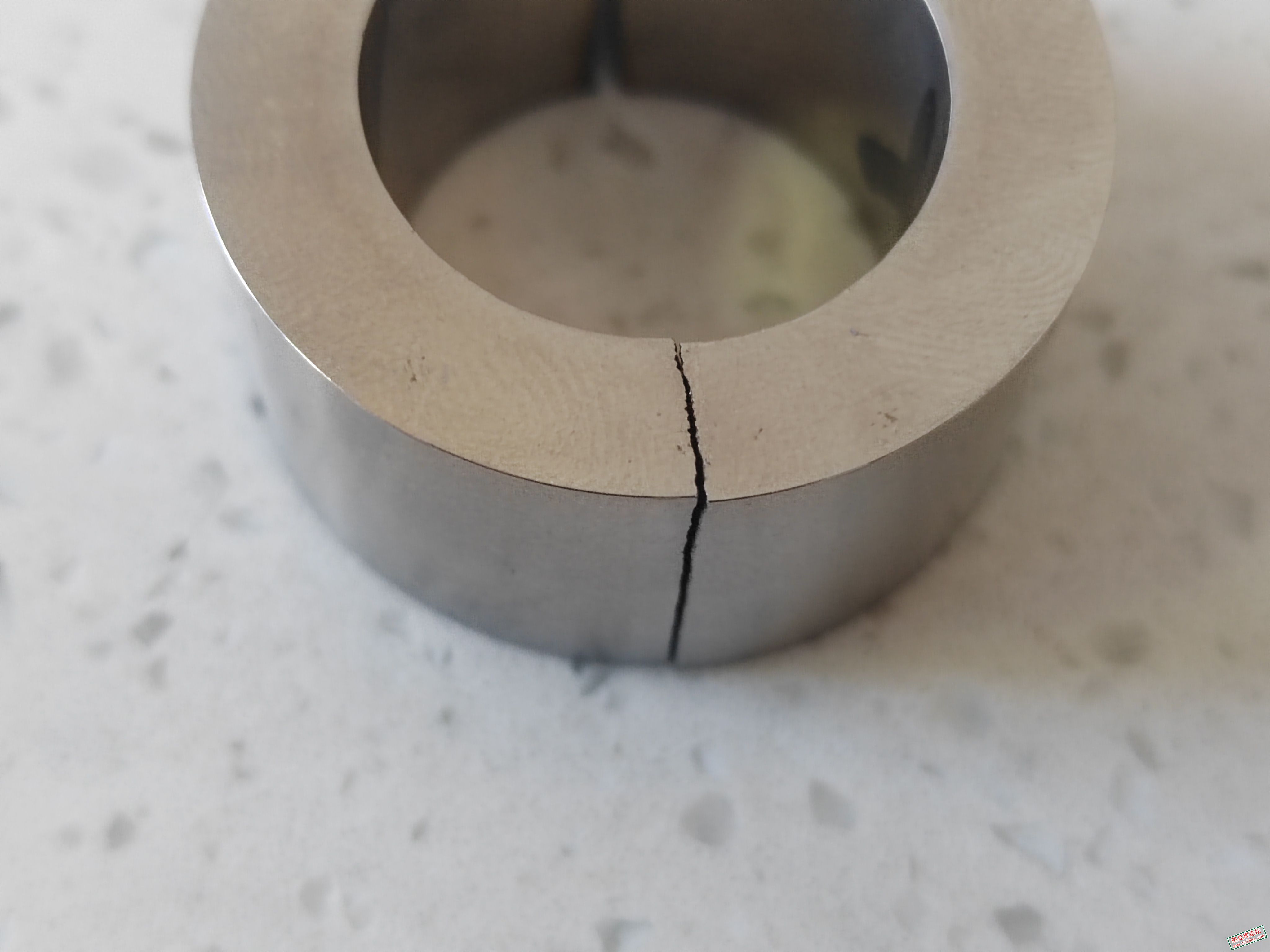

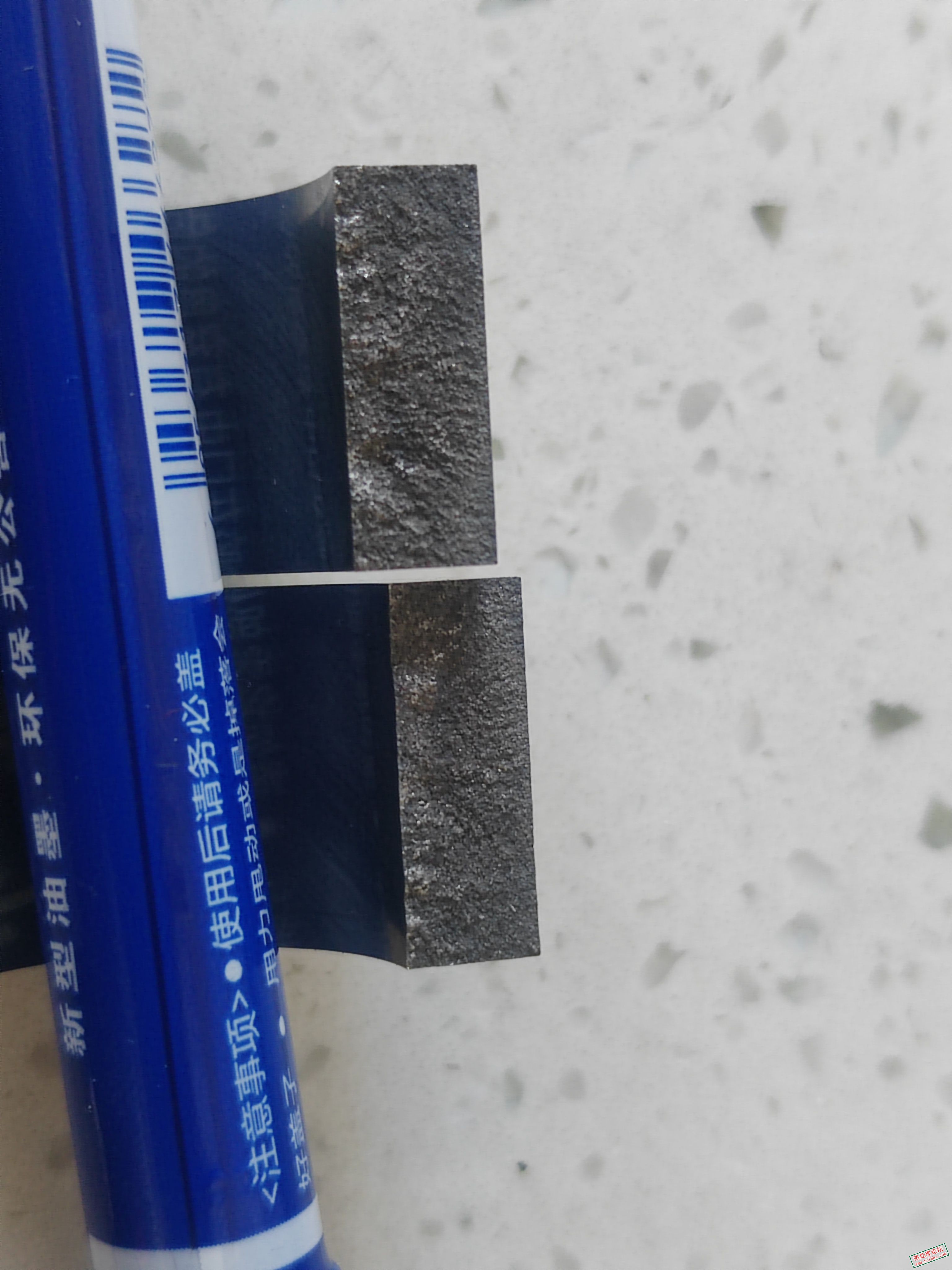

材质是灰铁200外径:30,内径26mm 微信图片_20241228094442.jpg 微信图片_20241228094453.jpg

发表于 2024-12-28 15:18:44 | 显示全部楼层
什么材质,热处理工艺如何定的,开裂状态,是使用中开裂还是制造过程开裂,需要说明。
签到天数: 554 天
发表于 2024-12-28 16:39:57 | 显示全部楼层
看断口脆性断裂,金相做一下分析

发表于 2024-12-30 14:20:26 | 显示全部楼层
应该是内外冷却速度不一致的原因吧,,厚度多少?是不是非常容易裂的范围,,

 楼主| 发表于 2024-12-31 13:16:24 | 显示全部楼层
材质是灰铁200外径:30,内径26mm,生产工艺:铸造-粗磨-热处理(淬火+回火)-粗磨-精车,裂纹发生在精车过程中

发表于 2024-12-31 14:23:21 | 显示全部楼层
初步看是从外圆开裂的,金相看看吧

签到天数: 557 天
发表于 2025-1-4 08:01:46 | 显示全部楼层
yjfhyjfh 发表于 2024-12-31 13:16
材质是灰铁200外径:30,内径26mm,生产工艺:铸造-粗磨-热处理(淬火+回火)-粗磨-精车,裂纹发生在精车过 ...
热处理淬火加热温度多少? 保温时间? 淬火温度? 回火温度及时间? 没有具体参数很难分析。   还有粗磨的进给量和进给速度? 这些都可能产生内裂纹进而导致开裂
