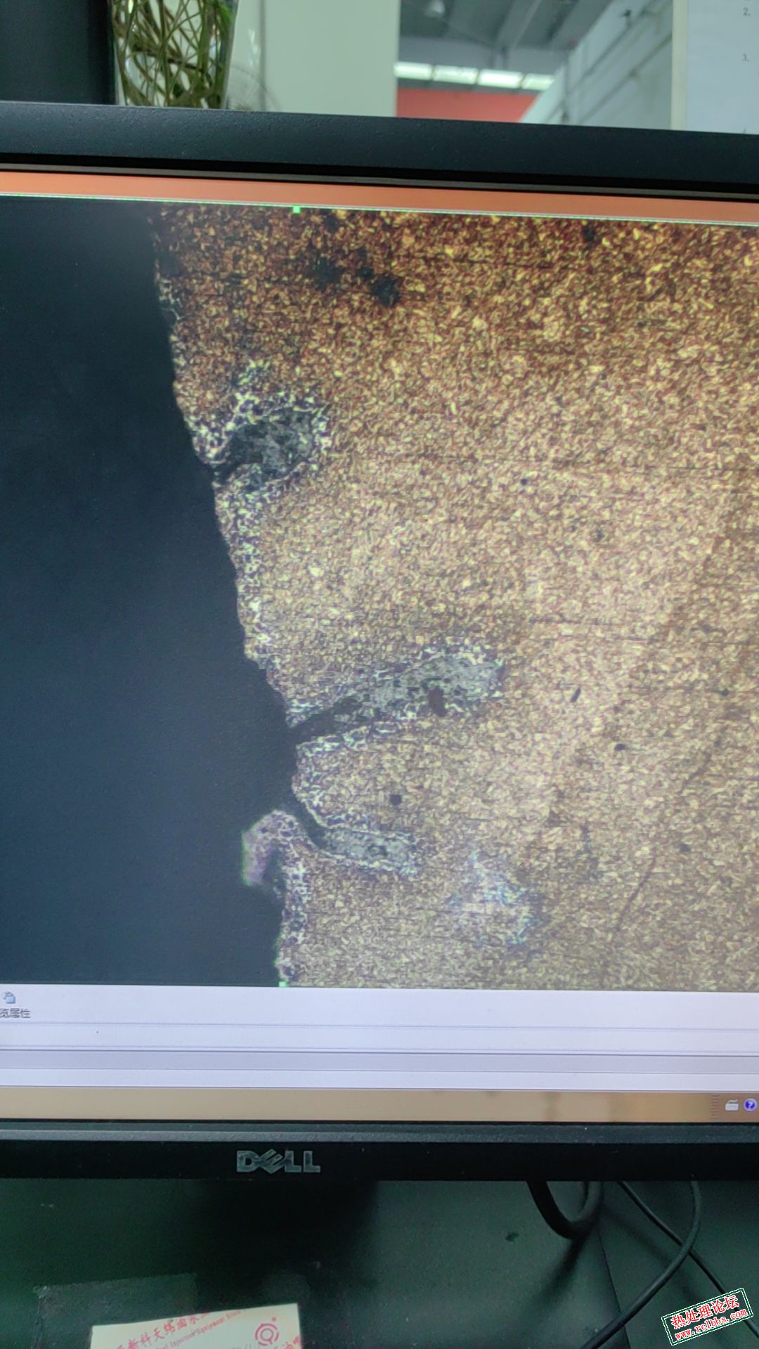

此种锻造缺陷,对于调质是否有影响,会造成淬火开裂吗?
42CrMo锻造调质后的壳体外表面
42CrMo锻造调质后的壳体外表面

这种缺陷深度不深,最深的约0.15mm

打磨处理掉吧,或者直接加工掉,表面裂纹直接淬火风险太大

  这个也看你的产品尺寸以及后序使用的冷却介质,如果后序冷却介质为水,那是一定需要注意的。如果是油冷,相对来说影响就没有那么大了。

和你的尺寸形状有关。用油淬风险小一些,做好打磨清除。

有影响,工件大的话,加工掉再淬火
