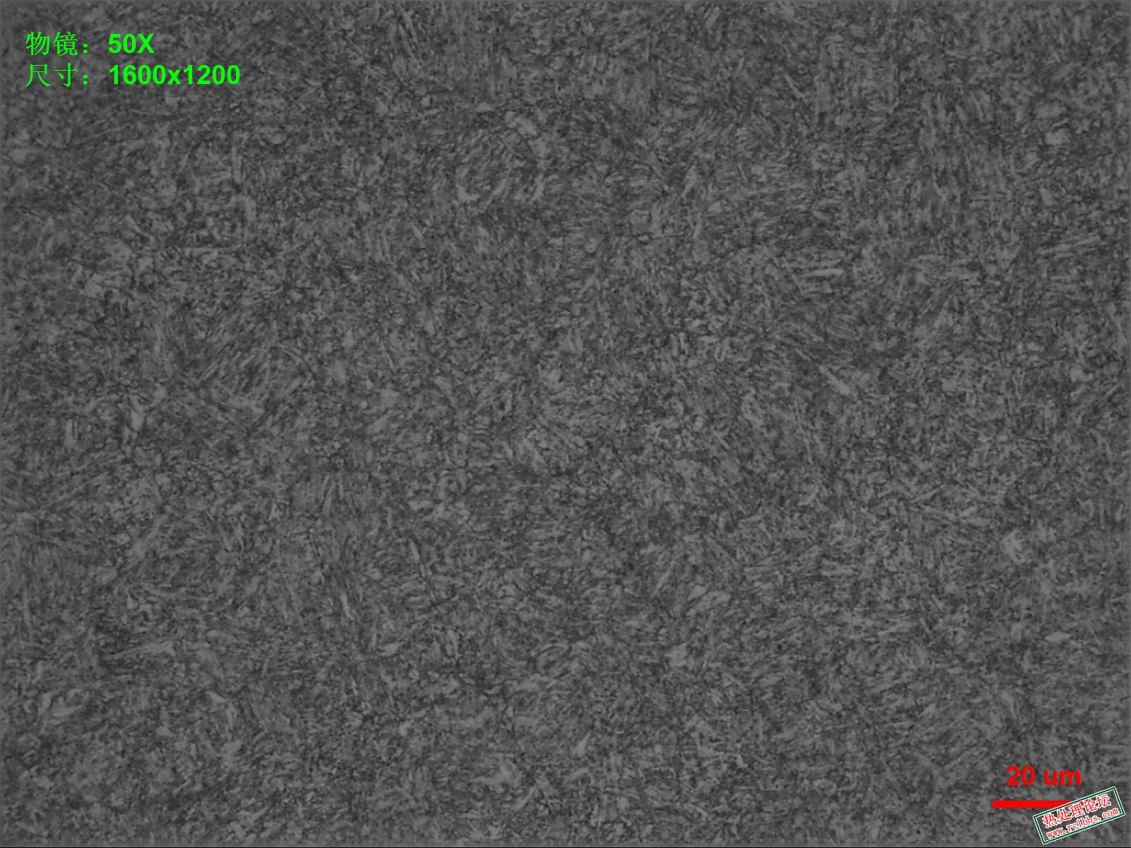

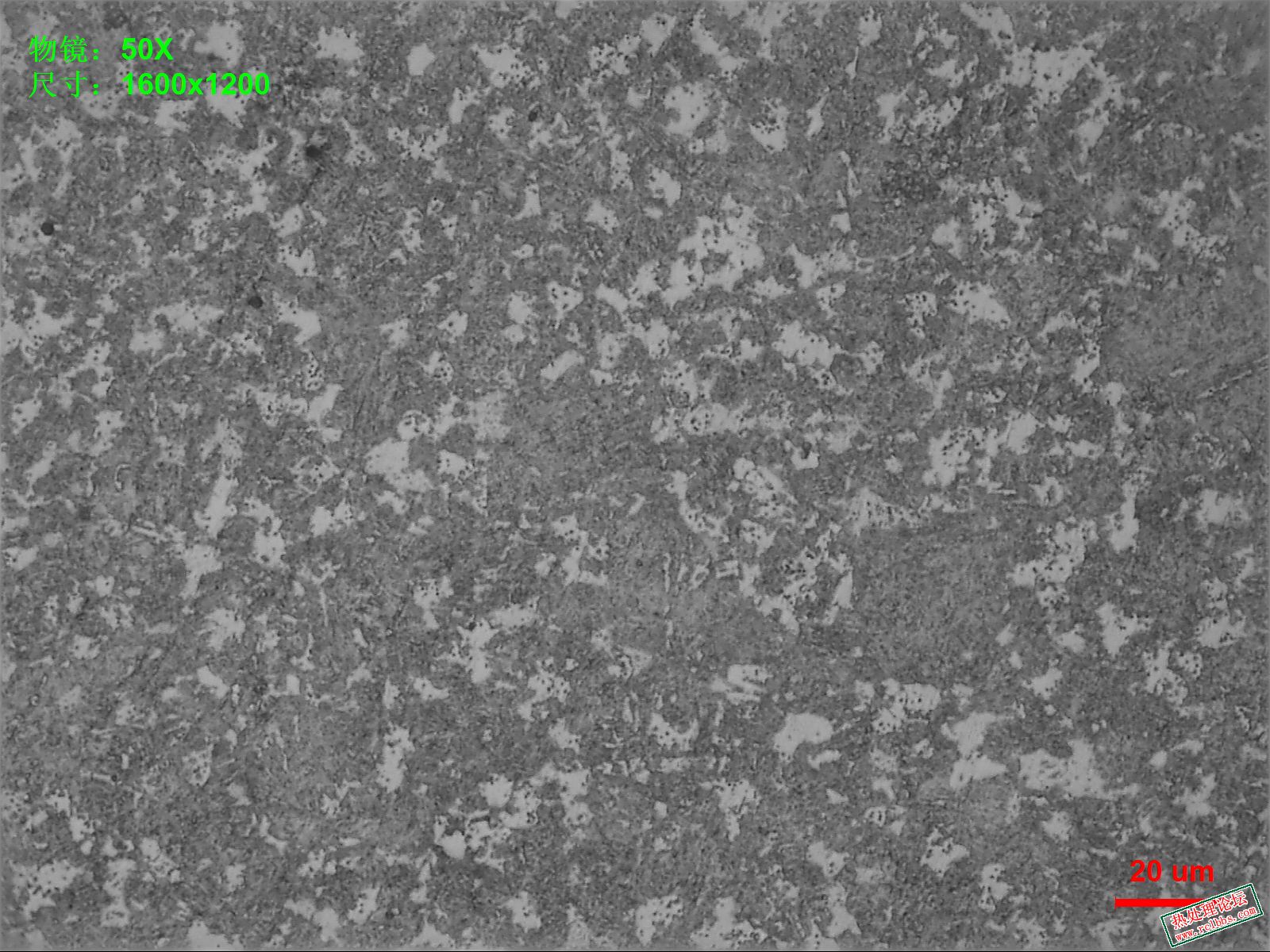

第一次840度淬火15分钟油冷,500度回火2h水冷,测试10万次左右断裂
第二次860度淬火15分钟油冷,550度回火2.5h油冷,不到10万次就断裂了
求助各位大佬有没有什么办法能提升材料的抗疲劳能力吗

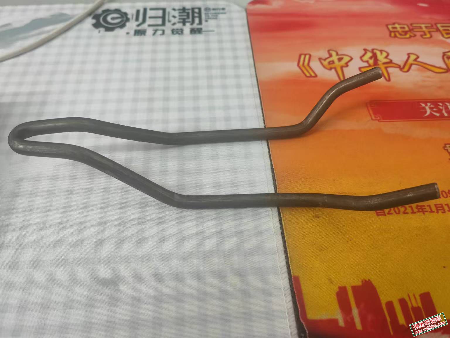

这是零件的样子,空心管,壁厚1mm多一点,外径7mm,内径4mm作用
840淬火15min,500回火2h
840淬火15min,500回火2h
860淬火15min,550回火2.5h

“疲劳”条件下的断裂不单单取决于金属的组织,重点关注的问题应该是“疲劳源”是什么?
良好组织不代表疲劳性能就好。

根据楼主的照片上看,问题并不在热处理上,更大的原因在于产品成型上。
在多处的折弯位置都看到了明显的线径突变,以及表面质量恶化。
这些地方通常会导致零件早期失效。
当实绩寿命与目标寿命相差50%以上时,建议采用结构优化来进行改善。
当实绩寿命与目标寿命相差50~15%时,建议采用提升表面质量来进行改善,如抛丸。
实绩寿命与目标寿命相差15%以内时,建议采用减少热处理前的表面瑕疵来进行改善。

提供三个方向:
①做一下喷丸,最好是应力喷抛;(这个应该能将疲劳翻倍)
②提高淬火硬度,从冷却上着手,别再升温了;(这个应该能弥补喷丸后剩余的那点儿不足)
③看看中间能不能加一点弹性支撑,将受力分布从U型弯处挪一部分去臂上;
还有你这个件弯太多了,又是空心的,很容易在弯上出硬伤,这个很影响疲劳寿命。

第二种组织只是更细一点,其实硬度强度要更低 所以断裂了,第一种组织兼顾了一定的弹性。
建议测一下硬度,弹性极限。
回复 1 0

 楼主| 发表于 2025-1-2 11:29:36 | 显示全部楼层
真的搞不明白了,但看组织,第二次的应该更好
回复 1 0

良好组织不代表疲 ...
我看组织变得那么好,以为会强一点
