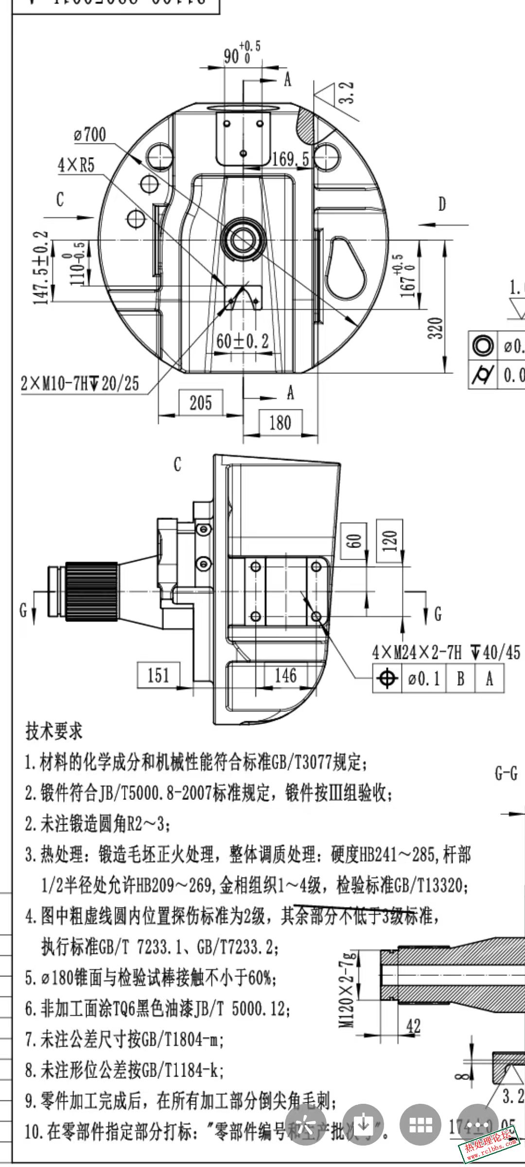

材质42CrMo箱体,具体形状和要求见图片  现在已经在调质前进行了一次正火。我想问问如果用水淬 应该怎么淬,另外回火温度怎么定
签到天数: 217 天
 楼主| 发表于 2025-1-3 14:38:24 | 显示全部楼层
下部是空的  单边100毫米,上端轴的直径160毫米,要求整体硬度调质到241--285

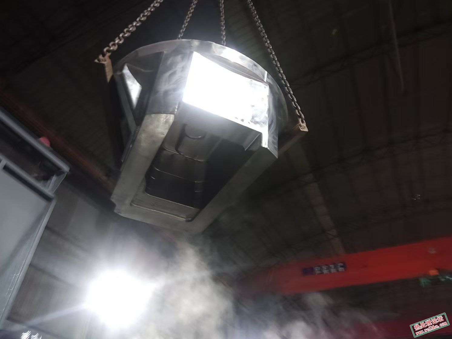

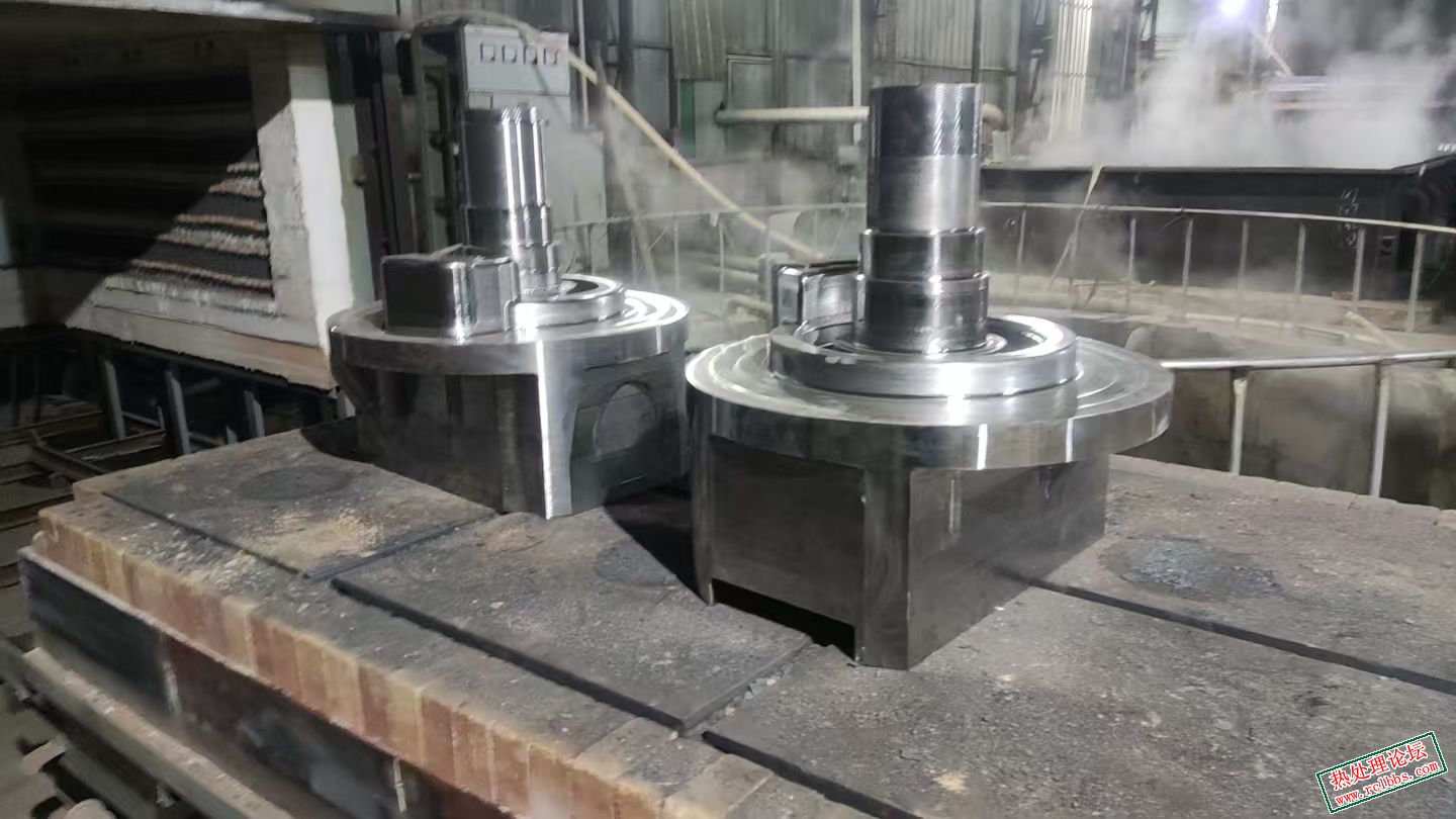

42CrMo水冷还得是间歇水冷,要不然开裂风险很大,但是如果按照楼主调质前的加工照片和吊挂的方法,内部很容易憋气,淬火效果不会好,最好侧躺入水淬火,然后控制每次水冷和空冷交替的时间即可。

发表于 2025-1-6 14:51:09 | 显示全部楼层
yan8745 发表于 2025-1-5 09:54
结果出来了 先正火  再调质,硬度在图纸要求范围内
反馈下怎么入水的额/
有空冷交替嘛
签到天数: 217 天
 楼主| 发表于 2025-1-21 17:40:14 | 显示全部楼层
有空冷交替  3分水冷  出水空冷  再3分水冷
