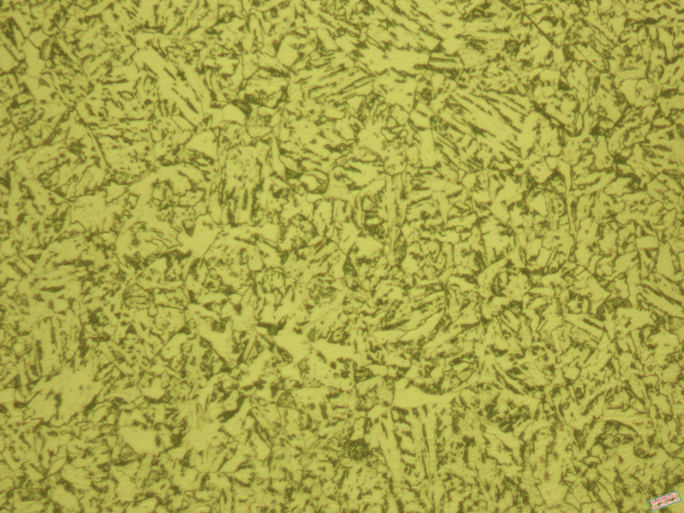

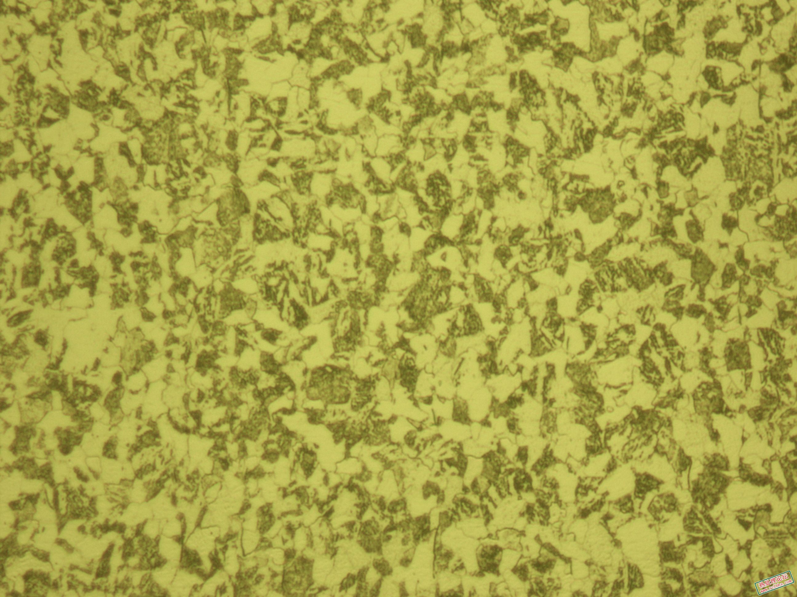

专家们看下,这个是不是贝氏体组织,锻造品状态,未热处理过.
500倍
500倍

产品微观组织为:粒状贝氏体+铁素体  主要原因锻造空冷组织
