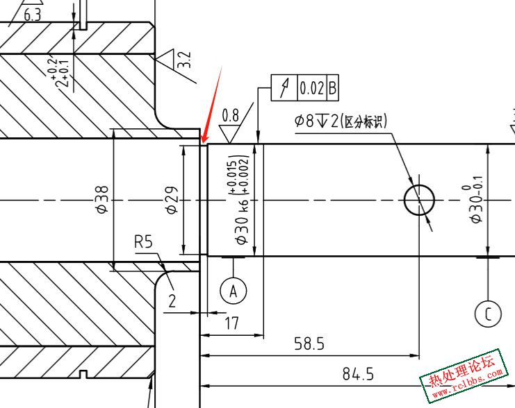

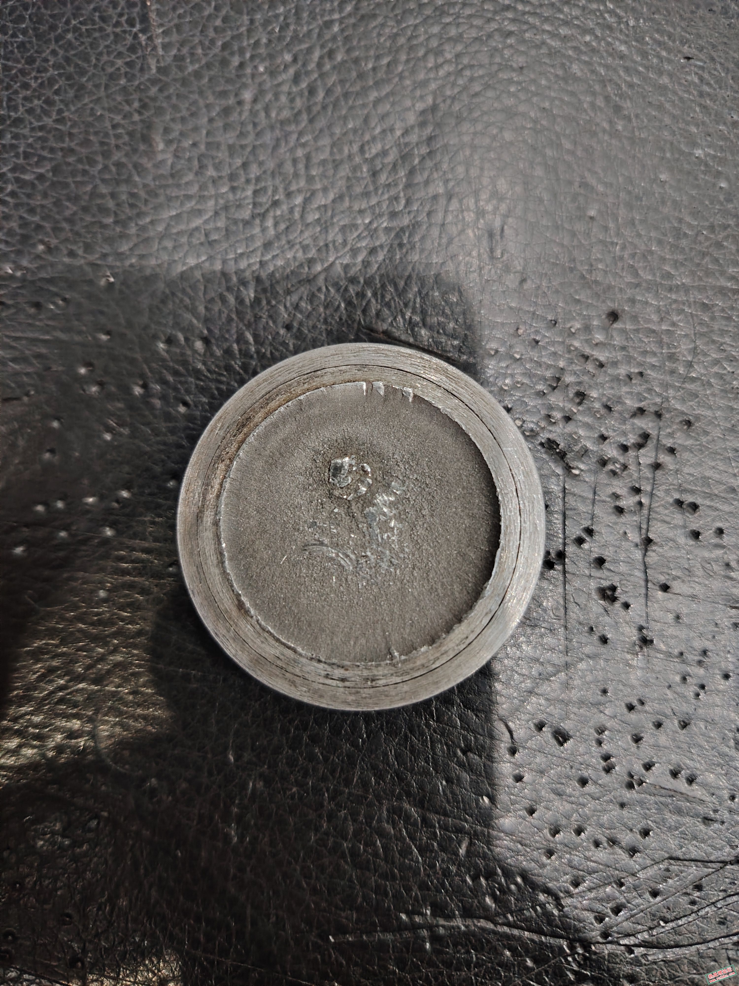

材料42CrMo,工艺调质后烘套再车削磨削,金相组织的话差一些大概7级左右,在客户那边开了一个月就断了,断口很平我没看到贝纹线或者放射线,大家帮忙看一下裂纹源在哪个位置

周向多源疲劳断裂是正解。一定要找原因的话粗糙度是一个方面,七级组织也是一个方面,七级有铁素体了,退刀槽直角也有应力集中,虽然铁素体有应力集中不敏感性,但您扎(挤)后的硬化态的素体就另论了。曾分析过一个汽车轴就是轴承安装档有形变铁素体(轴承档应感应淬火)引起的周向多源断开。一定要区分多源先后的话,个人觉得8点方向与4点方向更先形成,有一定贝纹线,您可清洗后注意打光方向看看能不能拍清楚点,12点方向部分反而为最后瞬断区,有应力集中台阶。当然,退刀槽加工肯定是主要诱因。

典型的旋转弯曲疲劳断裂,圆周外圈的小缺口都是裂源(多源),扩展区的贝纹还是很明显的,终断区有点偏离中心。
表面加工问题居多,跟显微组织没太多关联。

断裂起始点大概率在12点方向上的大缺口,圆周部位也可看到齿状缝补的缺损。
一般认为这种断裂是由于产品热处理前的表面加工粗糙导致的。当载荷接近极限时,粗糙面容易诱发微小裂纹形成断裂起始点。通过改善粗造度以及防止碰伤可以获得解决。

这个地方确实是拿槽刀扎出来的,粗糙度差些,没有做成标准的退刀槽,谢谢回复
