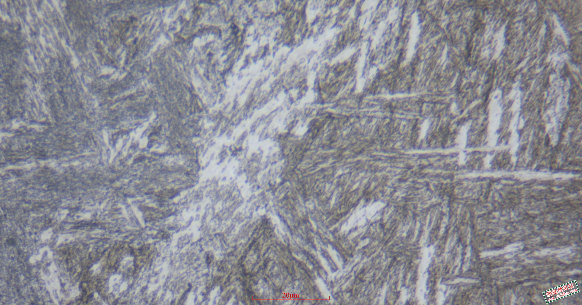

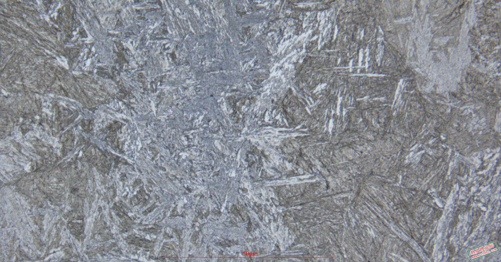

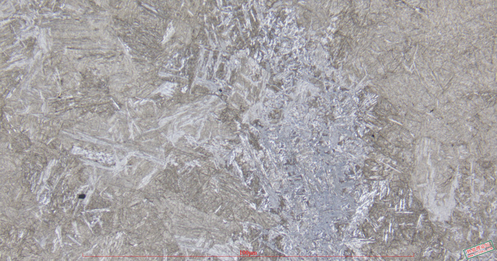

如图所示,钢质钢,想请教大神下,白色区域是什么组织,100X的时候看不出来, 放大到500X的时候看上去像是回火S, 但是颜色偏白色,这个是为什么呢?想请教一下
100X
100X
200X
200X
500X
500X
签到天数: 2258 天
发表于 2025-1-9 20:24:03 | 显示全部楼层
   因为组织太粗,然后在某些位向的板条马氏体就是这种偏白的,这个情况基本在粗大板条马氏区域都会见到,你这个初步判定就是这种情况。主要原因是组织太粗,然后位向差异。

发表于 2025-1-10 09:51:32 | 显示全部楼层
我怎么感觉是制样问题?把试样重新磨制,在现在的基础上大磨量去除后再看一下。
签到天数: 669 天
发表于 2025-1-11 10:43:01 | 显示全部楼层
回火温度不高吧,保留马氏体位相了
签到天数: 1158 天
发表于 2025-1-11 11:41:09 | 显示全部楼层
没磨好芽,重新制样看看。
