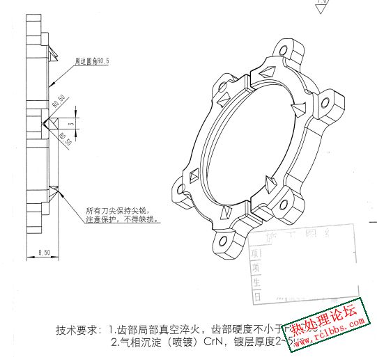

这个齿盘的热处理应该在怎么做?

注意齿部局部淬火描述,局部是多大?在一定尺寸上感应加热淬火应该也可以做。你得与客户充分交流一下再确 ...
局部齿高2.5mm。。。。。。

不写了真空热处理吗?
楼主是在问真空热处理的加工条件吗?温度、时间?
签到天数: 1400 天
发表于 2025-1-6 11:15:30 | 显示全部楼层
技术要求上写的是齿部局部真空淬火,不知是我的认知有限,还是书写有误?真空淬火不都是整体淬火吗?楼主估计也是这个想法吧。

shengxia 发表于 2025-1-6 11:15
技术要求上写的是齿部局部真空淬火,不知是我的认知有限,还是书写有误?真空淬火不都是整体淬火吗?楼主估 ...
这个图感觉是完成品图纸,齿部与本体应该是组装在一起的。
这种齿是易损件,按道理不会采用整体化设计,而是采用单独制作,方便以后更换。

是的,局部真空淬火没办法实现,如果反问一下齿部局部高频热处理能实现吗?齿的高度只有2.5mm

齿部只有2.5mm高,高感应淬火会影响到齿盘表面,还得和你们设计人员商量下零件的工艺问题
也许激光淬火是首选

zhuyf220723 发表于 2025-1-6 13:31
也许激光淬火是首选
注意齿部局部淬火描述,局部是多大?在一定尺寸上感应加热淬火应该也可以做。你得与客户充分交流一下再确认选用什么热处理工艺。
如果齿盘允许淬到火,高度只有2.5mm能实现吗?
