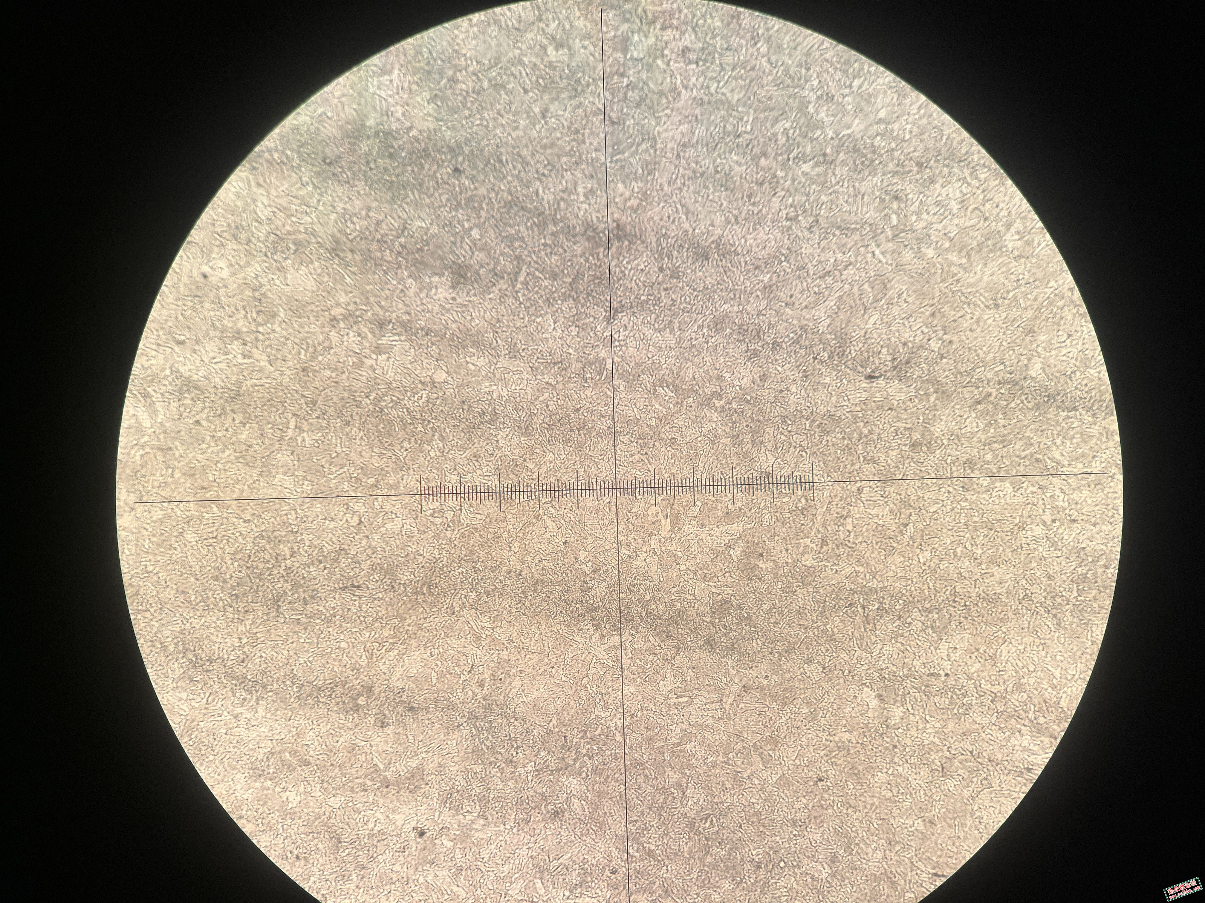

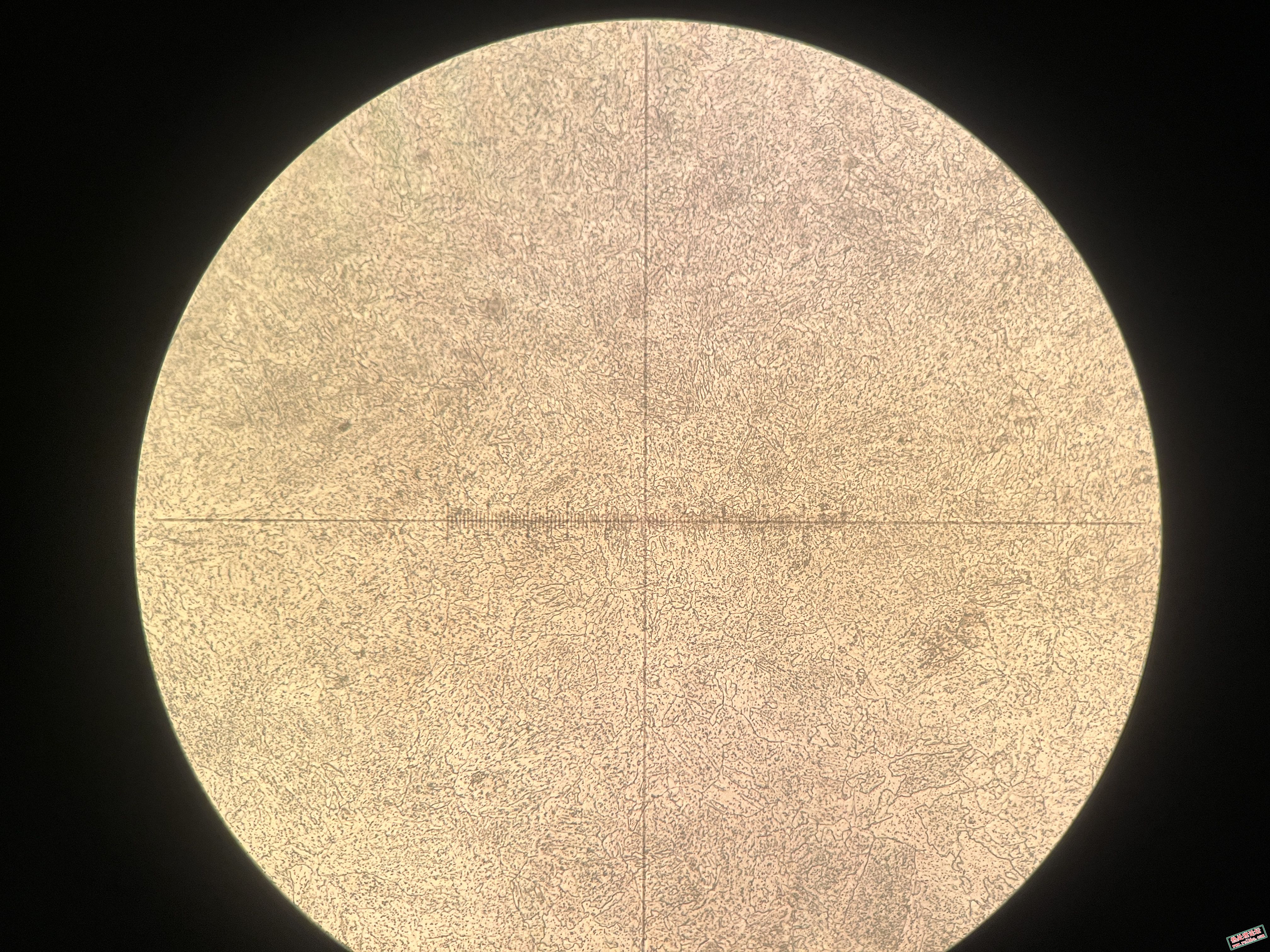

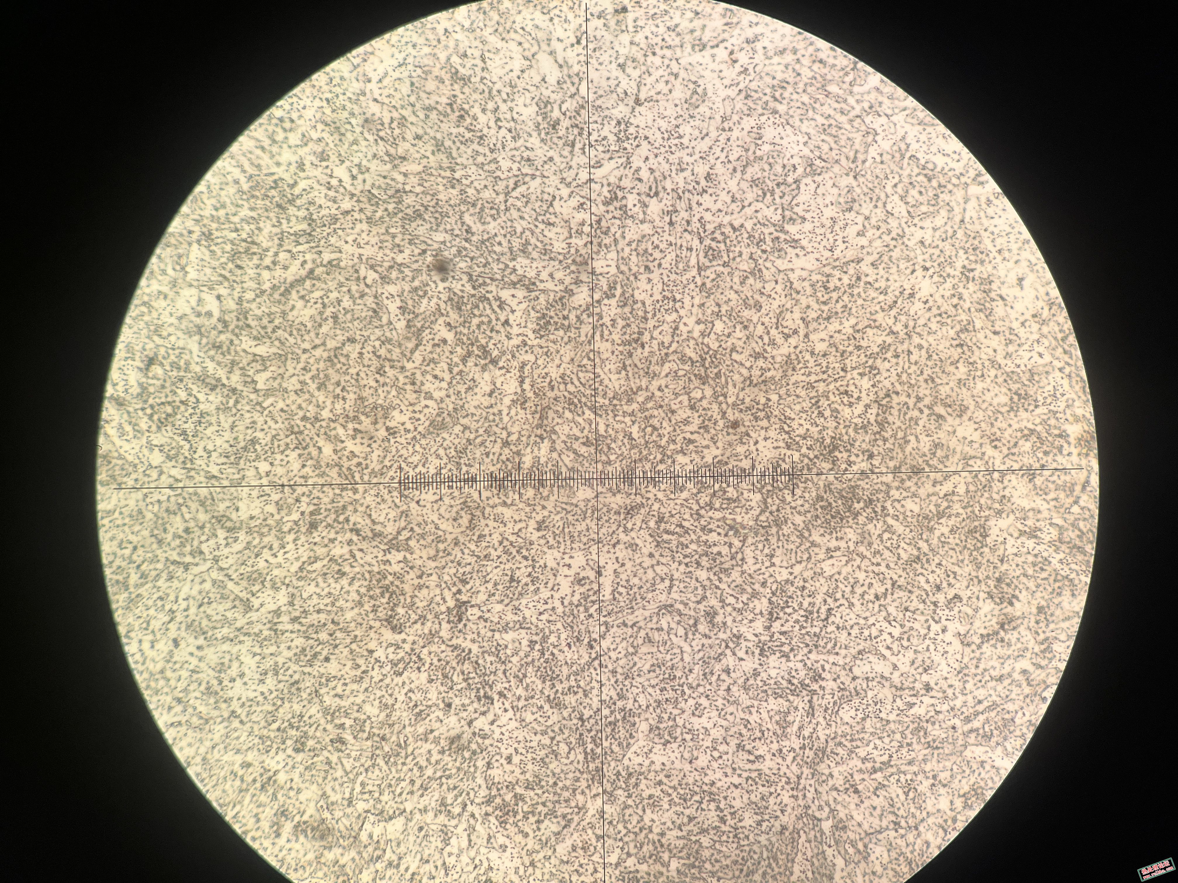

请问这是回火索氏体组织吗?
100倍
100倍
500倍
500倍
1000倍
1000倍

发表于 2025-1-7 10:39:35 | 显示全部楼层
所有不说工艺的金相图片都是耍流氓~~

是不是保温时间还差点

球化退火嘛!看起来不像是强化态

我看像粒状珠光体。热处理多次高温造成的吧。

硬度如果在200HB以下的话,就是珠光体+少量铁素体。

应该是低碳钢的球化组织,可以直接冷压成型

先说是什么热处理工艺做的啊
