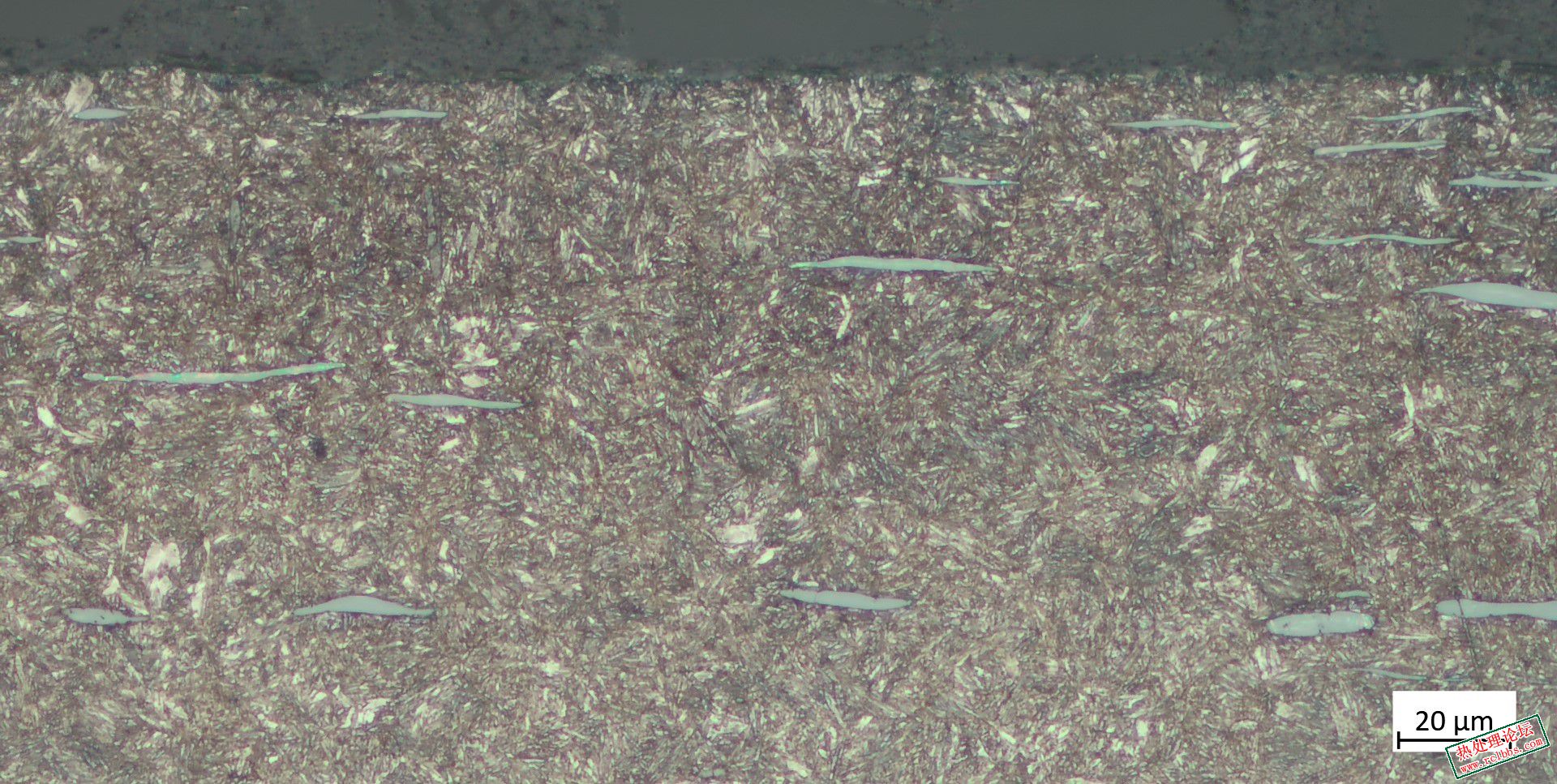

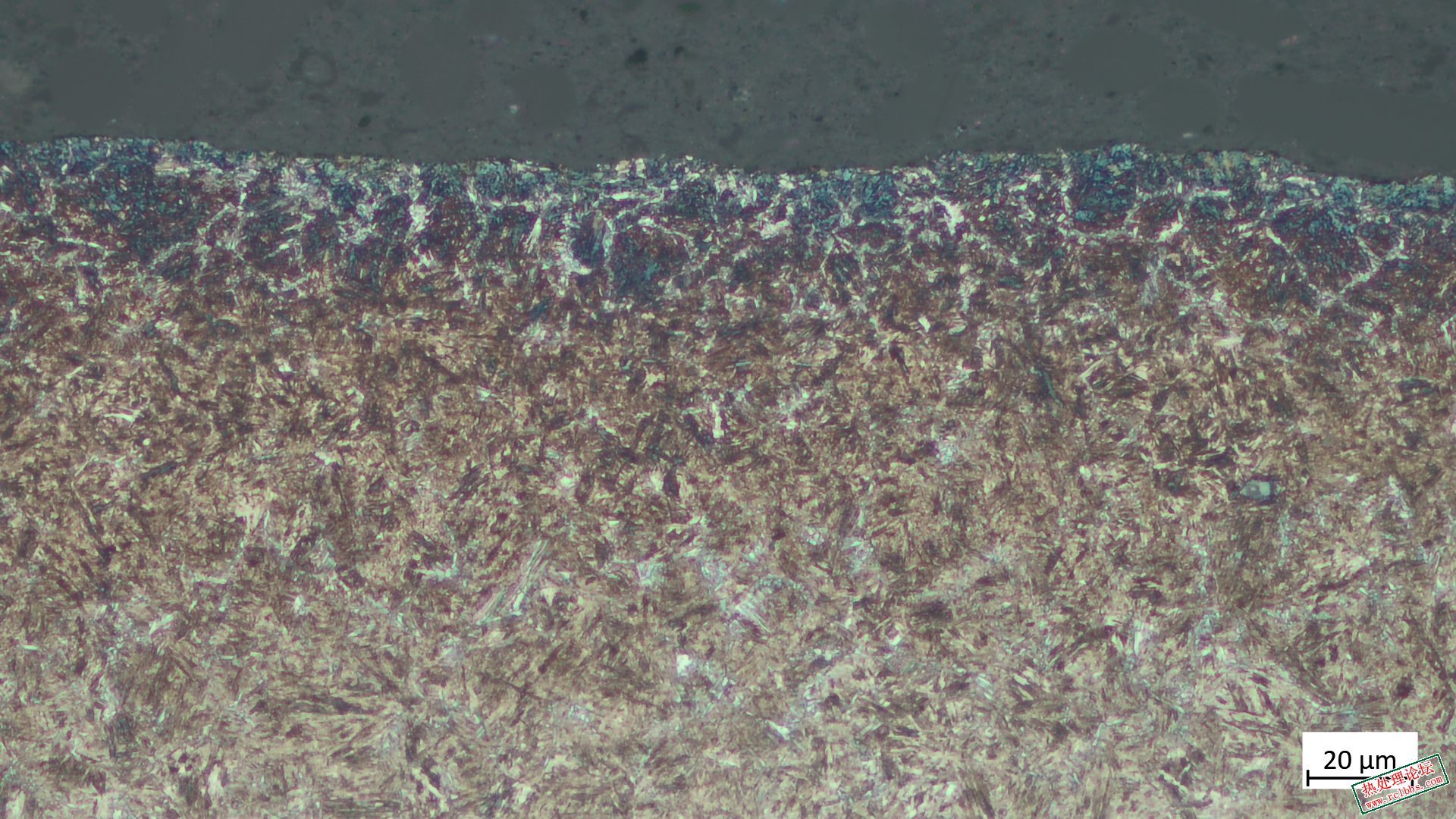

大家看看老美的热处理组织为啥跟我们自己做的还不一样呢,用的同一种工艺,组织看起来差别还挺大
500x
500x

就1张图,咋看出来差异啊?

ljjsunny 发表于 2025-1-7 16:06
就1张图,咋看出来差异啊?
这是我们找供应商做的,硬度都在53HRC左右,跟老美一样,总感觉组织差别大
这么多夹杂物,超标了吧
签到天数: 487 天
发表于 2025-1-7 16:46:58 | 显示全部楼层
我的天,这么多夹杂啊?万鱼奔腾了。
先不要去管组织了,已经不重要了。先把材料买对再说吧!
签到天数: 520 天
发表于 2025-1-7 16:51:39 | 显示全部楼层
首先,你确定这俩是同一种材料?
其次,你确定这俩是8620?
下面这么多易切削相,肯定不是了,上面的不确定是不是。
老美的,样没有制好,自己供应商的,混料了。
另外,工艺完全不一样,差太多了。
你们这材料说实话很垃圾,硫化物这么严重,,,,你们也不管控?
不知道你们的热处理要求是什么?8620H渗碳钢,为何硬度做到53HRC?不管是老美的还是你们供应商做的,表面组织都不好。
签到天数: 271 天
 楼主| 发表于 2025-1-8 08:48:51 | 显示全部楼层
哦,我靠,这是1117的材料,弄错图片了,意外意外
