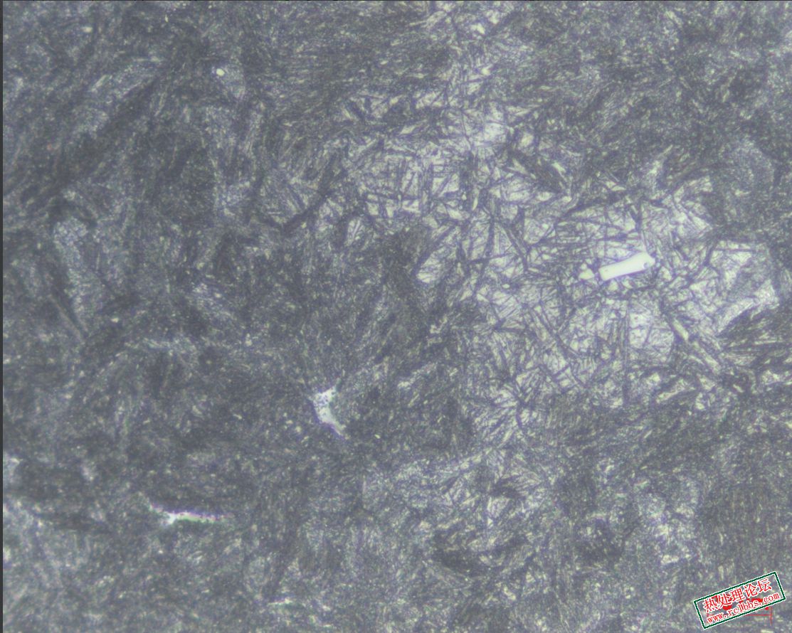

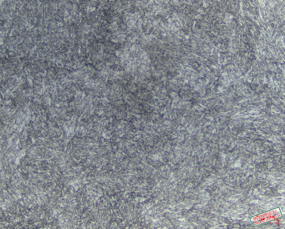

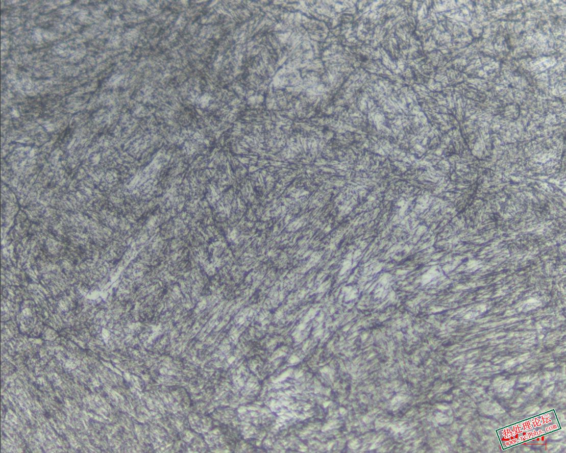

下面三张金相图都是H13铝材挤压模经1030淬火,590°C左右回火2次,每次8小时后的组织情况,三个试样属不同炉次产品。图1模具上机出现开裂。图2s图3试样取自专门的试块,图2试块用的是真空油淬,图3试块用的是真空气淬。图2图3组织差别很大是为什么?哪种组织好些?谢谢各位老师!

发表于 2025-1-8 08:10:24 | 显示全部楼层
图1:马氏体针粗大,晶粒粗大,断裂韧性差,属于不合格产品
图2:马氏体针稍粗,但是还没有达到很粗大的程度,能够接受。
图3:马氏体针不明显,不确定和图2差异的是温度差异还是冷却差异。

发表于 2025-1-7 16:15:03 | 显示全部楼层
再回两次火看看,图一图二图三都还有残奥呢。。图三回火没有图二图一充分,,

老师您好!我这是今年刚买的一台966二手气淬炉,冷却压力是6bar,我用的是4.5bar淬火,是不是冷却压力低缘故。这个模具的大小是直径220mm,厚度在120mm左右.

马氏体组织粗大与冷却无关。

请教下,这材料为什么要汽淬?考虑变形?  那么厚的材料,虽然能淬硬,但冷速应该还是不够,合金碳化物析出啊,,
签到天数: 521 天
发表于 2025-1-13 10:19:36 | 显示全部楼层
你零件大,装炉量多,,零件中间实际冷的很慢,看金相图片沿晶碳化物析出,还有基体碳含量减少,有铁素体的,,,工具书一般是标准状态,,还是要考虑质量效应,,,图3我不建议

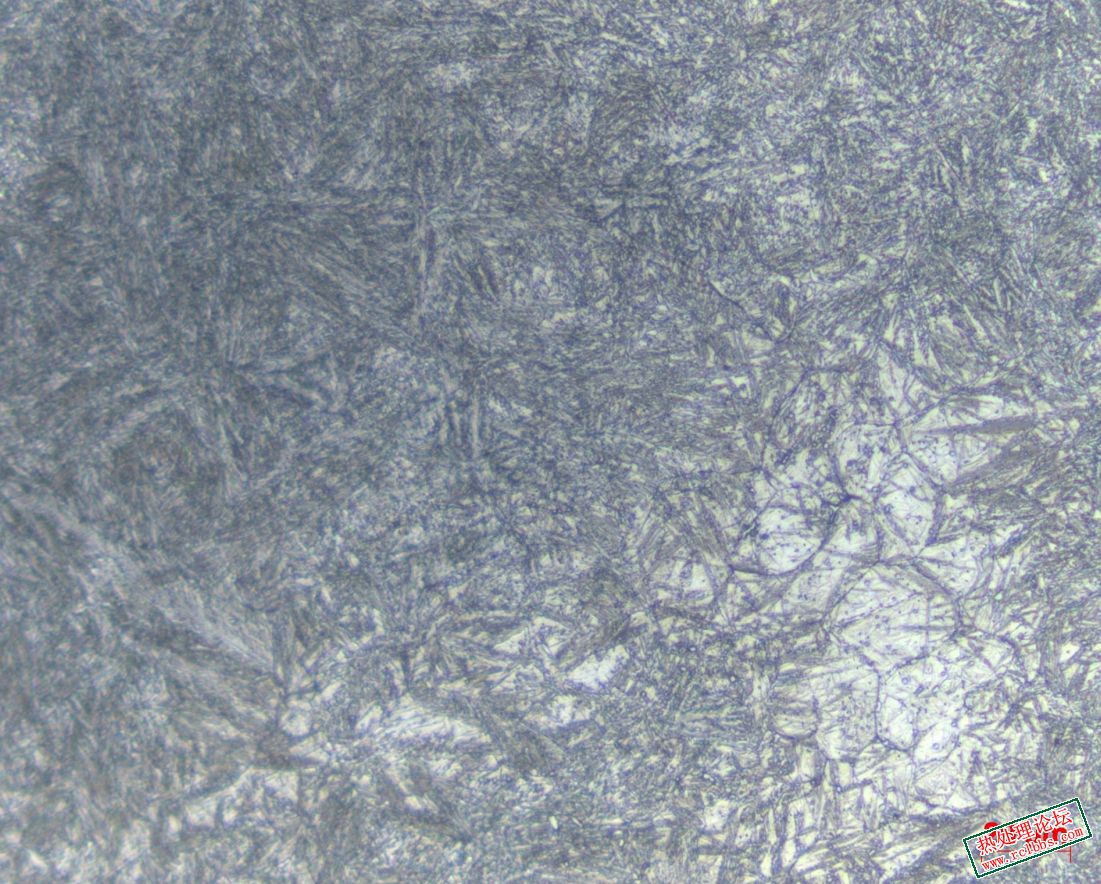

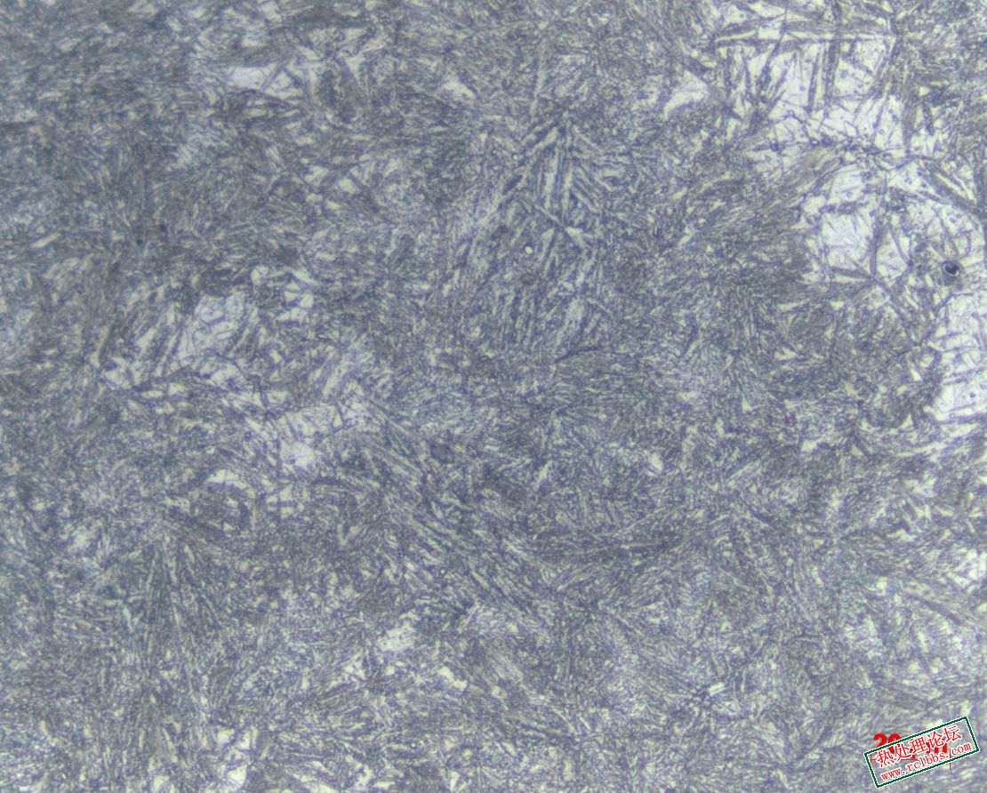

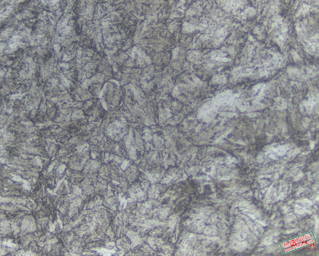

图三的试样应该是冷却速度不够,这是我们从一块300x300的试块上取的样。下图是图三试样只淬火没回火的组织金相,请老师看一下。 4号:500x.jpg 5号:500x.jpg 6号:500x.jpg

发表于 2025-1-13 14:44:33 | 显示全部楼层
有贝氏体和沿晶碳化物,,
