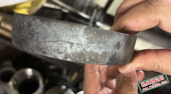

淬火开裂的原因大致分为两类:一是热处理工艺原因,包括加热温度、淬火时间、保温时间、装炉方式不当等;二是淬火液使用方面的原因,包括淬火介质温度、淬火槽搅拌、淬火液老化、淬火液使用浓度不合适等。某机械设备加工厂常年使用淬火液,处理42CrMo的材料, 533C2865-60D7-4769-916D-3EFD076BB8BF_1_201_a.jpeg
前几年淬火液使用情况良好,最近突然出现一批工件开裂情况,如下图所示:
42CrMo
42CrMo

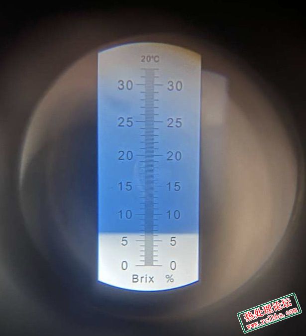

厂家找到我们分析原因,经过取样检测该淬火液因长时间使用,淬火槽子里氧化皮等杂质不断积累造成淬火液存在假浓度问题。正常42CrMo淬火液使用浓度在10%左右,实际检测出来该厂的工作液浓度仅为6-7%
遮光仪
遮光仪

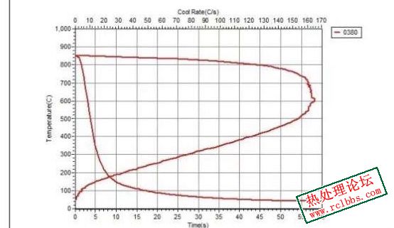

冷却曲线
冷却曲线

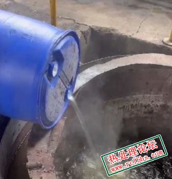

淬火液浓度下降造成冷速过快是致使工件开裂的主要原因。我们经过补充淬火液,将淬火液浓度提高到10%,再进行淬火实验。42CrMo淬火工艺为:840℃*0.5h + 高温回火。经过多次测试,工件再没有出现开裂现象。
添加淬火液

水基型淬火液被假浓度误导是多发的情况,折光仪只能分辨出水和其他。所以当淬火液中有污染物(如油,消泡剂,添加剂)时,会把污染物都算成是淬火液浓度。随着使用的期限延长,误差会越来越大。通常每月需要委外进行检测实绩浓度。或者自己购买冷却曲线仪进行检测。

发表于 2025-1-9 17:57:26 | 显示全部楼层
不懂就问   他这个浓度是直接读取折光仪上边得数字么

发表于 2025-1-15 09:55:54 | 显示全部楼层
不懂就问,折光仪测聚合物类淬火液读数不得乘以折光系数才是淬火液浓度吗

不用去纠结这个,由于同一种淬火液的折射系数是不变的(实绩是在非常小的范围内波动),所以很多厂家都直接用折光仪的读书替代实绩浓度了。管理上也不算啥问题。只要规定里写清楚就可以。
直接显示的是折光读数,浓度=折光仪读数×淬火液折光系数
楼主的表述是不正确的。
另外,楼主只是暂时解决了问题,浓度偏差没有解决,真正的原因没有找到(也有可能是没有说明)以后还是会发生的。

发表于 2025-1-16 10:21:41 | 显示全部楼层
定期检测冷却能力,验证冷却能力曲线吧

发表于 2025-5-15 15:47:16 | 显示全部楼层
遮光系数是需要通过标准液比对测试换算出来的,随着使用时间的推移遮光系数也是变化的,一般原始值都在2.5,随着使用会逐渐下降

淬火液使用过程中,必然会脏,这个时候折光读数会偏高,需要重新标定系数,所以经常会有客户反馈为什么我这个读数之前用都有很好可能硬度还会稍低,但是使用一年或者两年之后老是有开裂的,基本都是实际浓度和折光浓度不匹配导致。当然也有分子链断裂导致低温冷速不可控,需要具体分析。
