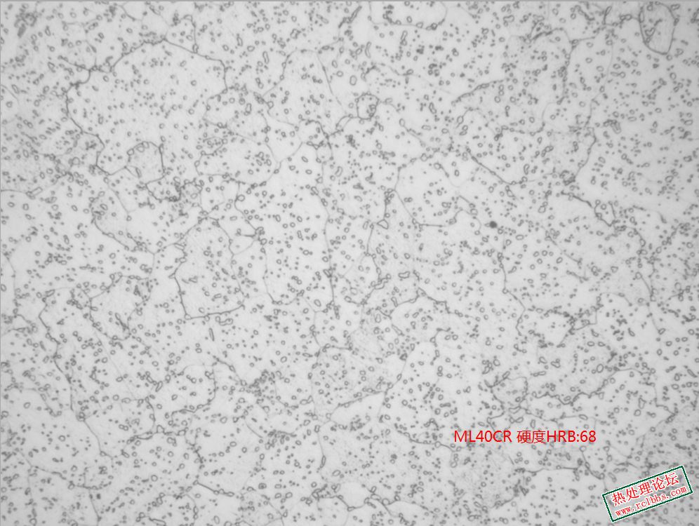

大神帮忙看看球化组织怎么样还有哪里需要改进的谢谢
组织怎么样,还有改进的地方吗
组织怎么样,还有改进的地方吗

个别球化物个头大了。。球化温度再降低一些看看呢?

怎么把硬度做到这么低的?分享一下工艺哦

不需要改进了,这样子就很可以了,而且ML40Cr属于冷墩钢,前面已经进行过球化,后面就很轻松了。另外硬度检测采用的HRB,可能是表面,有脱碳影响,不然一般不可能做这么低的。

打布氏硬度更合理。。。。。。。。。。。。凑字
