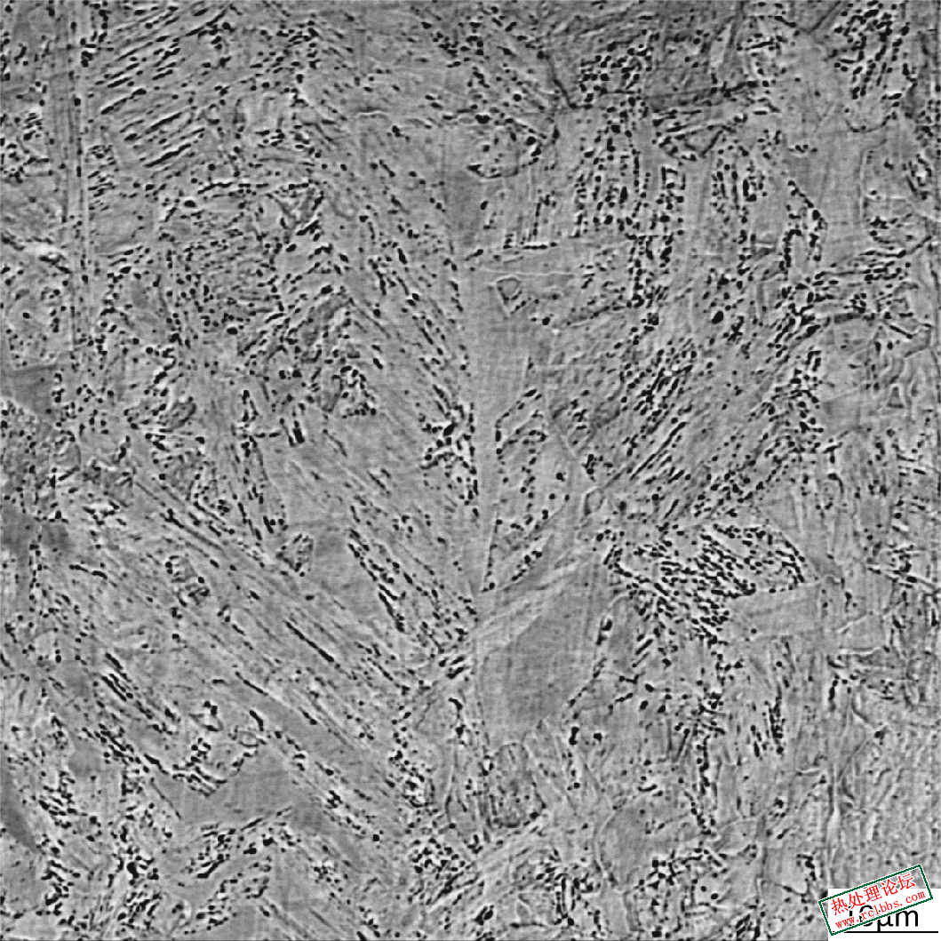

这是淬火区时效后的sem×3000

是因为激光快热快冷导致合金元素固溶不充分,影响到了后续时效析出?
还是位错不足导致的?

所谓“欲速而不达”讲的就是这个道理,固溶是需要时间的,其实你自己已经找到答案了

也有速达的,比如我们工艺要求固溶转移小于10秒,是因为防止高温析出,如果您只是科研析出相那应该是有办法,如果您是要得到最高硬度激光的不一定是这个温度最合适,硬度与析出相的大小数量与间距都有关系。

扫描电镜下看不到NbC,考虑是否因为碳化物/析出相颗粒太小,属于纳米级别,分辨率不够引起的?这个温度,Nb元素在马氏体基体的扩散速率应该很慢,480℃下很难长大到微米级别,也就是用光镜或者SEM能观察到的尺寸级别。如果实在需要金相组织证据,考虑上TEM吧
时效前后有没有做过硬度对比?是否可以从硬度变化上来解释。

时效后硬度增加了90HV左右,SEM下仅在区域1没有发现NbC析出,在区域2及基体处均能通过元素分析发现NbC。

在SEM下硬淬层并没有发现明显亮点,通过SEM元素分析多次并未出现Nb元素超标的点

出现这种情况,可能是组织转变后形成的位错致密层,吸收了本来产率就低的NbC元素X射线,对谱峰结果产生了严重干扰。
当有这种现象时,可以选择其他区域的样品比较一下一些过渡元素的K线系和L线系,或者原地倾转样品,调整样品位置,看是否有明显的变化,以此判断原分析结果的可靠性
