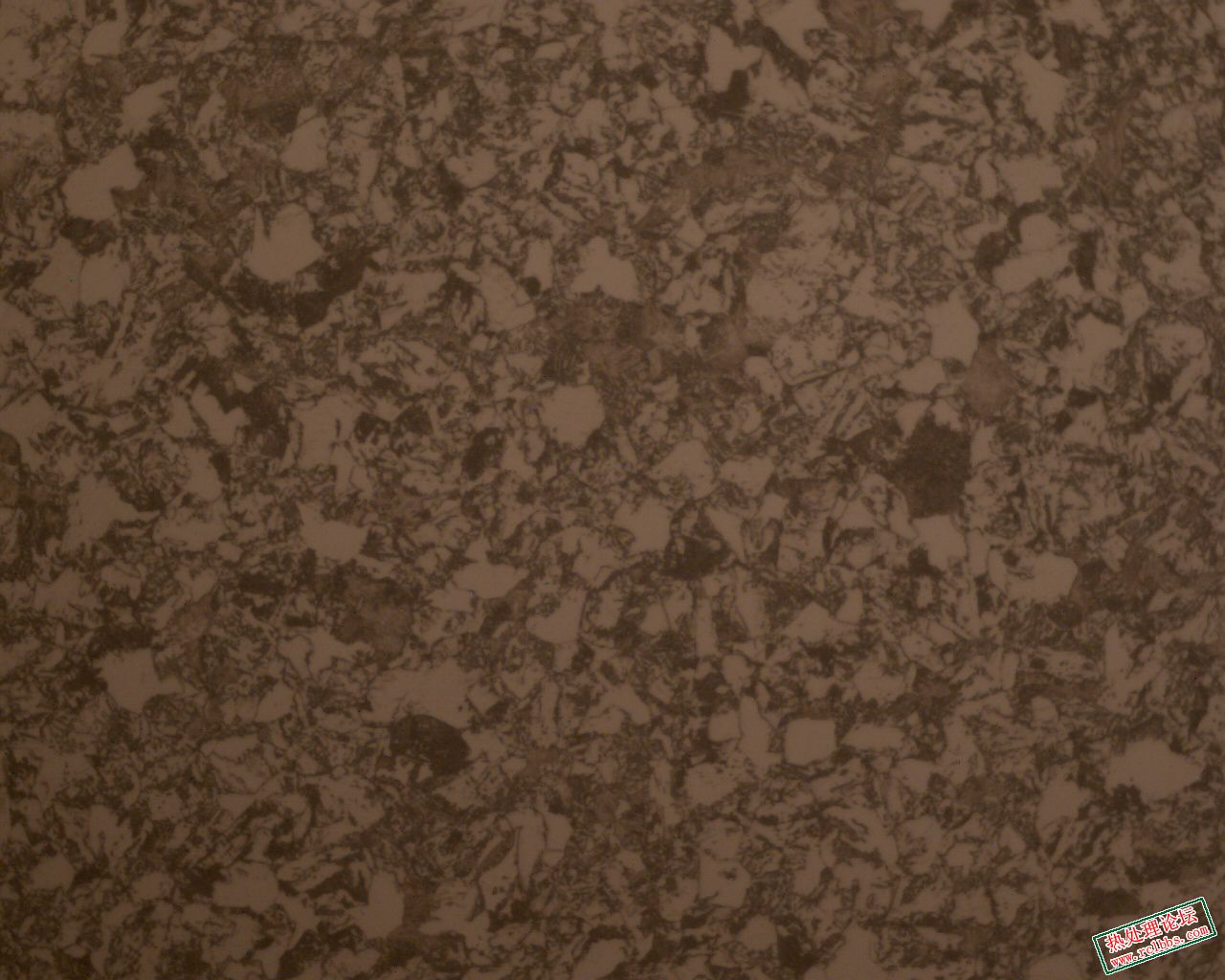

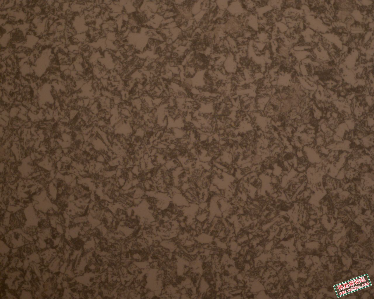

各位老师,想请教下关于原材料晶粒度。我们公司买的SCM435的原材料,目前我是直接4%硝酸酒精直接侵蚀看铁素体大小来跟评级图对比(用500X的跟评级图100X的对比)。然后用GB/T 6394里的对比法下的公式换算出来超过10级。而评级图最高只有10级。
       我想知道的是我这个方法对不对,还有评级能不能超过10级
        下面是材料SCM435的 φ14的 线材。
500X-1
500X-1
签到天数: 2261 天
发表于 2025-1-10 16:27:15 | 显示全部楼层
组织确实很细,你这个铁素体颗粒还是能够看到,你也可以采用100X对比。另外晶粒可以超过10级
回复 顶 1 踩 0
签到天数: 781 天
发表于 2025-1-10 16:29:36 | 显示全部楼层
你的方法都没有对,你仔细读一下:GB/T 6394的附录A 。
签到天数: 22 天
 楼主| 发表于 2025-1-16 10:49:37 | 显示全部楼层
请教下那应该用哪种方法?
