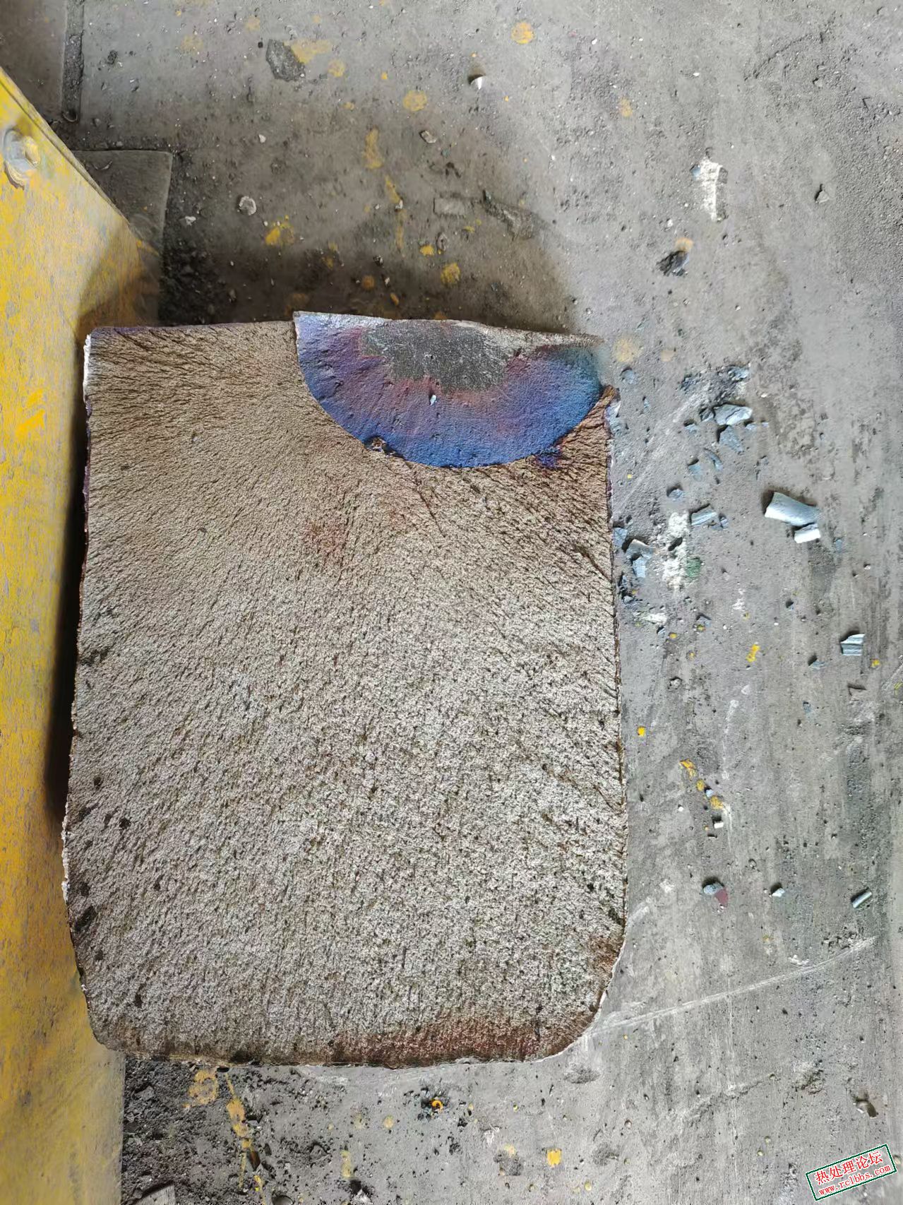

[求助] 35crmo材质,断裂后的图片,断裂面不正常,什么原因?

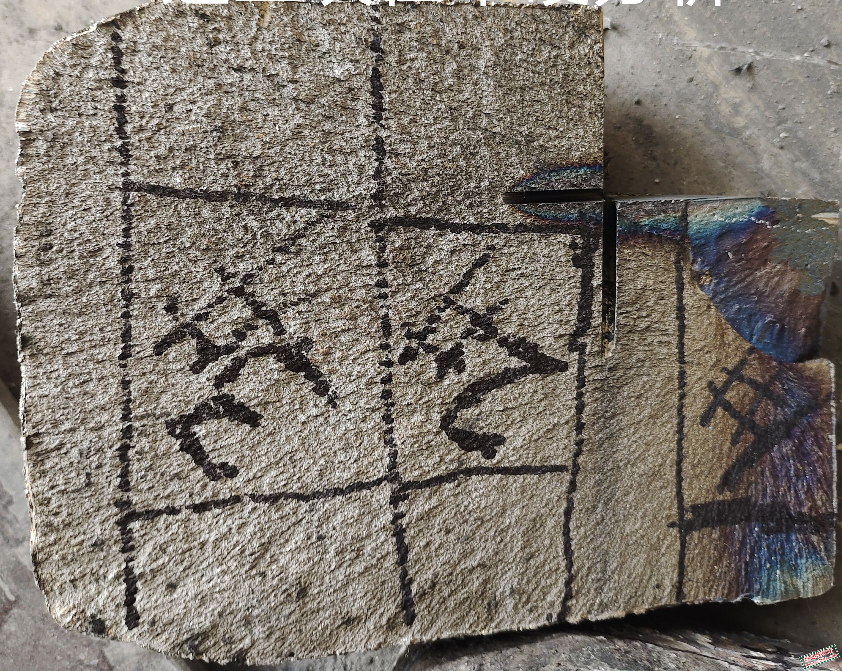

发表于 2025-1-13 11:47:53 | 显示全部楼层 |阅读模式
断面手机拍的图片
断面手机拍的图片

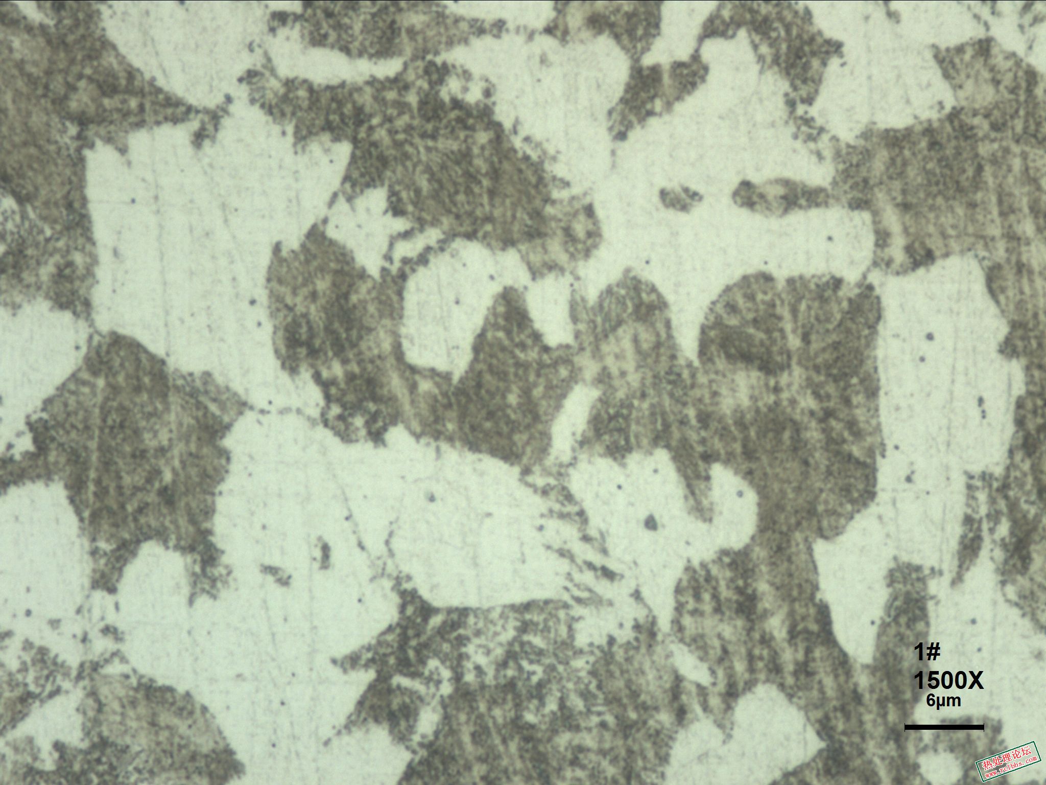

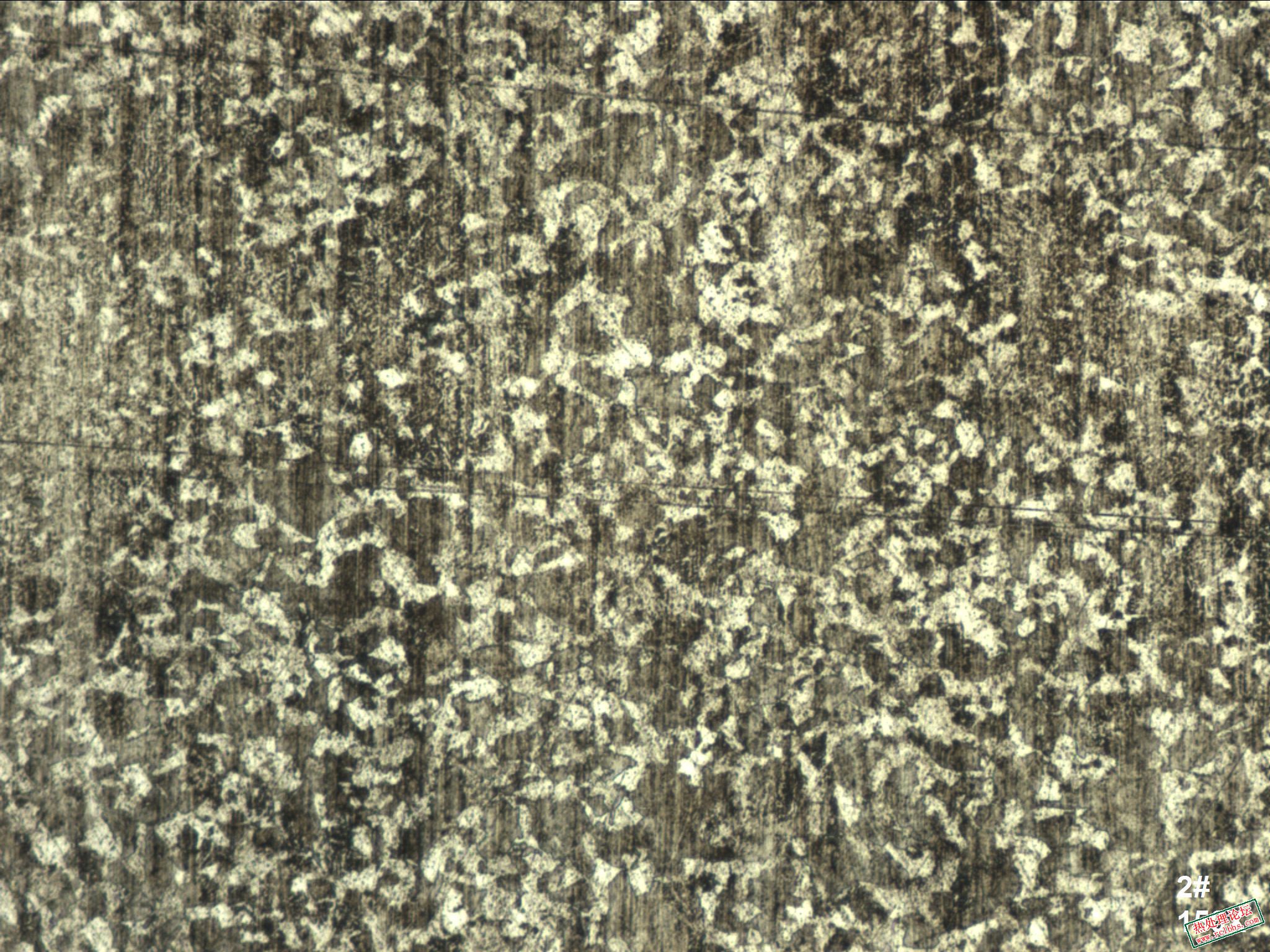

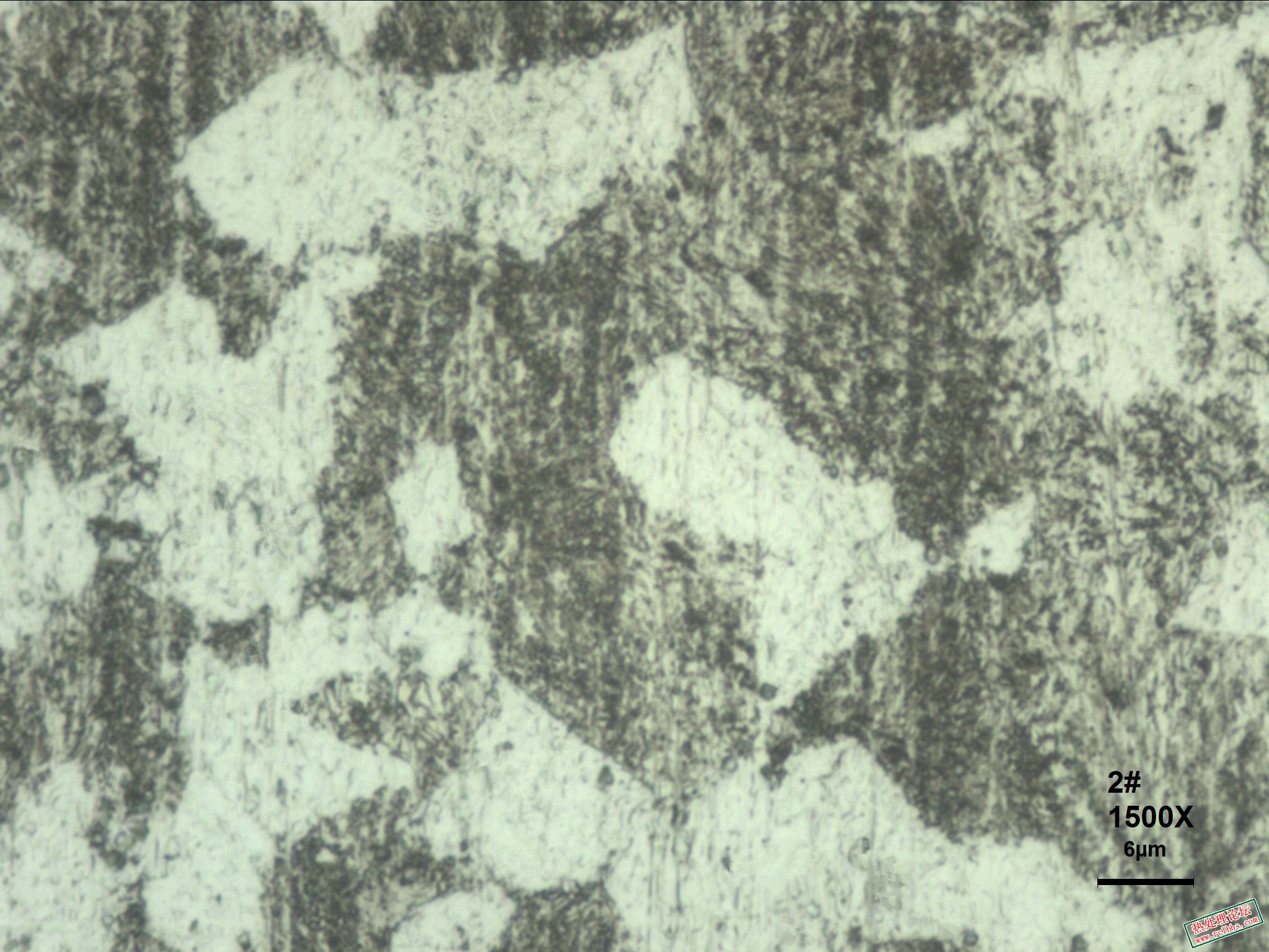

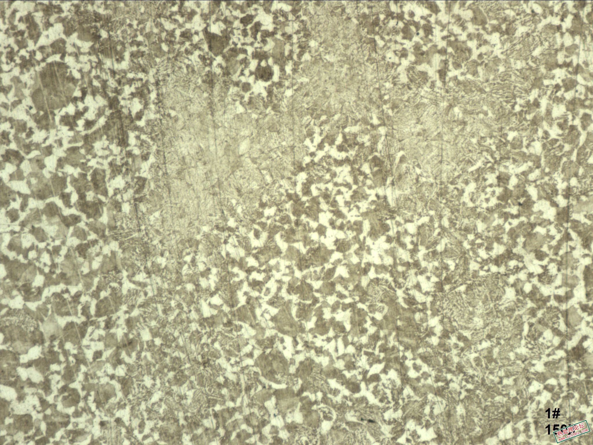

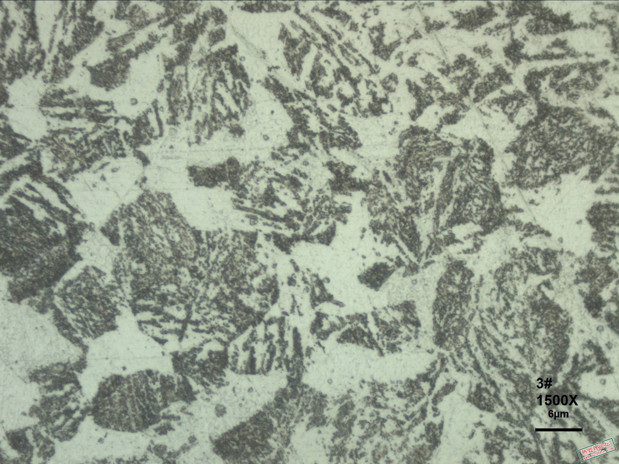

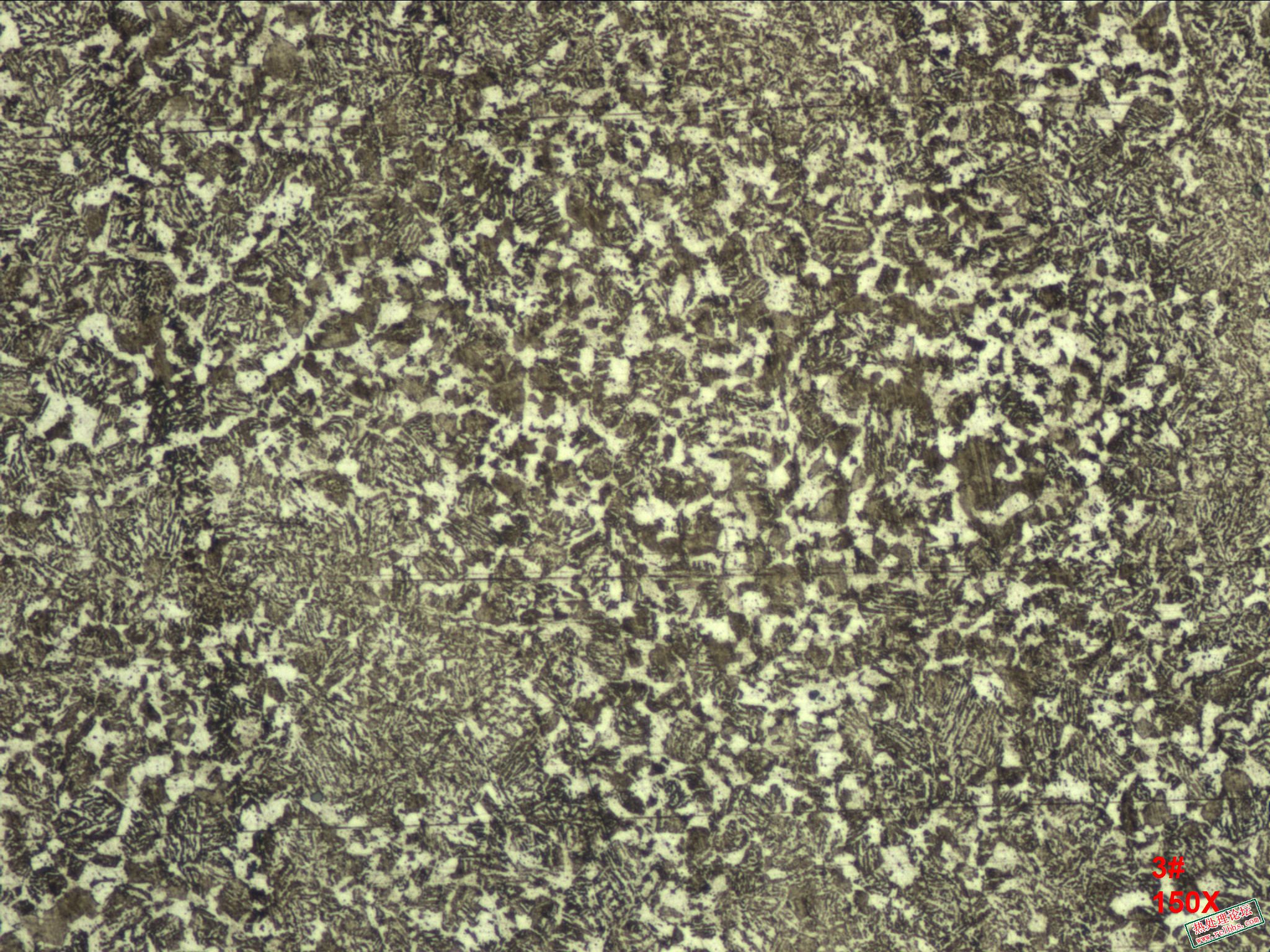

发表于 2025-2-6 12:02:12 | 显示全部楼层
感觉组织均匀性不是很好,网状铁素体和贝氏体组织,蓝色如果没有其他缺陷的话,怀疑可能是断裂起始位置摩擦挤压产生的能量导致的,均瞬时温度能达到400℃

发表于 2025-1-13 16:21:37 | 显示全部楼层
bmdx279 发表于 2025-1-13 15:25
我们原来断裂的色泽是一样的,没有见过出现2种色泽的,并且蓝色部分圆弧挺齐整的,感觉有点奇怪。
是挺奇怪的。那就考虑铸造时怎么形成的吧,铸造成型后的开裂是不可能形成这齐整的圆弧。
回复 顶 1 踩 0

发表于 2025-1-13 12:51:54 | 显示全部楼层
这种断裂面很正常,断口色泽不同,只说明裂纹起源和扩展经历了不同过程,所以要去了解零件在完全断裂前经历了什么?——这跟警察查案是同样的道理,很重要。
发这种帖子,不介绍工况,不说明背景信息,以后也应归入“耍流氓”行列

发表于 2025-1-13 11:56:14 | 显示全部楼层
该产品的使用的工况说明一下,方便分析!减少误判。
初步判断:半圆形蓝色区域属于前期开裂位置,起始点在被蓝色区域包裹的黑色位置。剩下的灰色区域是最后开裂区域。
为什么会产生蓝色?→  推测是氧化色,高温氧化或化学物质侵入氧化都有可能。
回复 顶 1 踩 0

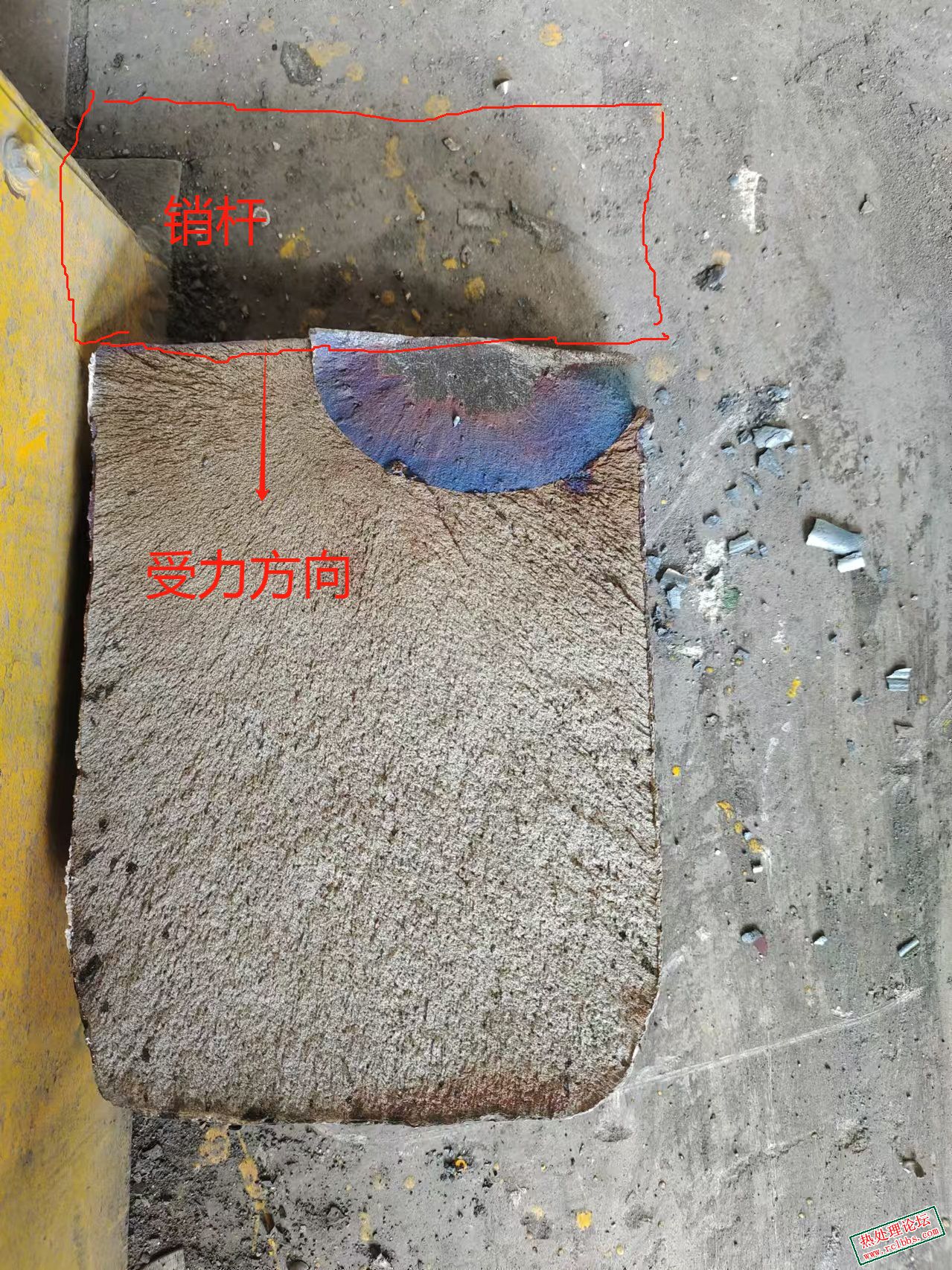

 楼主| 发表于 2025-1-13 15:23:34 | 显示全部楼层
这是六面顶压机铰链梁,铸钢件材质为35crmo,该位置位于销杆受力部分,刚开始怀疑蓝色区域是没熔化的合金,打光谱后材质也是35crmo材质,硬度也正常。关键是蓝色区域呈现的圆弧状听齐整的,找不到原因。
签到天数: 23 天
 楼主| 发表于 2025-1-13 15:25:56 | 显示全部楼层

 楼主| 发表于 2025-1-13 15:42:32 | 显示全部楼层
这是该部位的受力方向

发表于 2025-1-13 15:53:32 | 显示全部楼层
bmdx279 发表于 2025-1-13 15:23
这是六面顶压机铰链梁,铸钢件材质为35crmo,该位置位于销杆受力部分,刚开始怀疑蓝色区域是没熔化的合金, ...
六面顶压机?不会是用来作人造钻石的吧?
仔细观察断口,可以看到左上角边缘也有少许蓝色。
是不是该位置附近有高温区域?

 楼主| 发表于 2025-1-13 17:49:40 | 显示全部楼层
是做人造钻石的设备,该位置附近没有高温区域,如果是铸造成型后开裂在机加工时就能发现。

发表于 2025-1-14 00:06:13 | 显示全部楼层
蓝色部分好像是另一零件比如销子之类

 楼主| 发表于 2025-1-14 11:18:19 | 显示全部楼层
luckiver 发表于 2025-1-14 00:06
蓝色部分好像是另一零件比如销子之类
蓝色部分不是另一零件,是铸钢件本体断裂后断裂面呈现出来的颜色。
签到天数: 1306 天
发表于 2025-1-14 13:10:46 | 显示全部楼层
工艺流程还要去了解,10楼的疑问有一定道理,生产厂发现铸件有缺陷,加工后补铸或补焊有没可能?
最终产品是什么状态?是铸态?还是后续有热处理?

 楼主| 发表于 2025-1-14 18:20:09 | 显示全部楼层
最终产品 ...
最终的产品成品状态,铸造出来后经过退火--粗加工---调质---精加工,铸造后及机加工过程中没有发现该部位有缺陷,就是蓝色部分感觉挺怪异的。刚开始以为是合金偏析,打光谱后发现和铸件成分一样。

发表于 2025-1-14 19:33:05 | 显示全部楼层
个人认为是调质开裂,开裂时间在回火冷却后期

发表于 2025-1-16 10:59:55 | 显示全部楼层
bmdx279 发表于 2025-1-14 18:20
最终的产品成品状态,铸造出来后经过退火--粗加工---调质---精加工,铸造后及机加工过程中没有发现该部位 ...
合金偏析光谱测不出来吧,成份应该是相同的,金相看看呢

 楼主| 发表于 2025-1-16 15:48:51 | 显示全部楼层
如果是调质开裂,我们精加工时可以看到有裂纹,但是精加工时没发现裂纹。

 楼主| 发表于 2025-1-16 15:52:10 | 显示全部楼层
合金偏析的话,用台式光谱应该能测出来,成分肯定不一样呀,这两个成分测出来是一样的。
正在做金相,结果还没出来。
做金相有哪些注意事项?

 楼主| 发表于 2025-2-4 14:44:37 | 显示全部楼层
这是年前做的金相,有没有大神看出来金相有没有问题?

 楼主| 发表于 2025-2-6 14:58:36 | 显示全部楼层
关键是蓝色区域呈圆弧状,并且圆弧状挺齐整,另外蓝色区域的厚度大概30毫米。
