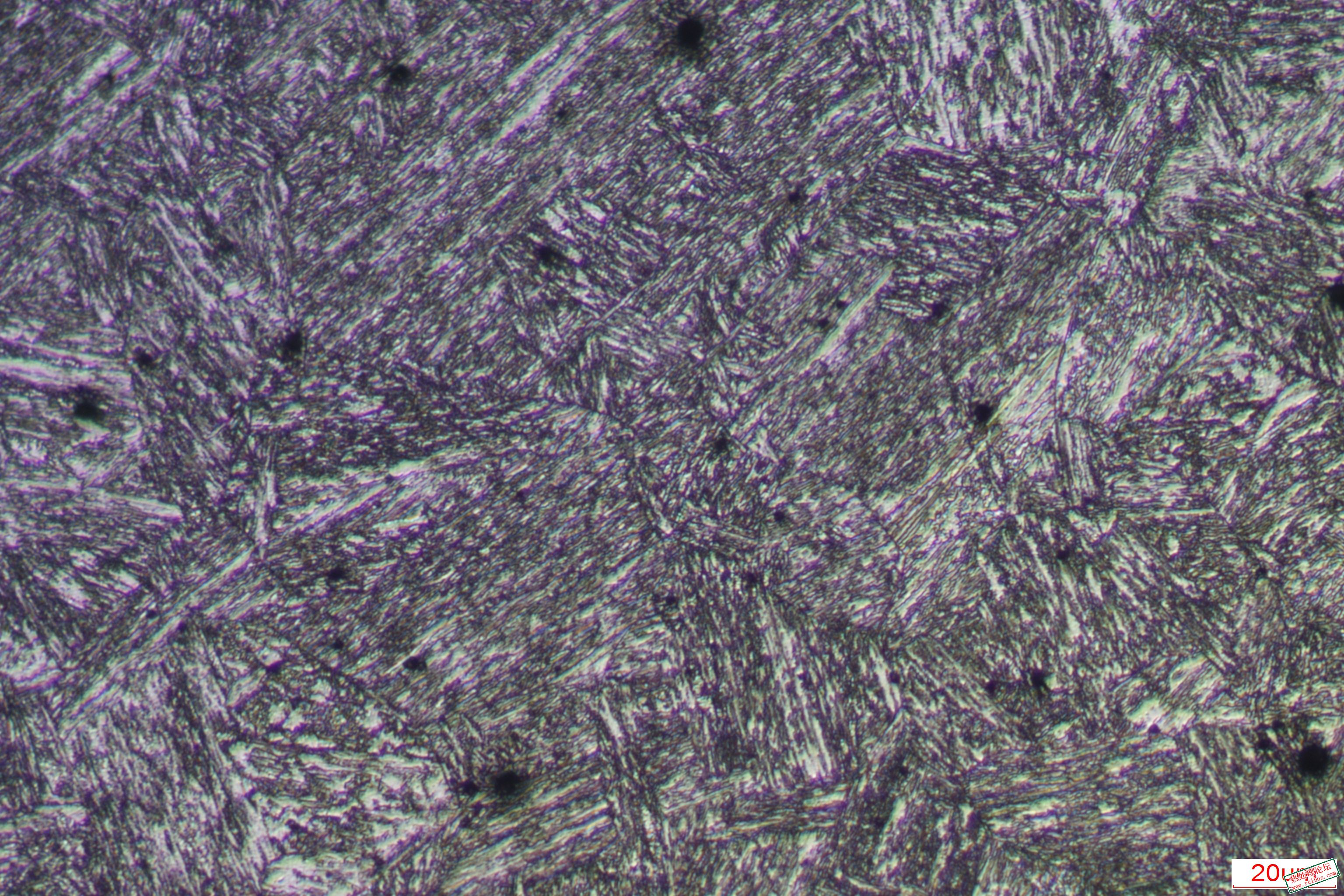

请教一下各位前辈,这个材料C含量0.037,Ni含量4.2Cr含量16.8。
马氏体组织评级,评2.5级合适吗。有没有可以参考的标准。

可以参考《GBT 38222-2019 工程结构用中、高强度不锈钢铸件金相检验》

这个材料一般不评马氏体级别,也无对应国标,有个老行标CB/T 1209-1992可以用来参考评判组织。

马氏体沉淀硬化不锈钢,,

感谢前辈指点迷津!!!

马氏体不锈钢组织有评级标准吗?δ铁素体含量、晶粒度倒是接触过

这是17-4PH,沉淀硬化不锈钢。

材质是奥氏体不锈钢。
为啥金相图片是马氏体呢?
很奇怪啊

一种马氏体不锈钢,碳硫实测碳含量在0.045,Mn只有0.8
