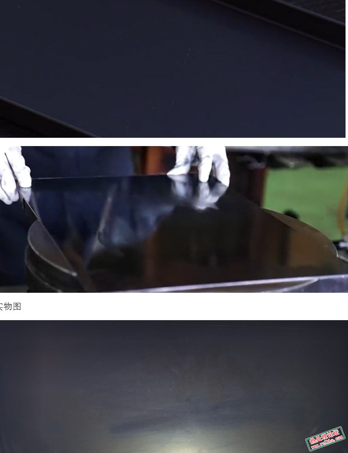

需求将低碳钢235B 热处理达到表面蓝黑效果,材料是1mm左右的板材,宽度600mm 以上。
目前很多65锰钢烤蓝处理或者是235钢带烤蓝处理,由于设备限制,宽度一般在320mm以下,并且蓝色偏浅灰蓝。
请教怎么做到表面颜色均匀一致,板材不变形
效果比照
效果比照

发表于 2025-1-20 15:53:46 | 显示全部楼层
建议用化学药剂处理,这种靠高温氧化处理的颜色做均匀非常困难。氧化色与温度,气氛,到温速度均相关。特别是大的零件,不同的位置到温的时间不同就会导致颜色不同,尤其是工装接触的位置,很容易形成颜色异常点。如果一定要这种方法,建议降低温度,炉内的搅拌速度加快,延长时间。

发表于 2025-1-20 14:50:19 | 显示全部楼层
颜色深浅与气氛均匀性,温度均匀性有关。
只要保证这2个要素稳定均匀就可以实现颜色一致。

 楼主| 发表于 2025-1-20 17:31:28 | 显示全部楼层
尚文者智 发表于 2025-1-20 15:53
建议用化学药剂处理,这种靠高温氧化处理的颜色做均匀非常困难。氧化色与温度,气氛,到温速度均相关。特别 ...
需要处理的不是零件是批量的材料,化学法不适用。听说欧洲有很成熟的工艺,是常规量产
做过实验,化学法的一致性和颜色控制也不是很好。

签到天数: 184 天
发表于 2025-1-21 14:40:36 | 显示全部楼层
做过实验,化学 ...
我做过很小的零件,也没办法做到颜色均匀。不知道盐浴有没有办法做到颜色均匀。

发表于 2025-1-22 13:47:23 | 显示全部楼层
应该可以表面清理后75%NaNO₃+25NaOH,420℃盐浴氧化
